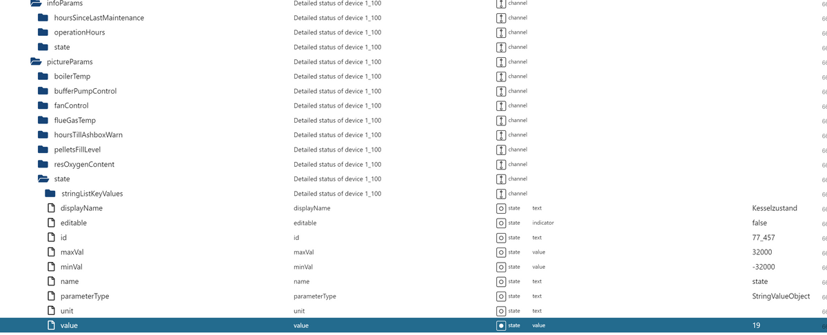

    Vielleicht kann mir bei folgender Umsetzung helfen, um einen Wert in VIS auszugeben.
    Aus einem bestimmten Objekt lese ich einen Wert aus: in dem Beispiel ist es 19

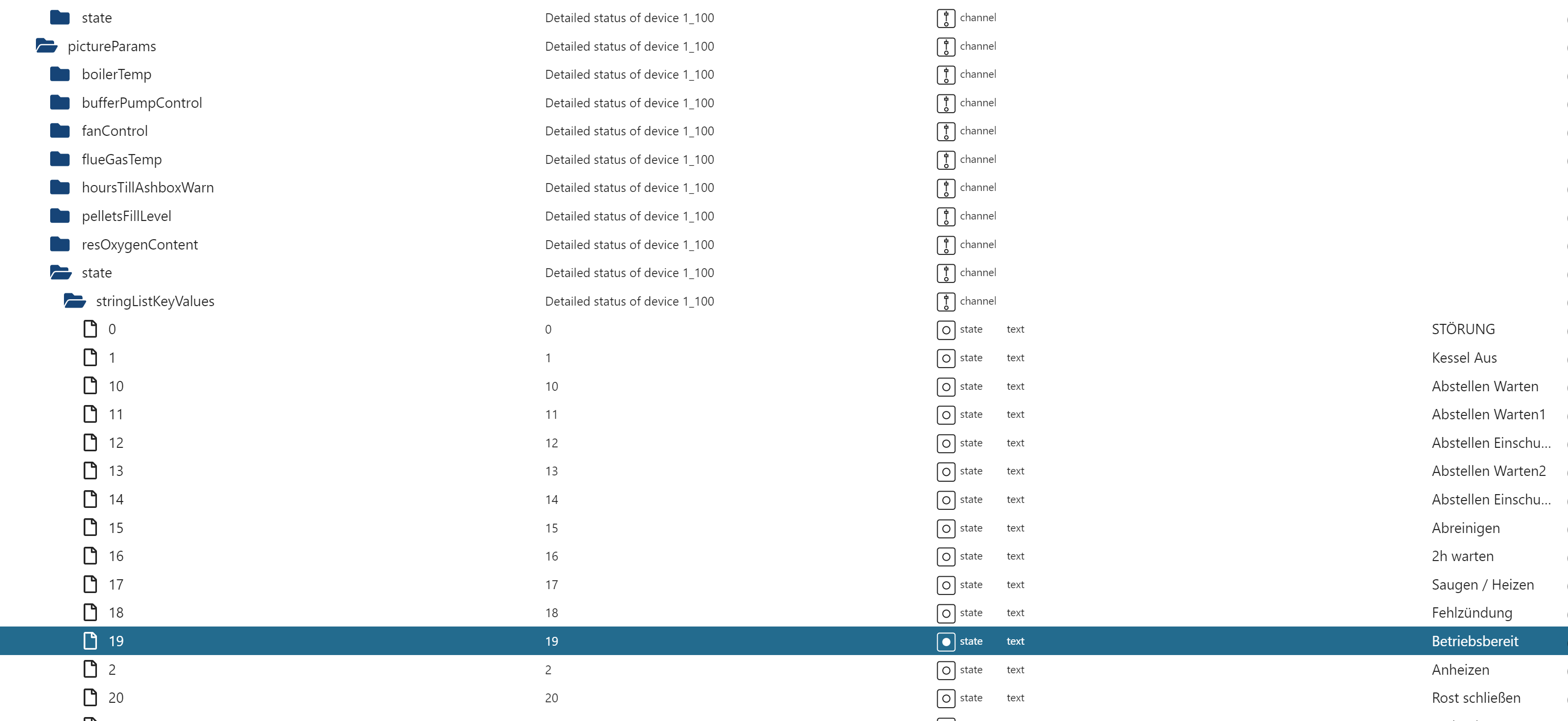

    Anschließend möchte ich in einem Ordner "stringListKeyValues" den Eintrag, welche dem Wert zugeordnet ist ermitteln: also der Wert 19 entspricht somit dem Text "Betriebsbereit"
    Den Text möchte ich wie gesagt in VIS anschließend anzeigen.
    Wie bekommt man sowas hin?
