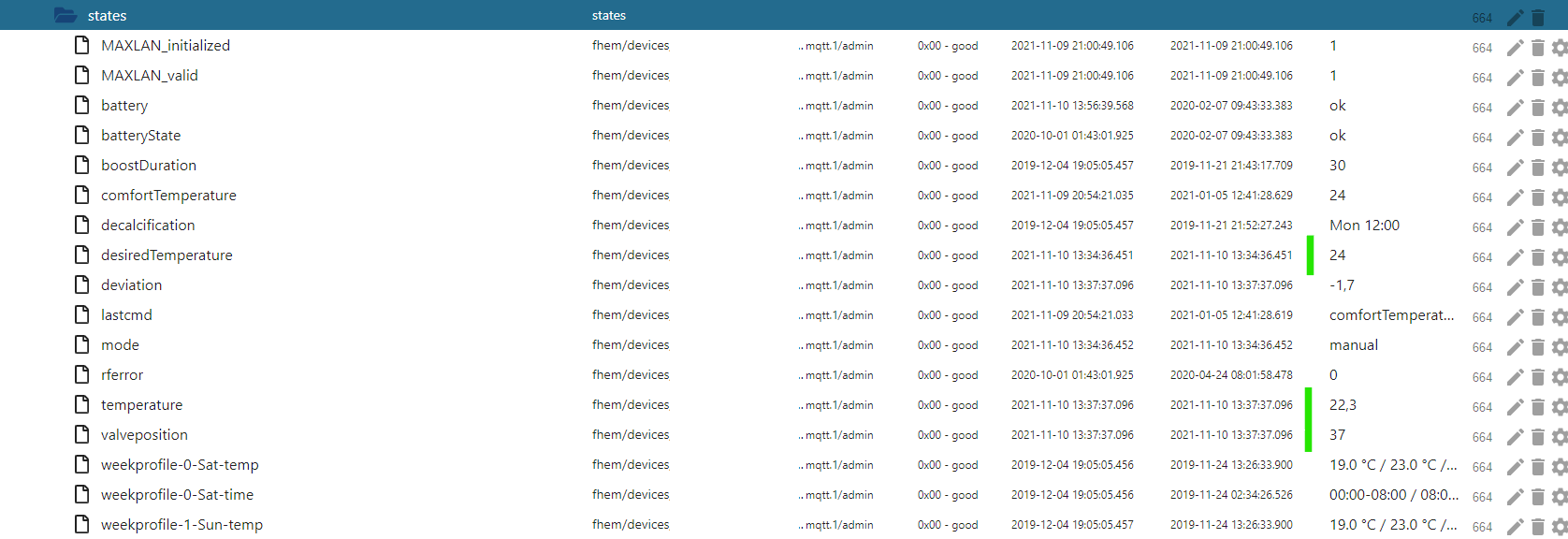

              Na ja das stimmt in meinen Augen nicht - die Ventile gehen prozentual auf je nachdem, wie schnell sich die Temperatur an die Wunschtemperatur anpassen - da sind schon eigene Algorithmen hinterlegt. Schließlich gibt es bei mir ja einen extra Datenpunkt in dem der Grad der Ventilöffnung hinterlegt ist.
              266c65d0-241b-428a-bc94-2cecf96b43ac-image.png e004a3ce-ee4b-4b75-ae99-957c08a778c2-image.png
              Aktuell sind meine zu 37% geöffnet. ;) Und man kann da auch schöne Kurven erstellen. ;)

                @mickym 1 Std. Später und das Ventil hat sich weiter geöffnet von 37% auf 42%-
                Das Thermostat hat also weiter aufgemacht um in der aktuellen Umgebung schneller die Wunschtemperatur zu erreichen.
                Hier mal optisch anders verpackt. ;)

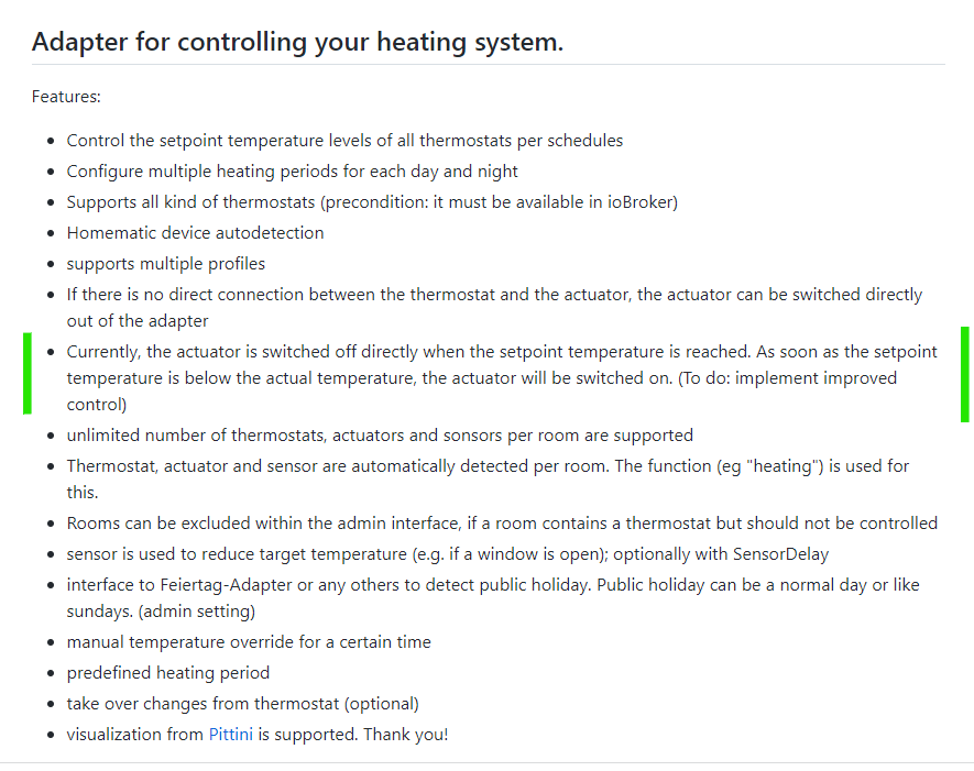

                  @olli_m Ach übrigens bevor Du hier manuell (Problematik habe ich Dir ja gesagt wegen "digitaler Steuerung) mit Blocklies arbeitest - kannst glaub gleich den Heizungsregelung Adapter verwenden.
                  https://github.com/rg-engineering/ioBroker.heatingcontrol
                  https://forum.iobroker.net/topic/22579/test-adapter-heatingcontrol-v2-7-x
                  Aber wie gesagt - wenn man so was selbst bastelt, dann geht das nur mit digitaler Steuerung, wie @Thomas-Braun sagte - da geht dann nur 100% auf oder zu.
                  Deshalb halte ich von diesen Steuerungen nicht viel - da ich digitale Steuerung viel zu grob bzw. überschiessend finde. Hier vertraue ich mehr auf die internen Temperaturkurven der Hersteller. Diese lernen nämlich auch. ;)
                  In der Beschreibung zu dem Adapter wird dieses Problem der Grobmotoriksteuerung ja auch beschrieben:
                  Thomas BraunT ? 2 Antworten Letzte Antwort
