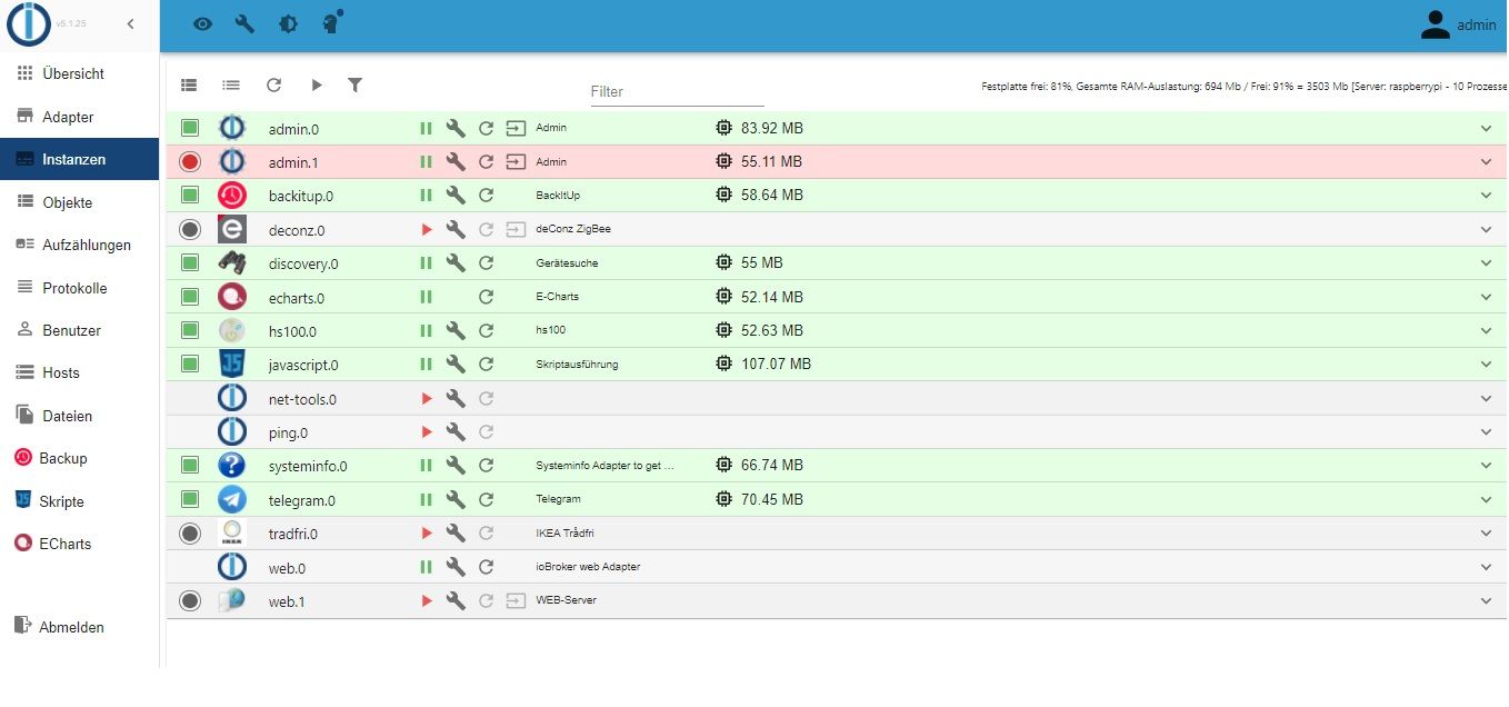

        HomoranH Offline
        HomoranH Offline
        @dunadanlk sagte in Installieren einiger Adapter nicht möglich:
        auch falsch?
        nööö, das einzig Richtige 😂
        system.adapter.web.0 : web : raspberrypi - enabled system.adapter.web.1 : web : raspberrypi - disabled, port: 8082, bind: 0.0.0.0, run as: admin
        da ist was faul!
        warum zwei Instanzen?
        und beide laufen nicht
        zusätzlich ist die falsche disabled
        Warum?
        (und warum 2x admin?)
        Mach mal einen Screenshot von deinen Instanzen
          Ich greife übers SSH auf den PI zu (auch falsch?^^)
          Nein, vollkommen richtig.
          Warum gibt es da zwei Instanzen des Admin?
          Warum gibt es da zwei Instanzen von web?
          Doubletten rauswerfen.

            Warum der Admin zwei mal da ist weiß ich nicht, die Web Instanz habe ich, nachdem ich den Fehler im Protokoll gesehen habe, versucht nachzuinstallieren. ist aber was komplett anderes oder? Im Web.0 habe ich in den Options die Nachricht : File index.html not found
              warum? wenn dein Auto stehenbleibt kaufst du doch auch kein zweites
              dann mach mal was Thomas sagt, vor allem iobroker upload all
              und lösche auf jeden Fall den zweiten Admin, der läuft auf dem selben Port wie der .0

                @thomas-braun said in Installieren einiger Adapter nicht möglich:
                iobroker upload all
                Nachdem ich die beiden adapter rausgeworfen und den Befehl durchgejagt habe funktioniert es jetzt ^^ Danke sehr für die schnelle Hilfe :D
                  klar 😂

                    @homoran said in Installieren einiger Adapter nicht möglich:
                    Weil ich nicht verstanden habe, dass die beiden Adapter das gleiche sind ;-) Bin wie gesagt noch komplett neu auf diesem Gebiet und dachte, vielleicht brauchen diese Adapter nen anderen Grundadapter (brauchen sie scheinbar ja auch, aber den hatte ich offensichtlich fehlerhaft installiert :D )
