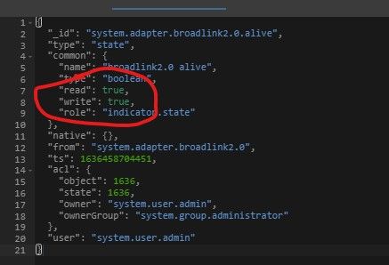

      @frankyboy73 sagte in Adapter neu starten:
      Hängt das vielleicht mit der Objektrolle "indicator.state" zusammen?
      das ist IMHO ein ReadOnly DP
      F 1 Antwort Letzte Antwort
        F Offline
        F Offline
        frankyboy73
        @homoran Hi, laut Objektdaten eigentlich nicht, oder? Ich habe da selber nichts dran geändert.
        Schöne Grüße Frank
        • F frankyboy73
          HomoranH Offline
          HomoranH Offline
          Danke - da konnte ich eben nicht nachsehen!

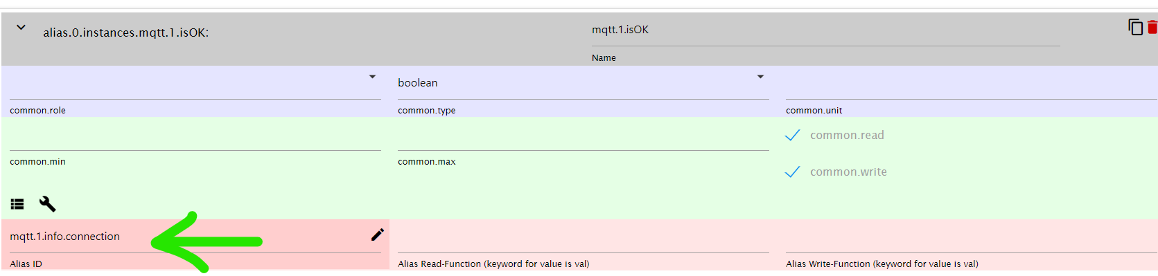

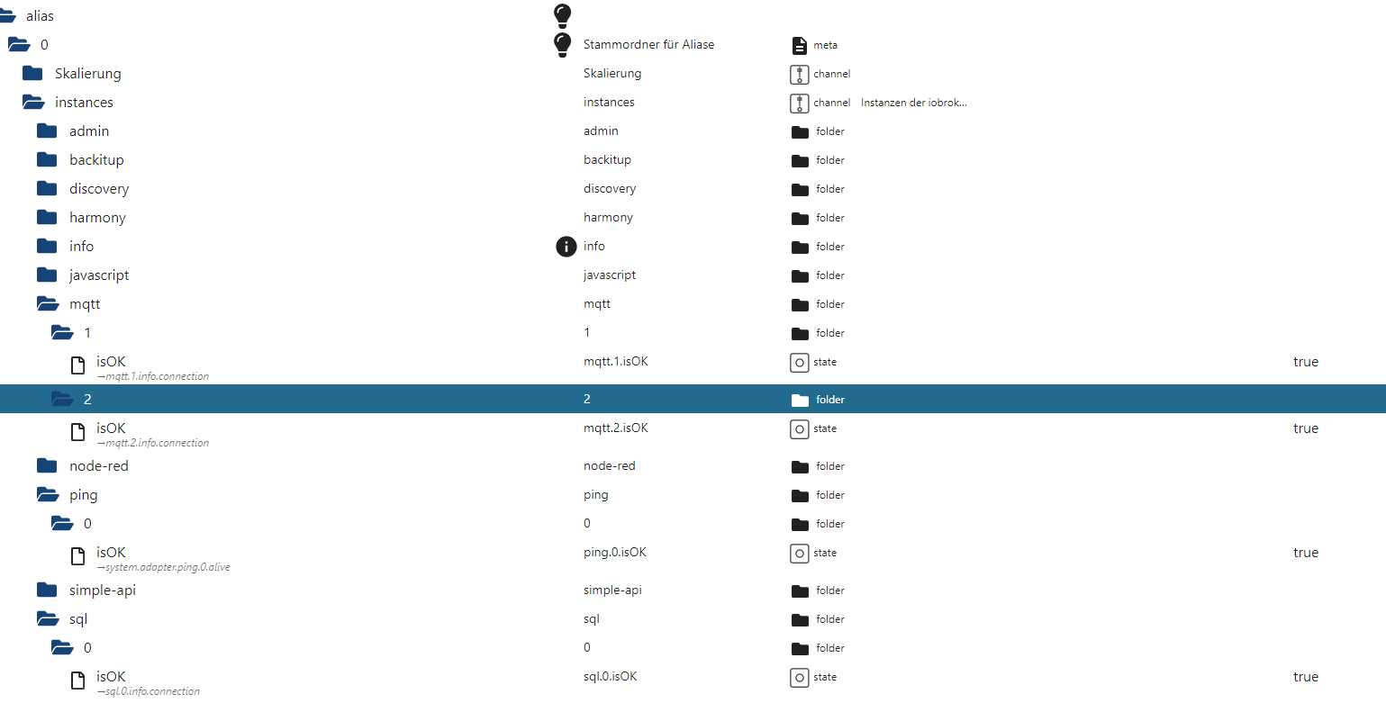

                    mickym
                    @frankyboy73 Mit der Exec Node startest Du die Instanz halt mit "iobroker restart xxxx.0". Den Alias definierst Du auf für Dich geeignete Werte. So zeigt mein SQL Adapter zum Beispiel true bei alive an, obwohl gar keine Verbindung zur Datenbank besteht. Deshalb nehme ich ggf. für verschiedene Adapter auch unterschiedliche Punkte. Ob eine Verbindung zur Datenbank bei SQL Adapter besteht hole ich aus der SQL.0 Instanz direkt:
                    bei anderen greife ich auf die System objekte - Alive zu.
                    Ich empfehle Dir die Installation des Alias-Managers:
                    Ich hab mich noch mit direktem Editieren damals gemacht.
                    Über eine einheitliche Struktur über alle Instanzen der installieren Adapter:
                    kann ich dann Veränderungen über alias.0.instances.* triggern und bekomme IsOK auf true oder false.
                    Über den Aliasmanager kannst dann auch direkt den Punkt angeben, der IsOK triggern soll und ggf. auch auf true oder false bei Lesen umwandeln:
                    Ich würde den Adapter nicht über Datenpunkte stoppen, sondern über den Exec Befehl neu starten

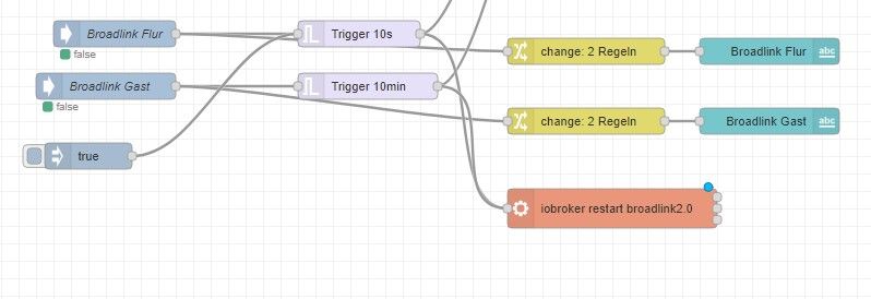

                      @mickym Vielen Dank, der Restart klappt schon mal über die exec Node, damit wäre mein Problem schon mal gelöst. Das mit den Alias werde ich mir auch mal genauer anschauen, obwohl ich das bis jetzt noch nie gebraucht habe und nur wegen dem einen Datenpunkt, noch nen Adapter installieren halte ich für übertrieben.
                      Thank You.
                      Schöne Grüße Frank
