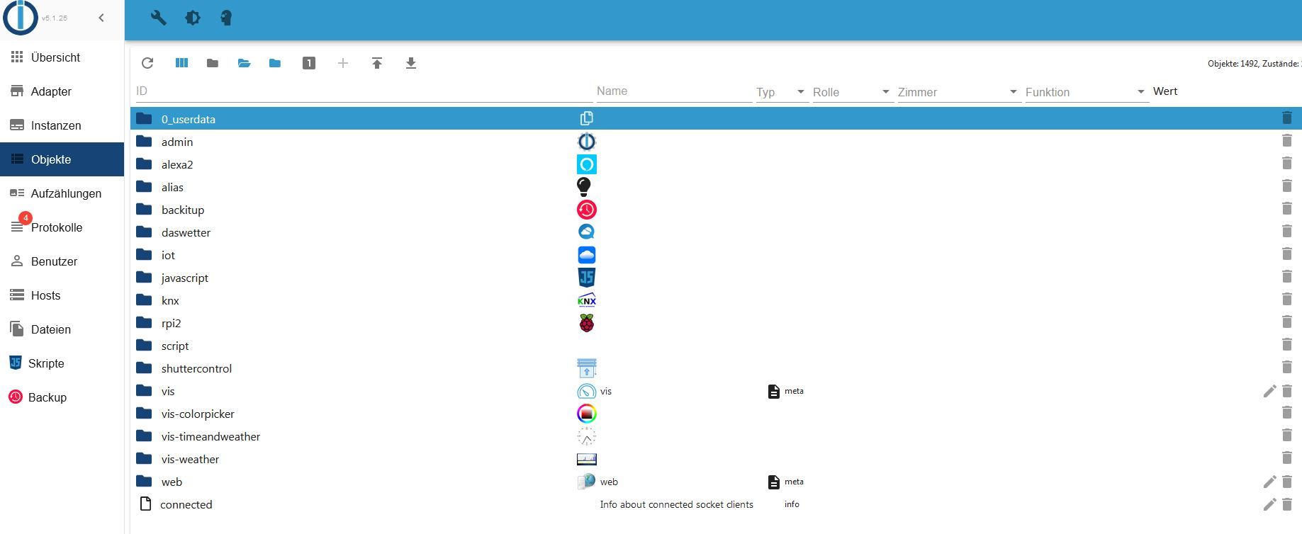

    nach der Installation von yr.no Wetter Adapter finde ich kein widget von yr.no im vis editor.
    Ich habe iobroker gestoppt vis upload durchgeführt und immer noch kein Erfolg.

      @plc
      Kenne den Adapter nicht , aber wenn ich mir ein Screenshot dazu anschaue , mußt du ein HTML Widget nehmen inkl. diesem Datenpunkt html

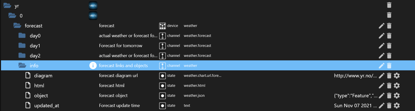

        plc

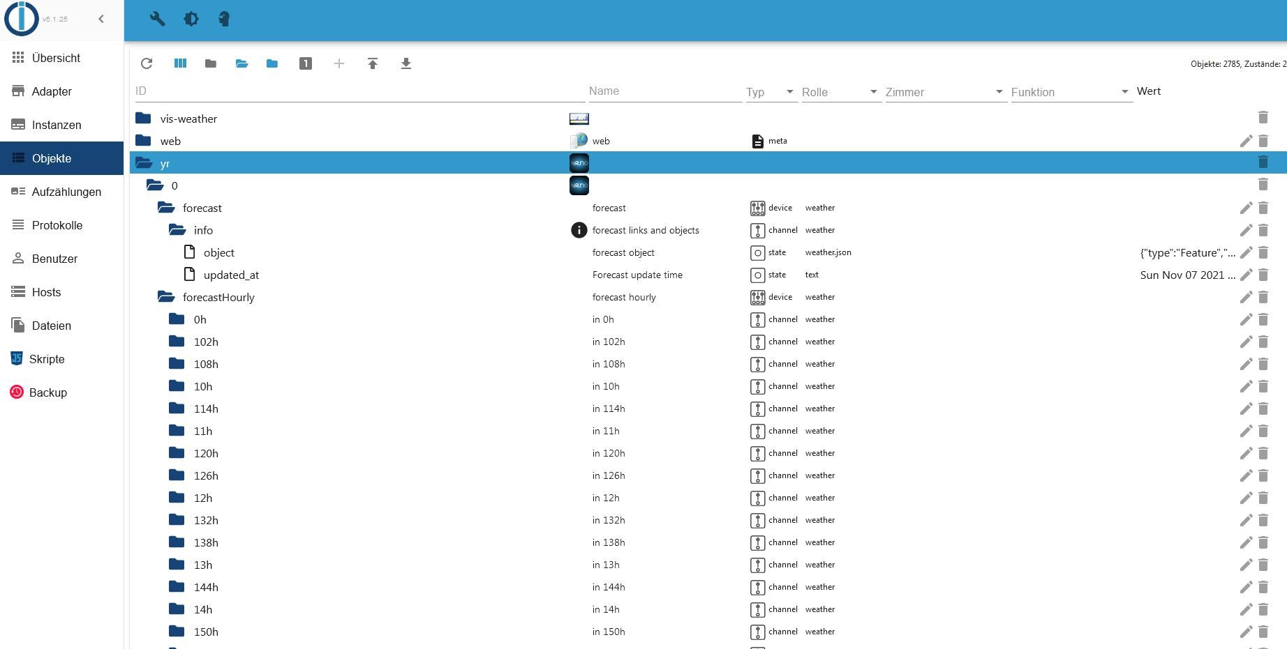

        @glasfaser
        Bei mir sehen die Objekte anders aus. Ich habe die Version 3.05.

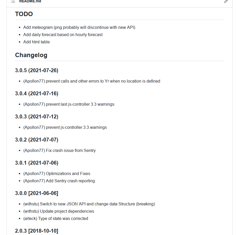

        im zweiten screenshot ist ein Log von github. Da steht, dass es widgets hinzugefügt wurden.
        Oder kannst du mir was anderes empfehlen.

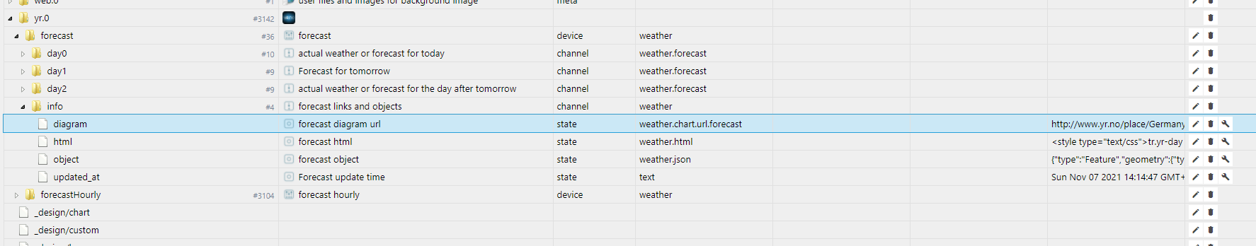

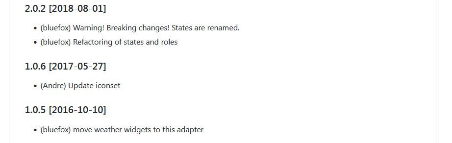

          @plc sagte in yr.no Widget:
          das von dir gepostete ist von 2018!
          und betrifft die V2
          aktuell sieht es auf GitHub so aus:
            und betrifft die V2

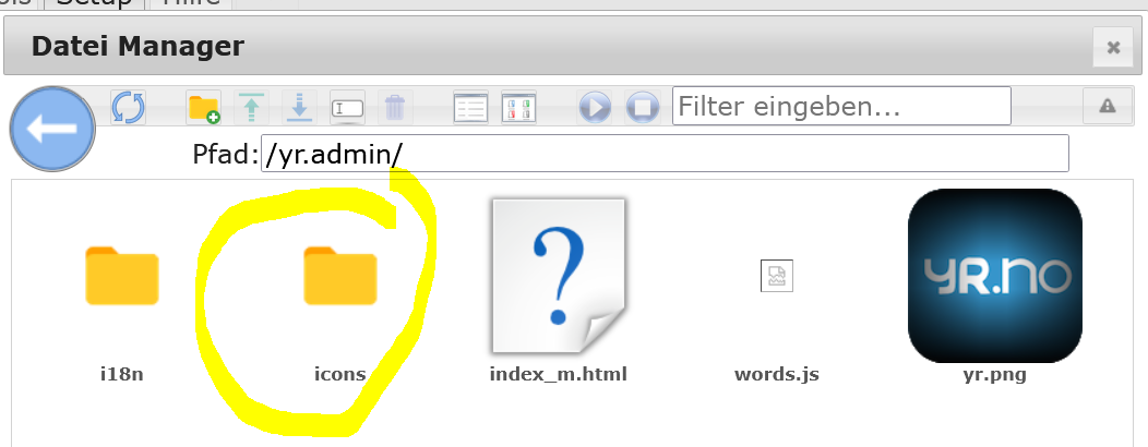

            @plc
            Habe gerade mal installiert .
            Es werden nur ICONS mit installiert , kein Widget .
            Ich sehe auch kein Widget in der Beschreibung dazu .

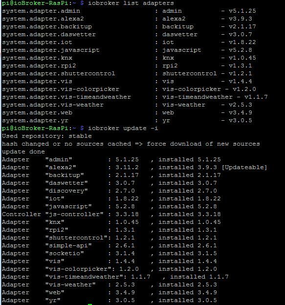

              @glasfaser
              @plc
              was sagt iobroker list adapters und iobroker update -i
              P 1 Antwort Letzte Antwort
                @glasfaser
                @plc
                P Offline
                P Offline
                plc
                @homoran said in yr.no Widget:
                list adapter:
                system.adapter.yr :y -V3.0.5
                also aktuell. Update -i auch durchgeführt.

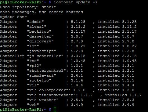

                      und was kam da raus?
                      und auch hier:
                      list adapter:
                      bitte den gesamten in und output

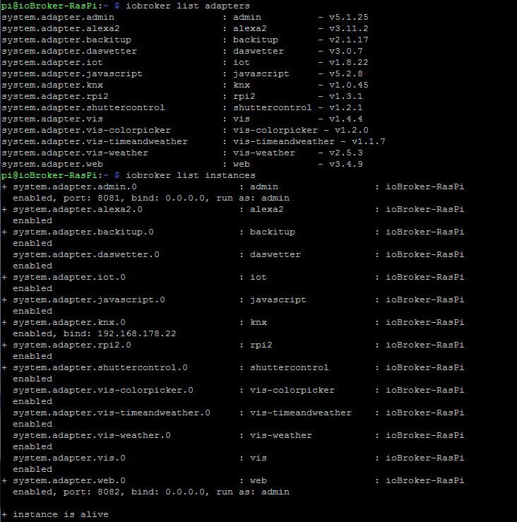

                        und auch hier:
                        list adapter:
                        P Offline
                        P Offline
                        plc
                        • P plc
                          @plc bitte in Zukunft Code immer als Text in code-tags posten.
                          Screenshots kann man auf dem Handy schwer entziffern und schon gar nicht etwas draus zitieren.
                          sieht alles brauchbar aus, warum du dann das Readme und die Datenstruktur für die v2 hast ist mir rätselhaft.
                          Hast du damals beim "breaking change" alle Objekte gelöscht?
                          Wenn nein, dann mach das jetzt, mach ein iobroker upload yr und starte die Instanz danach neu

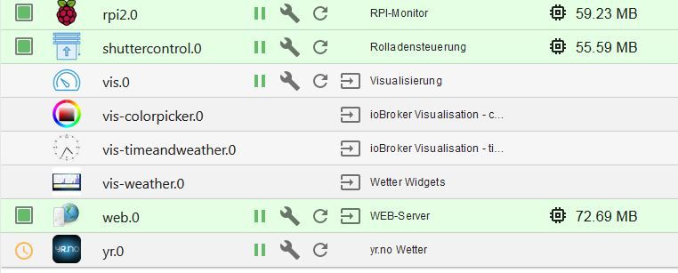

                                P Offline
                                P Offline
                                plc
                                screenshot davor ist aus dem Reiter Adapter wo alle Adapter (installierte und nicht installierte) aufgelistet sind.
                                nächster screenshot ist aus den laufenden Instanzen. So wie es aussieht, läuft die Instanz gar nicht da im RAM nichts geladen ist, vergleiche andere Instanzen.
                                • P plc
                                  ok, da ist aber keine Anzahl Instanzen angegeben.
                                  Habe den Adapter komplett deinstalliert
                                  was stand denn da im log?
                                  oder was steht im log wenn du jetzt nochmal im Reiter Adapter auf den Mülleimer klickst (nicht INstanzen!)
                                  das ist ja auch eine im Moment nicht laufende scheduled Instanz
                                  P 2 Antworten Letzte Antwort

                                        @plc ok - wie sieht jetzt die Adapterseite aus?
                                        ggf. mit STRG-F5 mal den Browsercache löschen!
                                        warum ist die Instanz scheuduled wie bekomme ich diese gestartet
                                        die ruft nur alle von dir konfigurierte Anzahl Minuten die Daten ab
