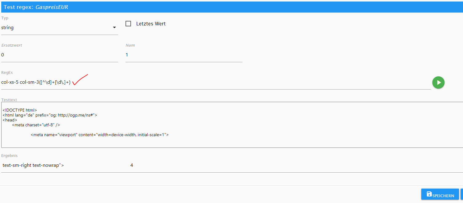

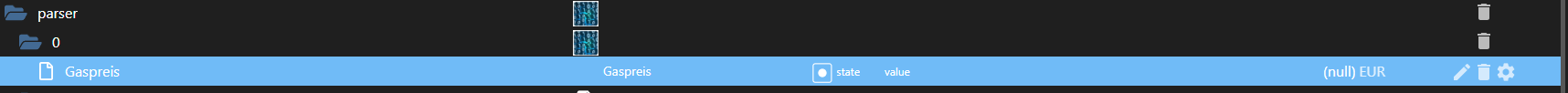

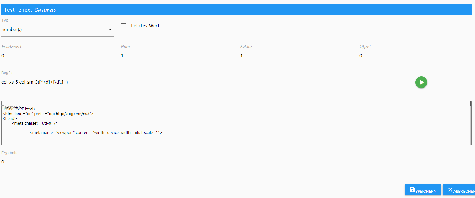

            @homoran said in aktuellen Gaspreis abrufen:
            col-xs-5 col-sm-3([^\d]+[\d,]+)
            danke, hab eben mal den Adapter installiert ... und so eingestellt:
            und das als Objekt drinnen:
            Hatte vorher kürzen Intervall aber Ergebnis bleibt NULL...
            Hab ich da was falsch eingestellt?
            Intervall soll einmal die Stunde sein... =360000

              @michl75 sagte in aktuellen Gaspreis abrufen:
              sorry! Mein Fehler
              number Comma nicht Punkt
              kann aber sein, dass du nach Änderng des Typs die Regel löschen und neu anlegen musst. Da klemmt es manchmal
              Es müsste ja auch unten etwas stehen.
              Wenn da nichts steht, nehme ich testweise gerne STRING als Typ, das zeigt alles an

                @homoran sagte in aktuellen Gaspreis abrufen:

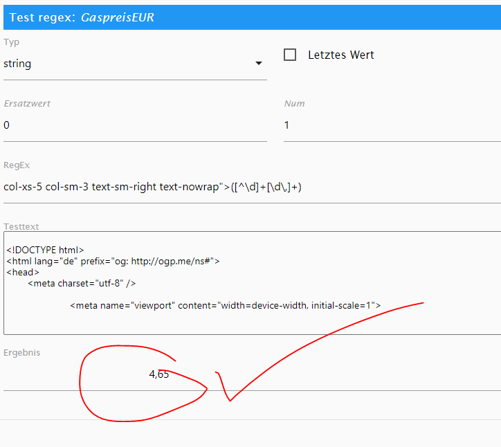

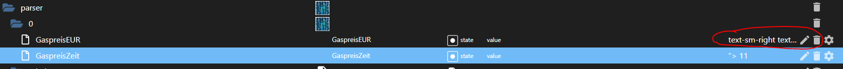

                  @sigi234 ist das dann html auslesen? html ist die Webseitensprache oder?
                  Habs nun so mit einem Punkt statt Komma
                  und wenn ich den Text rauskopieren und in Editor ansehe sieht es so aus:
                  col-xs-12 col-sm-2([^\d]+[\d\.]+)
                   text-sm-right text-nowrap"> 						4							11
                  EDIT : Letzt Beitrag nicht gesehen, ich machs mal eben nach ... zum testen
                  EDIT: Funktioniert perfekt, vielen vielen Dank !!!!!
                  EDIT: Dieser Adapter ist ja super, da kann man sich ja ganz viele aus dem Netz holen :) perfekt! Nochmals danke an euch
