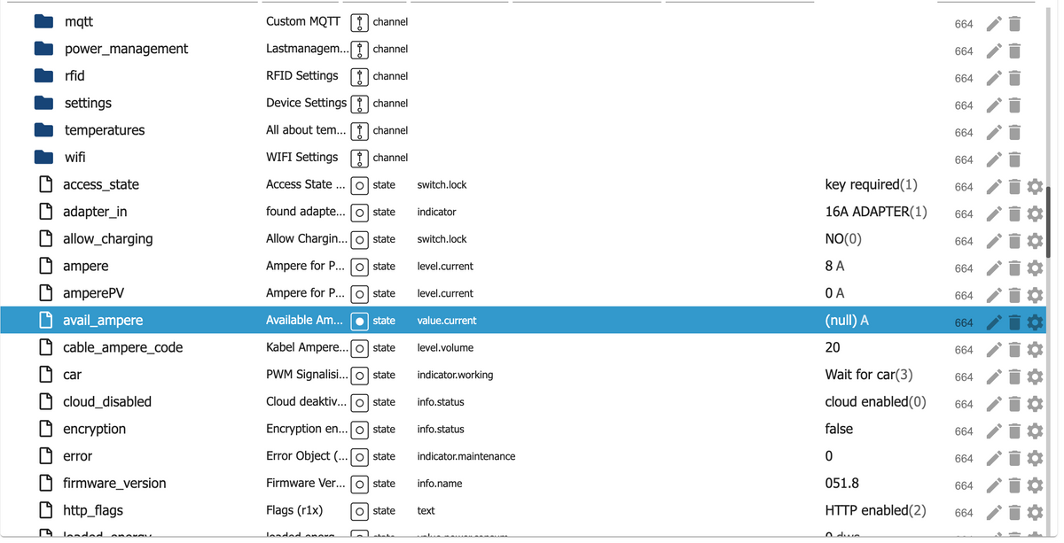

    ich sehe eine eigene Regelung vom go oder Adapter?
    Wenn ich nicht ständig allow_charging auf NO setzten würde, wäre er kurzfristig auf YES gesetzt und die Ladung läuft.
    Gleiches mit amperePV, dort sehe ich immer wieder neue Werte (nicht von mir).
    Ich vermute der go selbst will steuern.
    Kann ich das unterbinden, wenn ich mit dem ioBroker verbunden bin ?
    Irgenwie ist auch die Auslastung vom go dann stark, die App bekommt keine Verbindung bei der Ladung ?
    Besten Dank für Infos!
    wenn ich den Schreib-Intervall im Adapter ändere, ändert sich der Intervall wo allow_charging gesetzt wird, dh. der Adapter will steuern.
    wie deaktiviere ich dies?

      @humidor hast du da in der Konfiguration was eingetragen? Gibt dort ja vorgaben die man machen kann.
      Bei mir ist das leer und amperePV wird nicht gesetzt. Bei allowCharge gibt es bei mir das Problem das er nicht stoppt wenn ich auf NO setze.

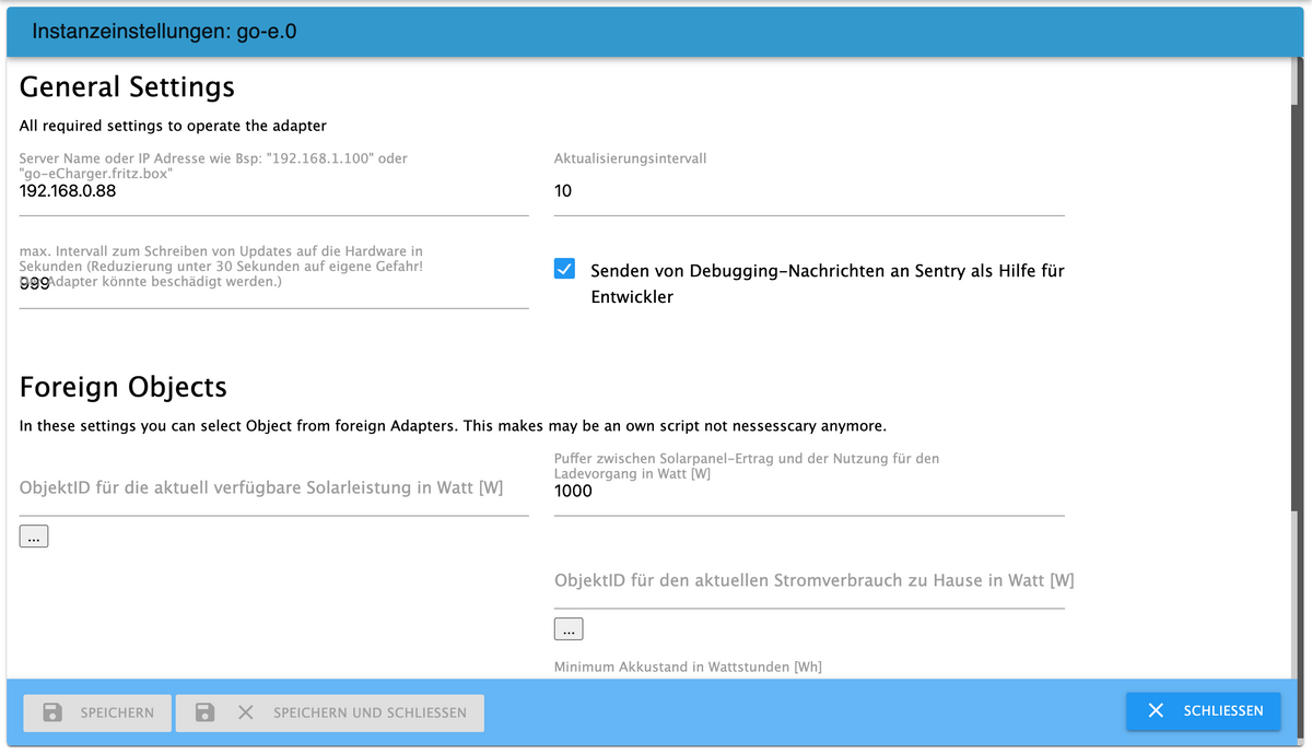

        @jey-cee Hi
        Im Adapter habe ich es mit und ohne verbundenen Objekten probiert, finde da keinen Einfluss.
        Wenn ich die Zykluszeit ändere, ändert sich auch die Aktualisierung von allow_charge.
        10-90ca s so um den Dreh.

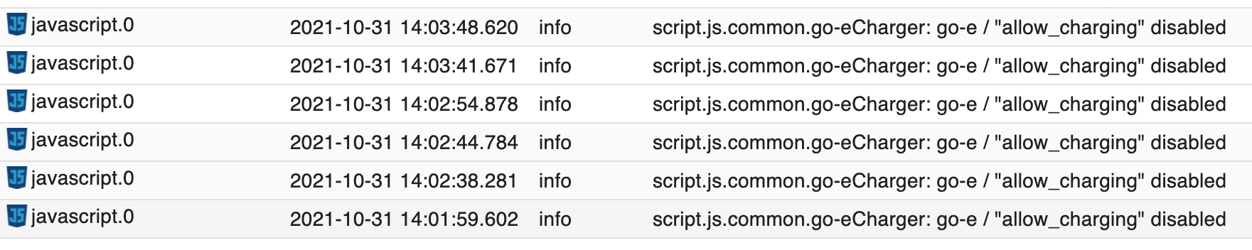

        Ich habe im Blockly einen Trigger und lösche ihn wieder, im Log sehe ich dann den Intervall.
        Ob auch der go nun ohne Knopfdruck am go autom. zu laden beginnt bei angestecktem Fahrzeug, weiß ich auch noch nicht.

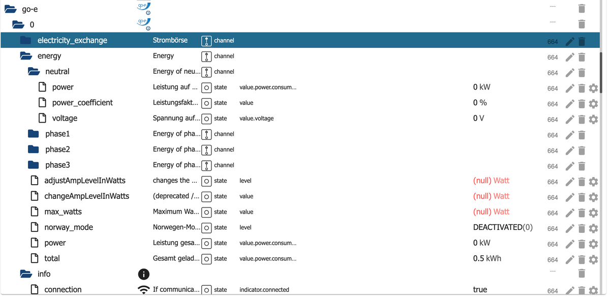

            Die Frage wäre erst mal, macht der Adapter was, er hat Settings für Überschuss und Hausbatterie, also gehe ich mal davon aus, dass er eine Automatik intus hat, die geführt laden will. Das möchte ich zuerst mal abschalten, wenn das geht??

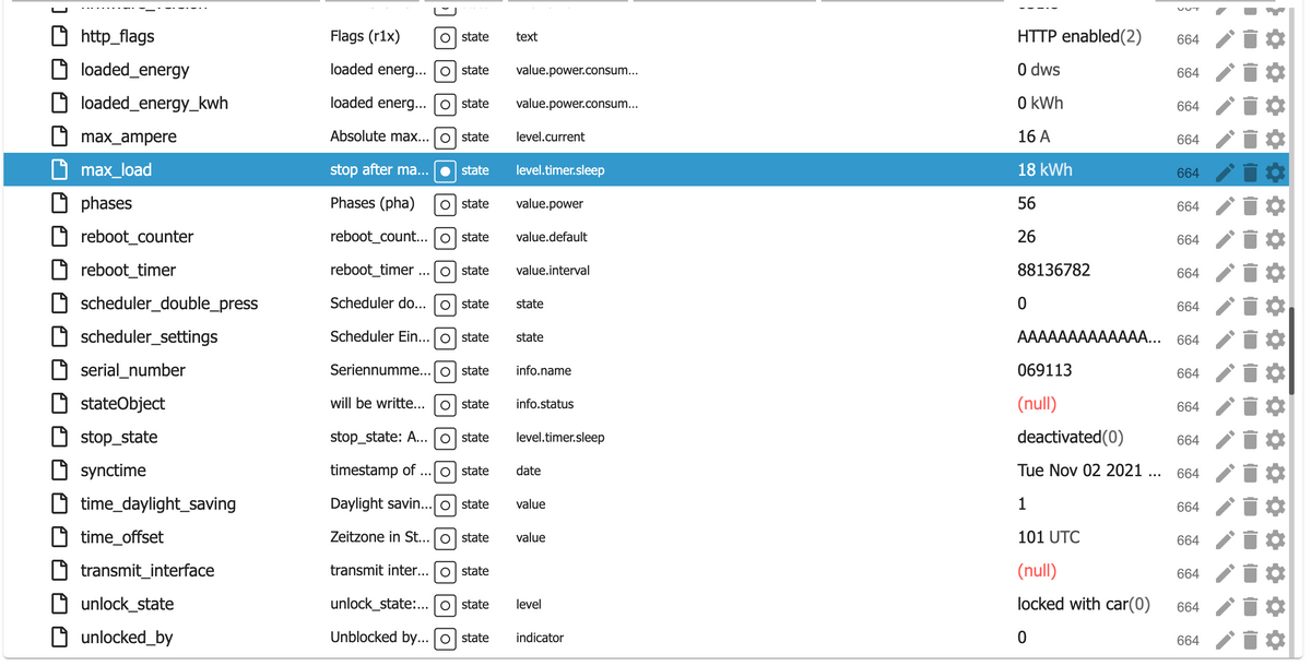

                        @joergh ja stimmt, damit weiß ich mal ob was dran hängt
                        über "unlock_state" verhindern, dass verriegerlt wird?
                        mit welchem verriegle ich dann, oder ändere ich unlock_state?
                        BG

                          @humidor Stell mal in der APP die Funktion automatisch verriegeln ein, dann kannst Du im Adapter checken was sich geändert hat.

                              @joergh
                              ust	uint8_t	unlock_state: Kabelverriegelung Einstellung
                              0: Verriegeln solange Auto angesteckt
                              1: Nach Ladevorgang automatisch entriegeln
                              2: Kabel immer verriegelt lassen
                              nein das ist nicht der richtige Wert
                              in der App finde ich nichts zum nicht autom. verriegeln?
                              ich finde nur das autom. verriegeln, aber das ist ja das Gegenteil
                              BG

                                JoergH
                                @humidor Das ist genau der Wert, den Du setzen musst. So wie ich es sehe willst Du das Kabel ja permanent verriegeln, also auf 2 setzen nachdem das Kabel eingesteckt wurde.
                                HumidorH 1 Antwort Letzte Antwort

                                        @humidor Aha, ok. Jetzt verstehe ich es.
                                        Wenn Du die ZOE einsteckst, dann schickt der ein Signal, dass er ladebereit ist. Wenn "alw" auf 1 steht, dann lädt er los. Wenn Du "alw" vorher auf 0 setzt, dann dürfte das Einstecken nicht zum Ladestart führen. Ist das bei Dir anders?
                                        In den Einstellungen zum PV Laden im Adapter hast Du nichts eingetragen, richtig?

                                          Jey CeeJ Online
                                          Jey CeeJ Online
                                          Jey Cee
                                          @humidor wenn du nicht willst das sofort geladen wird kannst du die Zugriffsverwaltung aktivieren.
                                          Dann muss per APP (API) oder RFID Chip frei gegeben werden.
                                          Sonst wird die Box wohl immer die Freigabe zum Laden erteilen sobald alle Sicherheitsprüfingen durchgeführt wurden.
