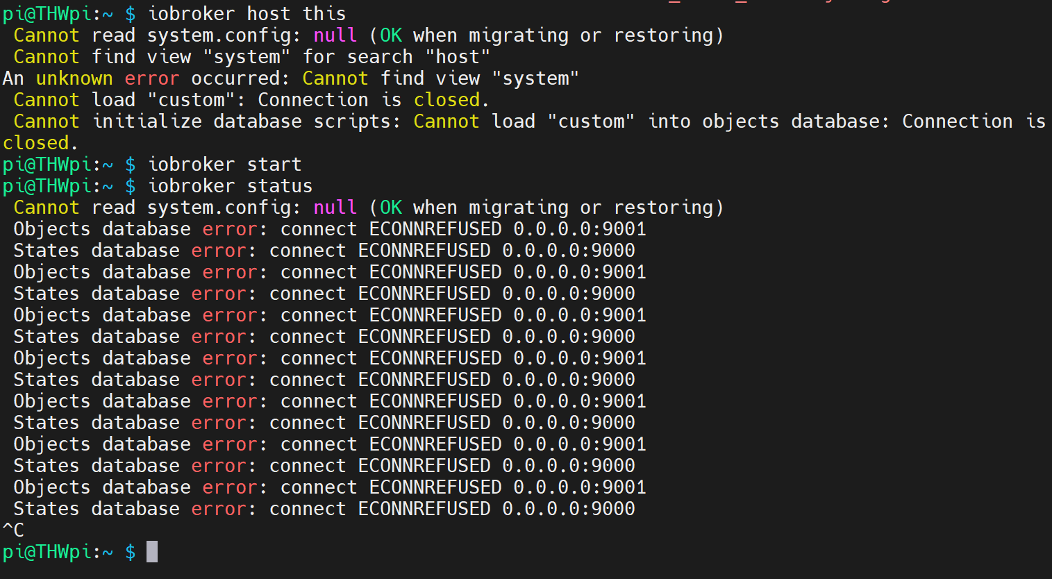

                Habe mal iobroker host this ausgeführt und im Anschluss iobroker start, sowie iobroker status ausgeführt. Screenshot anbei.
                • L Lightspeed
                  @lightspeed sagte in Portierung ioBroker Installation (Pi4) in anderes Netzwerk:
                  nicht gut - hätte gerne vorher die Ausgabe meines letzten Befehls gehabt
                  und bitte Text nie als Screenshot sonern immer als Text in code-tags
                  da sieht es nach zerschossenen Objekten aus.
                  Näheres, wenn ich Text kopieren kann
                  L 1 Antwort Letzte Antwort
                      schaut auch rel gut aus:
                      nö!
                      Objects database error
                      wie gesagt sind deine internen Datenbanken zerschossen.
                      Cannot read system.config: null (OK when migrating or restoring)
                      deutet darauf hin.
                      suche mal nach "mini-HowTo" und arbeite es ab.
                      ich hoffe du hast inzwischen nicht zu viel rumgebastelt, dass noch ein funktionierendes internes Backup existiert
