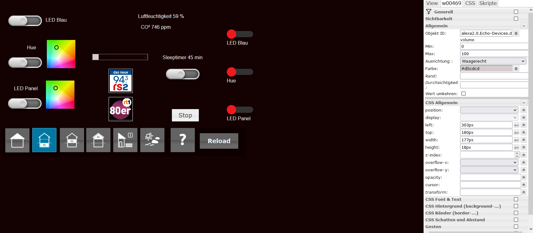

                      G Offline
                      G Offline
                      gluecksmann
                      @negalein
                      Ich hoffe man kann alles erkennen?!
                      NegaleinN GlasfaserG 2 Antworten Letzte Antwort
                      • GlasfaserG Glasfaser
                        @gluecksmann sagte in Lautstärke über VIS regeln:
                        Leider kann ich den Regler nicht verschieben..
                        Z-Index eingestellt !?
                        @glasfaser sagte in Lautstärke über VIS regeln:
                        ich denke, dass wenn er schreibt:
                        er den Regler sieht.
                        Dann kann nicht der Z-Index, den wir jetzt auch (leer) sehen nicht schuld sein.
                        [leer] bedeutet automatische Höhe und sollte sowieso "immer" richtig sein ;-)
                        ich kenne allerdings den Datenpunkt nicht.
                        Ist der vielleicht ReadOnly?

                          NegaleinN Offline
                          NegaleinN Offline
                          Negalein
                          funktioniert es auch in der Runtime nicht, oder nur im Editor?
                          Schick mal den Export von dem Widget.

                            GlasfaserG Offline
                            GlasfaserG Offline
                            Glasfaser
                            Stelle den Z-Index mal Testweise auf 100

                                GlasfaserG Offline
                                GlasfaserG Offline
                                Glasfaser
                                tplValueFloatBar
                                Das ist kein Regler , das ist eine Float bar

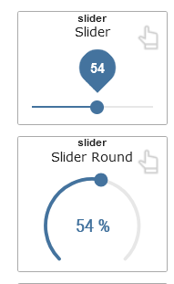

                                    @gluecksmann
                                    Das kannst du z.B . nehmen
                                    aber warum hast du Probleme mit @sigi234 View !?
