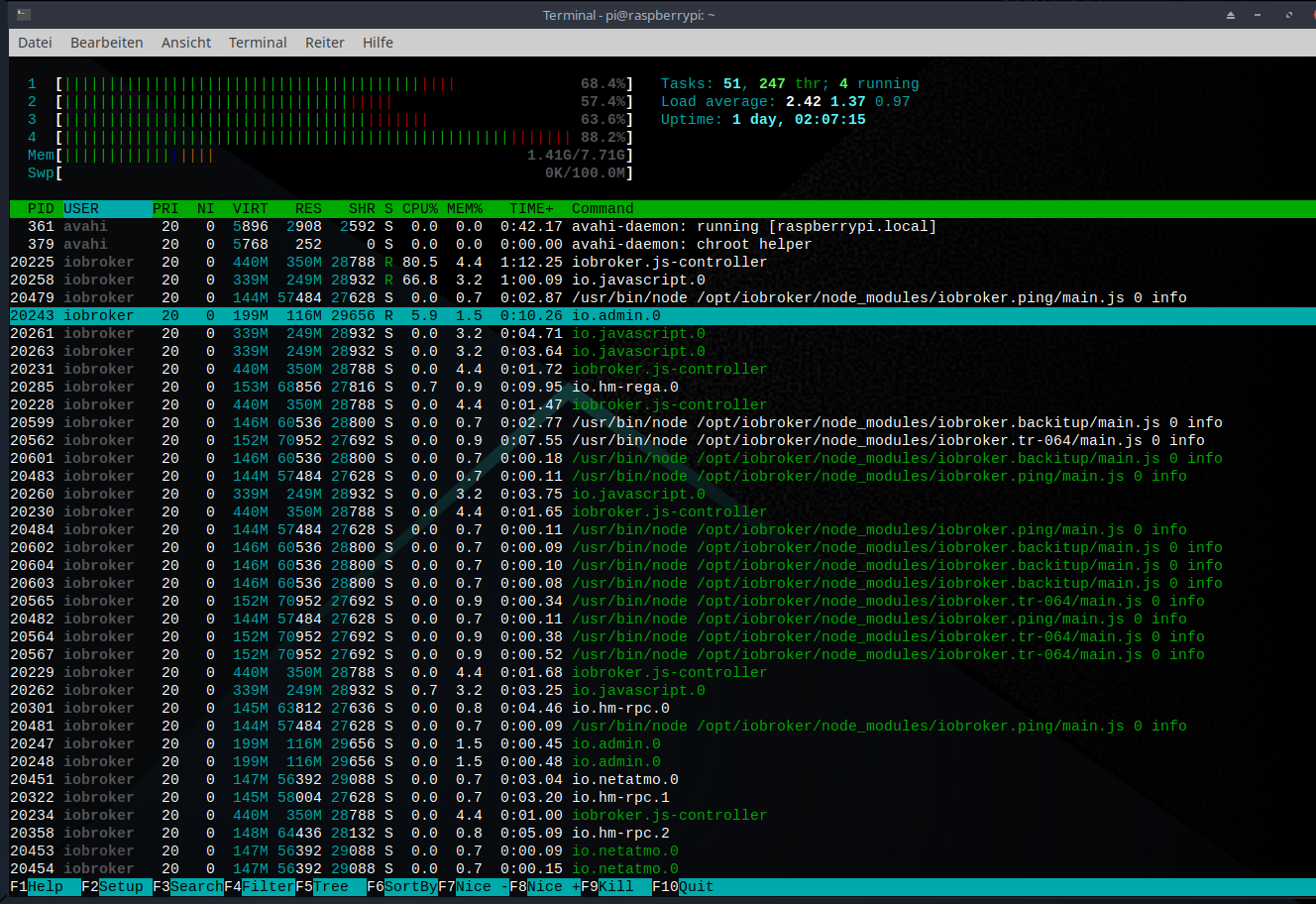

    htop gibt - und das ist glaub ich ziemlich übel - folgendes aus:
    Teilweise gehen die CPU Werte deutlich über 90%
    Mein Projekt hat eine Größe von 42,3MB.
    Beinhaltet u.a. die Steuerung für meinen worx-Mährobbi und mehrere Scripte zur Heizungssteuerung.
    Ist das zuviel?
    Bringt das was, das auf mehrere raspis (multi-host) zu verteilen?
    Oder liegt das Problem wo anders?
      Ist das zuviel?
      @hausbaer sagte: Oder liegt das Problem wo anders?
      Vermutlich ja. Stoppe mal die Instanz javascript.0, warte eine Weile ab und schaue dann noch mal mit htop nach.
