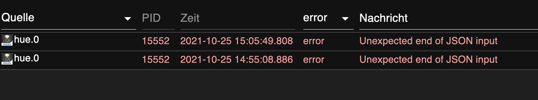

JSON error

    @smirre sagte in JSON error:
    was dies für ein Fehler ist
    instanz auf debug schalten und nachsehen

            sorry, das sagt mir alles nichts! Habe ich gemacht, dann rattert es und zwischen den "normalem" Log kommt ab und zu diese Zeile.
            Die Hue Lampe ist eine Signal-Lampe, wenn z. B. die Spülmaschine fertig ist. Dann blinkt sie für 30 minuten. Wird sie nicht quittiert, dann geht sie von selber aus.
            Also Adapter neu installieren???

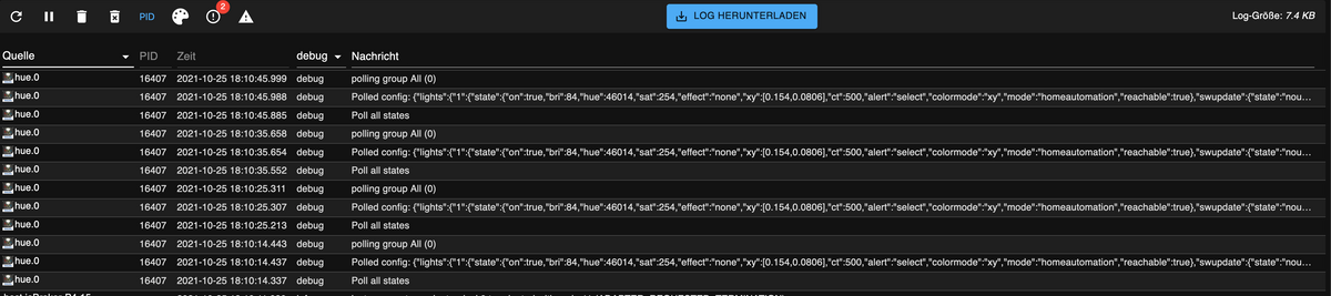

                Hier der LOG:

                  @smirre
                  da ist ja das json
                  bitte als (vollständigen und nicht abgeschnittenen) Text in Code-tags und nicht als screenshots.
                  dann kann man vielleicht auch sehen, ob das json vollständig ist.
                  Aber da kommt ja auch kein Fehler mehr
