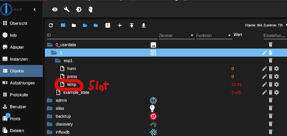

    ich sende regelmäßig einen Wert an meine simple-api IoBroker in dieser Form:
    curl "http://192.168.4.2:8087/set/0_userdata.0.esp1.temp?value=20.96"
    Das funktioniert soweit alles bestens.
    Ist es aber auch möglich das man gleich mehrere Werte mit einem HTML Request sendet? Also etwa in der Form:
    curl "http://192.168.4.2:8087/set/0_userdata.0.esp1.multi?value=20.96;45.23;11.43"
    und das IoBroker das ganze dann "aufdieselt" und die drei Werte 20.96 45.23 11.43 in verschiedene Slots speichert?

      weiß nicht was ein slot ist
      so wie du es machen willst, brauchst du ein script, welches den dp liest und dann aufteilt
      du findest hier was alles geht: https://github.com/ioBroker/ioBroker.simple-api
      da gibt es einen setbulk
      "setBulk": "http://ipaddress:8087/setBulk?stateID1=0.7&stateID2=0&prettyPrint"

        danke, ich schau mir das mal an.
        @liv-in-sky said in Mehrere Werte an simpleapi senden?:
        @paul-g
        Ich weiß nicht was die korrekte Bezeichnung dafür ist, mir ist nix anderes als "Slot" eingefallen 😁

          nennt sich datenpunkt

            z.B.
             curl --data "Datenpunkt=Wert&weiterer_Datenpunkt=Wert...usw." http://ip_adresse:port/setBulk
            LG SBorg ( SBorg auf GitHub)
