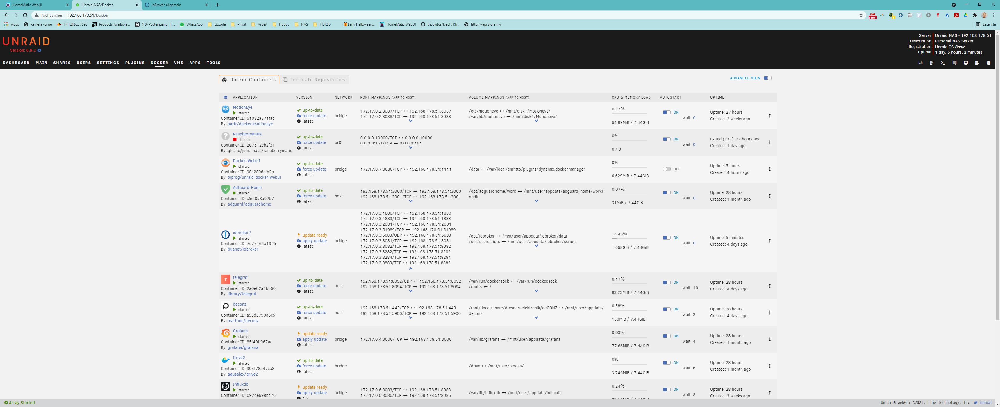

  • dslraserD dslraser
    @florian84z
    Ich bin kein Netzwerkexperte, aber mir scheint das da was nicht stimmt...?
    oBroker Docker intern 172.17.0.3; extern 192.168.178.51
    Dir wird ja anscheinend nur intern, also nur die Docker IP angeboten ?
    Auch von Docker habe ich nicht so die Ahnung.

              Glasfaser
              @florian84z
              warum baut man soetwas als Anfänger
              ioBroker Docker intern 172.17.0.3; extern 192.168.178.51
              @dslraser sagte in HM-RPC ist grün, Objekte sind leer (DOCKERPROBLEM?):
              @Glasfaser vielleicht ?
              Das Thema hat wir schonmal ... finde es gerade nicht da haben wir beide auf dieses Thema macvlan verwiesen
              @florian84z
              Ich hatte übrigens macvlan genutzt
              und danach funktioniere es , wo er es umgestellt hat
              @florian84z sagte in HM-RPC ist grün, Objekte sind leer (DOCKERPROBLEM?):
              @dslraser Ja, die externe ioBroker IP ist halt die gleiche wie auch die IP vom NAS selbst, also die 192.168.178.51.... also könnte es vllt daran liegen?
              Dann ändere ihn von bridge auf host .

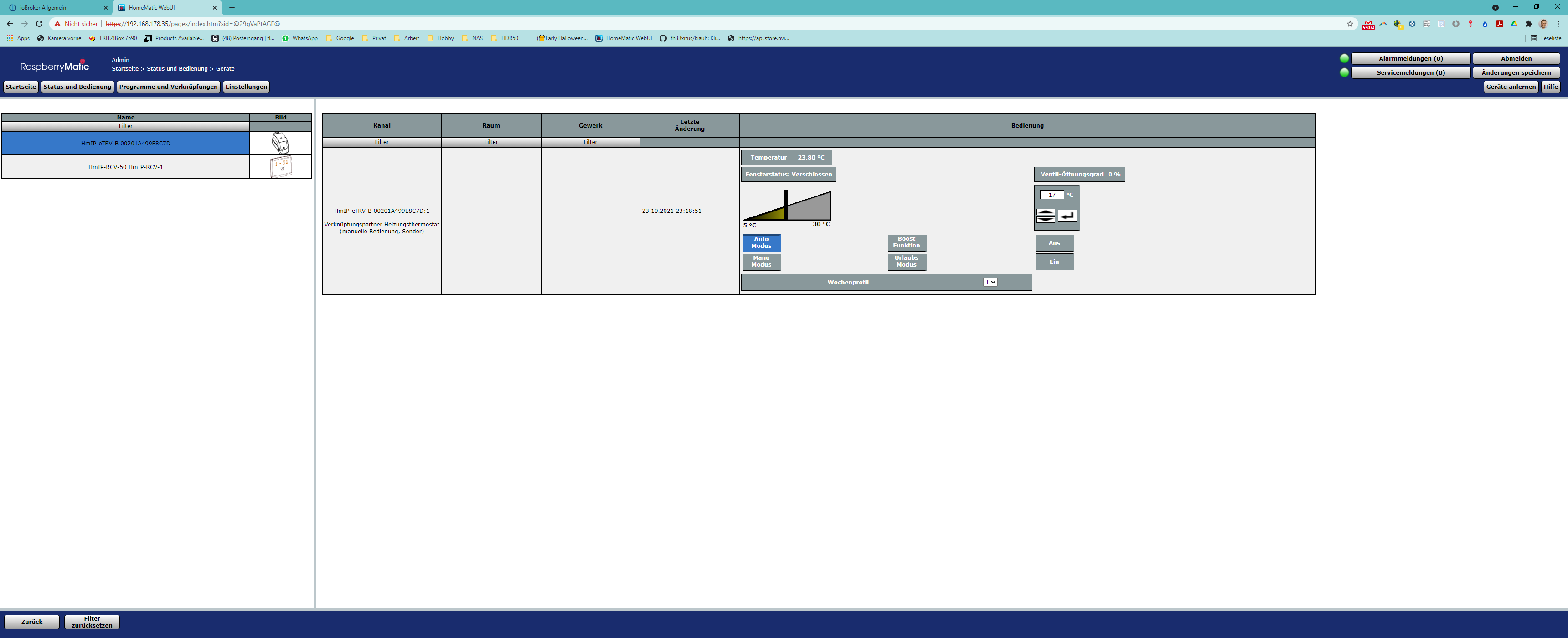

                            florian84z
                            @dslraser
                            ich ändere zb
                            hm-rpc.0.00201A499E8C7D.1.SET_POINT_TEMPERATURE
                            xmlrpc -> setValue: no dpType for hm-rpc.0.00201A499E8C7D.1.SET_POINT_TEMPERATURE!
                            meinst du das so?

                              Glasfaser
                              #21
                              @florian84z
                              Das ist nur ein Info Datenpunkt , nichts zum schalten
                              Ich kenne den Aktor nicht , entweder Odner 3 , 4 ...

                                  dslraser
                                  #23
                                  @glasfaser sagte in HM-RPC ist grün, Objekte sind leer (DOCKERPROBLEM?):
                                  nee, set_point sollte sich schon einstellen lassen
