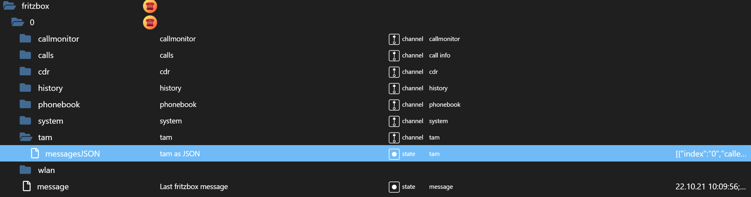

    Servus!
    Ich denke das gab es hier bisher nicht, da ich den fritzbox Adapter hierfür ordentlich erweitern musste ;)
    Wer will kann sich meine Version des Adapter direkt von GitHub installieren:
    https://github.com/Khaos66/ioBroker.fritzbox
    Neben der Anrufbeantworter-Funktion (TAM) sind auch kleinere Bugs behoben worden.
    Ihr habt dann in der fritzbox Instanz einen neuen Haken "Anrufbeantworter auslesen":
    Das wiederum sorgt bei einem verpassten Anruf mit Nachricht auf dem AB dafür, dass die Nachricht als WAV Datei heruntergeladen wird und ein Eintrag im Objekt 'fritzbox.0.tam.messagesJSON' entsteht.
    Wenn ihr den Telegram Adapter eingerichtet habt, dann kann euch dieses Script Nachrichten vom AB an Telegram weiterleiten. Das schaut dann etwa so aus:

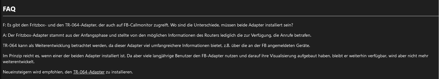

          Hallo khaos,
          deine Erweiterung des Adapters finde ich sehr gut, und würde sie vermutlich auch einsetzen.
          Nur mal aus Interesse meinerseits, warum hast du diese Funktion in den veralteten Adapter eingebaut,
          und nicht in den neuen TR-064?
          Gruß, Karsten

            @hydrotec Hi. Ehrlich gesagt bin ich noch ganz neu hier und wusste nicht, dass der Adapter veraltet ist... Dann wundert es mich jetzt auch nicht mehr, dass ich so viel drum herum fixen musste =D
            Ich versuche bei Gelegenheit den neuen damit auszustatten ;) Wird aber wohl etwas dauern...

                      @khaos Ich habe hier den normalen fritzbox adapter aus iobroker, und ich habe hier nicht die option AB auslesen, wird der adapter bald offiziell als update kommen, und geht dein script damit dann noch?
