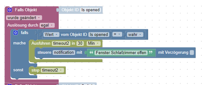

    ich habe eine Reihe Xiaomi Fenstersensoren verbaut und möchte u.a. gerne wenn ein Fenster über 30 Minuten offen ist eine Push Nachricht per Alexa Notification aufs Handy bekommen. Hierfür benutze ich Timeout.
    Nun habe ich das Problem, dass der Stop Timeout nicht funktioniert. D.h. auch wenn das Fenster geschlossen wurde, bekomme ich immer noch die Push Notification.
    Kann mir von Euch jemand auf die Sprünge helfen wo der Fehler liegt? :)
    Lieben Dank schonmal!

      Das sieh soweit ok aus, prüfe mal ob dein Fenster Datenpunkt sich ändert wie er sollte

        @cinimod Das Problem sitzt wie immer vor dem PC... 😁
        Hab irgendwie die Fenster verwechselt (Schlafzimmer links und rechts)... Hab mir schon nen Wolf gesucht, aber das offensichtliche nicht gesehen! Hab wohl zu viele Objekte im iobroker! :D

            Ein Tip um dieses Problem in Zukunft etwas zu umgehen:
            innerhalb eines Triggers gibt es die Möglichkeit direkt auf den Wert zuzugreifen der den Trigger ausgelöst hat. Der dazu notwendige Baustein ist im Trigger-Bereich zu finden und mit dem Wert "Objekt ID" vorbelegt. Wenn dieser auf den "Wert" umgestellt ist kann er in dem Beispiel das "Wert von Objekt ID Is opened" ersetzen.
