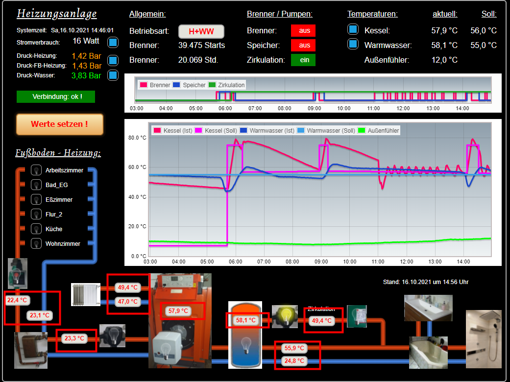

      Bastellösung:
      DS18B20 an Homeduino von stall.biz
      Habe dies im Einsatz mit 8 Sensoren.
      Sieht in VIS dann so aus:
      Danke.

      • bahnuhrB bahnuhr
        @joergh
        Bastellösung:
        JoergH
        @bahnuhr
        Die Seite kannte ich noch nicht..Danke, genial!!

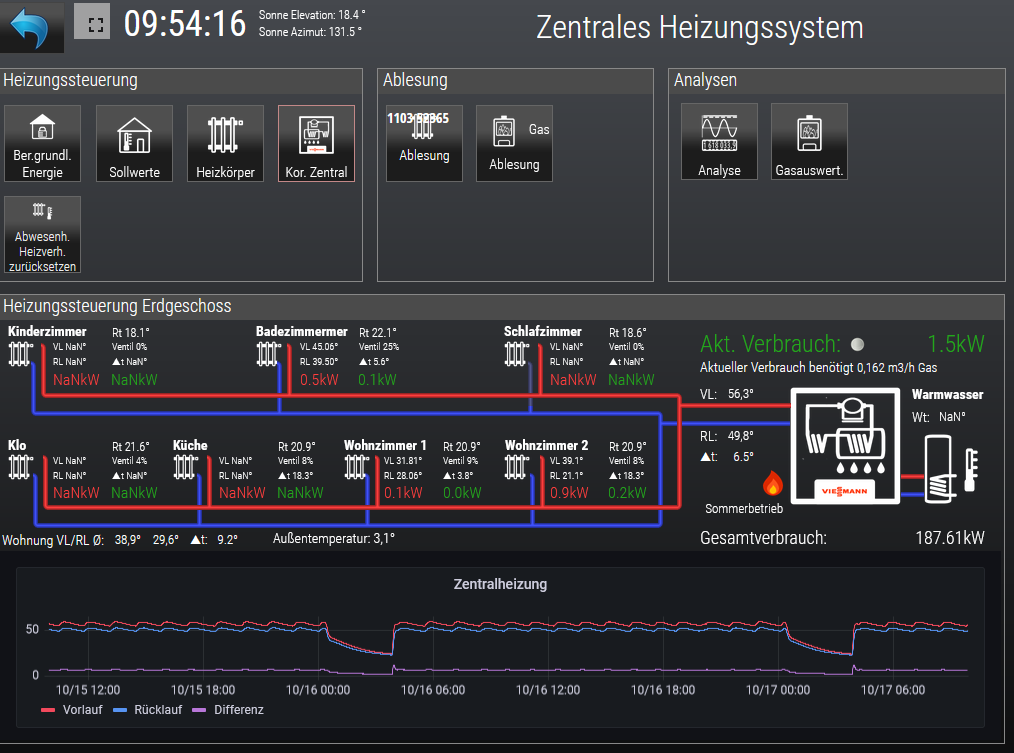

            michl75M Offline
            michl75M Offline
            michl75
            @bahnuhr said in Rohrtemperatur messen und über WLAN:
            du hast Homedrino per Stromkabel also USB&Co mit Spannung versorgt? Hast du auch kleinere wie Wemos D1 Mini oder so mit Batterie laufen, wenn ja... wie lange halten die?
            Ich bin gerade dabei es bei mir so zu machen:
            • michl75M michl75

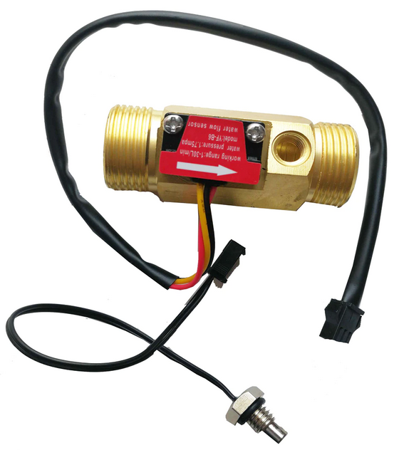

                @joergh said in Rohrtemperatur messen und über WLAN:
                Ich suche eine geeignete Lösung um die Rohrtemperatur meiner Heizkreise zu messen.
                Wenn es ein bisschen mehr (invasiver 🛠) sein darf (Durchlaufmesser mit Temperatur) kann ich diese Teile hier empfehlen:
                Bezeichnung: YFB6
                Gepaart mit esphome und der pulse meter component sollte da (theoretisch) genauere Werte (+-3%) bei rum kommen als bei meiner Wasseruhr (+-5%).
