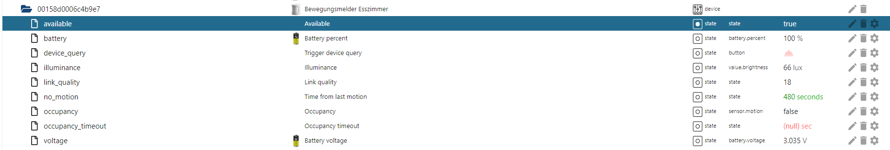

    das Problem steht repräsentativ für 30% aller Zigbee Devices, die ich habe:
    Ich tanze vorm Bewegungsmelder rum, aber er erkennt seit über 400 Sekunden keine Bewegung. Availability = True.
    Der Empfang ist mit 18 zugegebenermaßen nicht so prickelnd, normal aber ausreichend. Laut Netzwerkkarte wäre die Verknüpfung sogar 170.
    Wie kann ich hier die Zuverlässigkeit erhöhen?
