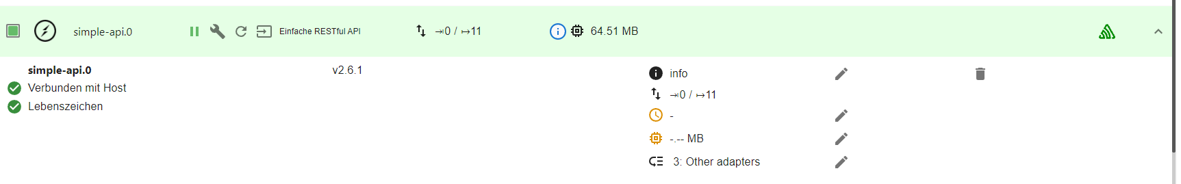

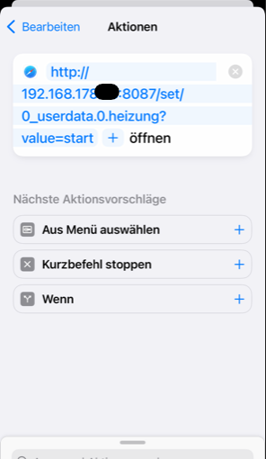

                    @io_laurent sagte in Mit iPhone-Wecker automatisiert die Heizung starten?:
                    @mickym sagte in Mit iPhone-Wecker automatisiert die Heizung starten?:
                    @io_laurent Nun wenn der Kurzbefehl über das iPhone getriggert wird - musst Du ja keine Uhrzeit übergeben. Und die URL einfach wie unten angegeben übergeben.
                    Oder meinst du, das iPhone soll erst 30min vor Weckerklingeln die Meldung an den ioBroker schicken, Heizung-DP auf true? Und das im Kurzbefehl festlegen?
                    Genau - das meinte ich - sonst wird es mE unnötig kompliziert:
                    Habe es gerade so getestet:
                    1. Gesamter Kurzbefehl mit Uhrzeit vom iPhone getriggert
                    1. URL öffnen
                    und dann wir dieser Datenpunkt mit "start" getriggert:
                    simple.api muss natürlich als Adapter installiert sein.
                    Wie gesagt Du kannst natürlich auch direkt Dein Heizungspunkt nehmen und die destinationTemperatur direkt über die URL setzen.

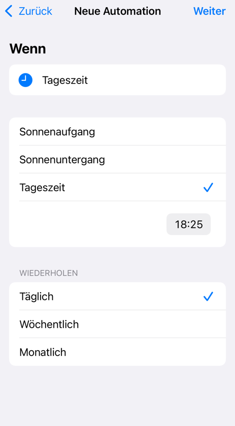

                        Macht eine feste Uhrzeit in den Kurzbefehlen Sinn?
                        Dann könnte man auch im ioBroker die Heizung regeln 🤔
                        S 1 Reply Last reply
                        • S stenmic
                          S Do not disturb
                          S Do not disturb
                          stenmic
                          wrote on last edited by
                          Leider kann man bei den Kurzbefehlen Automatisch nur auf „Wecker aus“ oder „Schlummern“ reagieren. Nicht z.B. eine halbe Stunde vorher.
                          C 1 Reply Last reply
