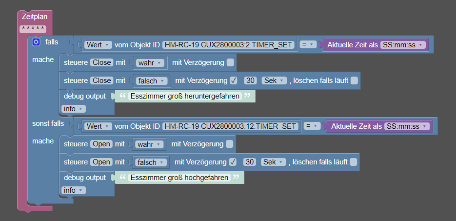

    ich habe bei mir ein Rollo auf einen Shelly 2.5 im Shuttermode umgestellt. Lässt sich auch hoch- und runterfahren. Mittels Script setze ich in RaspberryMatic auf einem CuxD-Gerät die Zeiten für das Hoch- und Herunterfahren der Rollläden. Für den einen Rollladen, der mit dem Shelly 2.5 läuft, habe ich nun ein Blockly gebaut, damit der Rollladen ebenfalls zur gleichen Zeit wie die anderen fährt. Hintergrund ist, dass der Homematic-Aktor ständig Kommunikationsstörungen hatte (eventuell C26 Problem). Daher teste ich jetzt den Shelly 2.5. Perspektivisch sollen dann alle Rollos umgebaut werden. Nun zu meinem Problem.

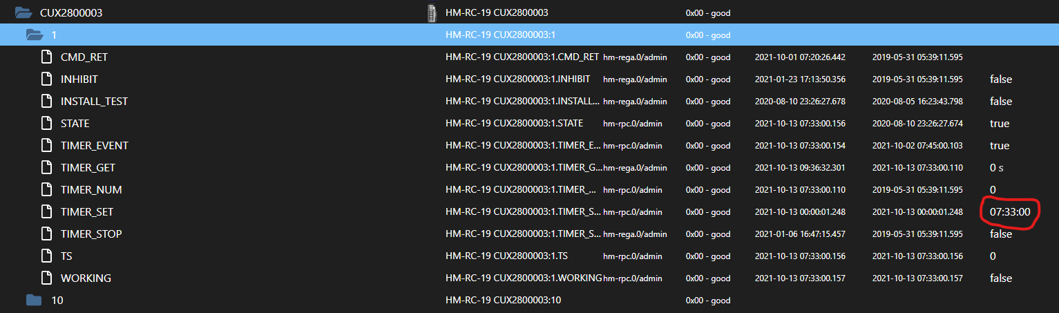

    Die Zeiten für Hoch- und Herunterfahren sind in einem Datenpunkt des CuxD-Gerätes ersichtlich:
    Das zugehörige Script habe ich jetzt wie folgt erstellt:
    Läuft also jede Minute, um täglich zwei Aktionen zu starten. Kann mir da jemand helfen, das zu optimieren oder ist das so ok? Das Script läuft ja jede Minute. Sollte ich das vielleicht auf die Zeit zwischen 06.00 Uhr und 08.30 Uhr und 16.00 Uhr bis 20.30 Uhr eingrenzen? Dann würde es nur in den genannten Intervallen alle Minute laufen. Oder ginge auch eine Übernahme der CuXD-Zeiten als Trigger? Danke für Eure Hilfe.

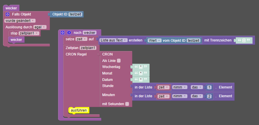

      CinimodC Offline
      CinimodC Offline
      Cinimod
      @opossum
      Kannst doch den Zeit Datenpunkt als Trigger nehmen, oder ändert der sich laufend ?
      like this:
      opossumO 1 Antwort Letzte Antwort
      • CinimodC Cinimod
        @opossum
        like this:
        opossumO Offline
        opossumO Offline
        opossum
        Hallo, @cinimod,
        danke für Deine Hilfe. Der Zeitpunkt ändert sich täglich. Ist an Sonnenunter- und aufgang gekoppelt. Das Script an sich läuft. Ich wollte nur die minütlichen Prüfungen reduzieren.
        https://www.schlepper-petersdorf.de
        J CinimodC 2 Antworten Letzte Antwort
        • opossumO opossum
          Hallo, @cinimod,
          Jan1
          schrieb am zuletzt editiert von Jan1
          @opossum
          Es gibt auch Astro Trigger ;)
          Kann die original Shelly FW keine Astro Zeiten? So bräuchtest überhaupt kein Script.
          • opossumO opossum
            Hallo, @cinimod,
            CinimodC Offline
            CinimodC Offline
            Cinimod
            @opossum
            Ja genau, kannst auch den Astro trigger nehmen, wenn das nicht genau deine Wunschzeit trifft kannst auch nen positiven oder negativen Versatz mit eintragen. Dann bist garnicht abhängig von dem Datenpunkt.
            • CinimodC Cinimod
              @opossum
              opossumO Offline
              opossumO Offline
              opossum
              schrieb am zuletzt editiert von opossum
              Moin, @cinimod,
              den Astrotrigger schau ich mir mal an. Das könnte mein Problem tatsächlich lösen. Melde mich.
              J 1 Antwort Letzte Antwort
              • opossumO opossum
                Moin, @cinimod,
                JoergH
                @opossum
                Der Shelly kann das auch alles autonom. In der APP kann man eigene Zeitpläne erstellen inklusive Sonnenauf- und Untergang. Dann sind Kommunikationsprobleme kein Thema mehr.
