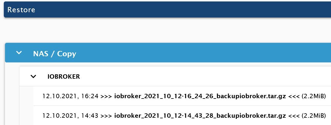

                Es scheint doch nun wieder ein Problem zu geben. Das Backup hat wie oben geschrieben funktioniert
                Zwei Files liegen auf dem USB Stick der Fritzbox.
                Nun habe ich schon mehrmals den Restore Vorgang gestartet und lange ohne Erfolg gewartet.
                Außer der Meldung "Started restore ..." tut sich jedoch nichts. Gibt es Abhilfe ob detailiertere Meldung?
                Danke und Gruß HomeSweetHome

                    simatecS Offline
                    simatecS Offline
                    simatec
                    @homesweethome
                    Stelle den Restore lokal her.
                    Ich denke deine Berechtigungen zu Fritzbox passen nicht.
                    Kopiere mit FileZilla oder einem anderen sftp Tool das Backup in /opt/iobroker/backups

                      H Offline
                      H Offline
                      HomeSweetHome
                      @simatec
                      habe nochmals auf FTP umgestellt und die Pfade nach Vorlage Video eingetragen. Restore hat nun funktionier, Danke.
