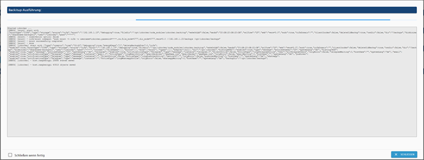

            @thomas-braun
            Hallo Thomas!
            Was ich noch bedenklich finde ist, dass es gestern soo noch nicht ausgesehen hat. Da hat er die objekte gespeichert und dann war nichts mehr.
            Ich denke da ist "files" das system.
            Wie soll ich dir den Lauf von Backitup erstellen??
            Die beiden hatte ich vor 3 Tagen gemacht.

              @mcwoolf sagte in Backitup erstellt keine Backups mehr:
              Jedenfalls nicht als verwaschenen Screenshot.
              Aus dem Log File entnehmen.
              iobroker logs --watch
              oder aus dem PopUp den Text herauskopieren.
              McWoolfM 1 Antwort Letzte Antwort

                            @thomas-braun
                            So system neu aufgesetzt.
                            Kann es sein dass mein backup eine unglaubliche Größe von einem GB hat???
                            Und aus diesem Grund keine Sicherung mehr funktionierte??
                            Lieben Dank an die Helfer hier.

                              @thomas-braun
                              @mcwoolf
                              Möglicherweise.
                              Wobei mein Backup des iibrokers nur ein paar MB hat. Was backupst du denn da genau? Stumpf 'alles'?

                                @thomas-braun
                                Hallo Thomas.
                                Habe festgestellt, dass der mir alle snapshots von der ring mitgesichert hat. Das waren über 3500 objekte. Habe diese jetzt mal den raspi neu aufgesetzt, das letzte update vom 4.10 eingespielt und dann noch die ring objekte gelöscht, siehe da ich hatte heute Nacht wieder ein backup.
