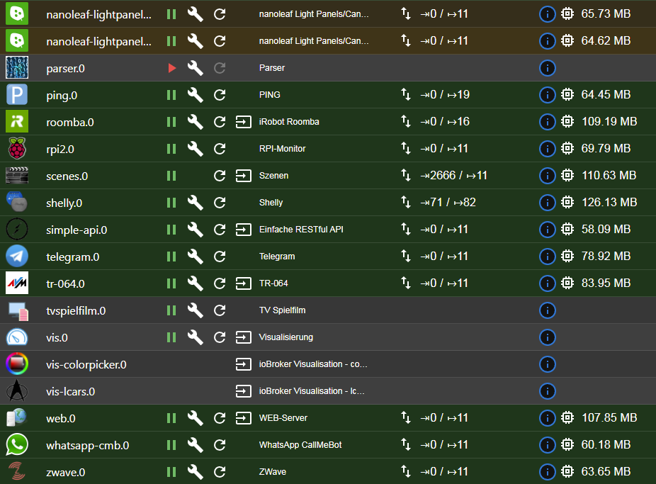

        Um auch deine Frage zu beantworten hier mal ein Überblick meines Systems:
        Wenn dann z.B. Roomba noch Wegstrecken malt, dann kommt die Auslagerung in der letzten Zeit doch häufiger vor.

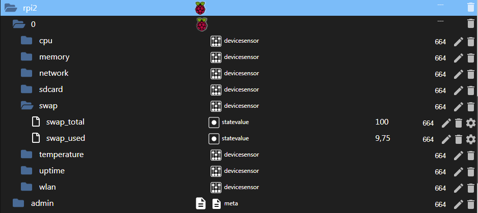

                              ... und trotzdem wird SWAP gefordert
                              Ich setze jeden Sonntag durch Reboot und Einstellungen die Datei zurück ... und seit einigen Wochen holt er sich im Laufe der Woche ein paar MB wieder.

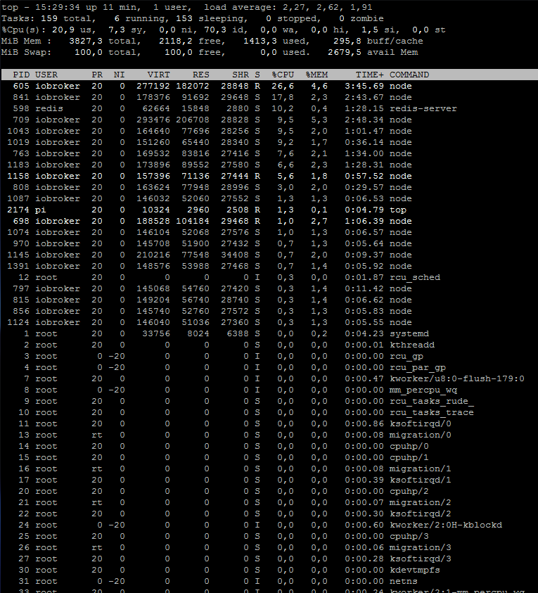

                                    hier die Ausgabe von top
                                    ich finde das Zurücksetzen nicht mumpitz, weil ich nicht möchte, dass er dauert auf meine Speicherkarte schreibt ... was ja viele Monate / Quartale kein Thema war :-)
                                    • PlasmachefP Plasmachef
                                      @plasmachef
                                      Laufender Desktop.
                                      Genug gesehen.
                                      J PlasmachefP 2 Antworten Letzte Antwort
