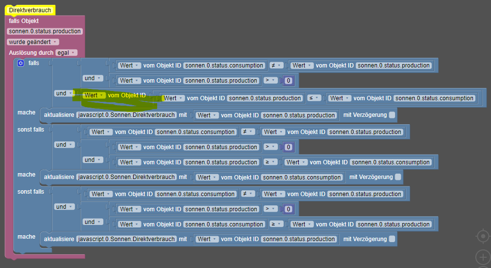

    ich erhalte durchwegs diese Fehlermeldung:
    Zeit
    debug
    Nachricht
    javascript.0
    2021-10-09 11:04:28.634	warn	at processImmediate (internal/timers.js:461:21)
    javascript.0
    2021-10-09 11:04:43.435	warn	at processImmediate (internal/timers.js:461:21)
    javascript.0
    2021-10-09 11:04:43.435	warn	at Immediate._onImmediate (/opt/iobroker/node_modules/iobroker.js-controller/lib/adapter.js:5706:41)
    javascript.0
    2021-10-09 11:04:43.435	warn	at Object.stateChange (/opt/iobroker/node_modules/iobroker.javascript/main.js:525:29)
    javascript.0
    2021-10-09 11:04:43.432	warn	at Object.callback (/opt/iobroker/node_modules/iobroker.javascript/lib/sandbox.js:1087:38)
    javascript.0
    2021-10-09 11:04:43.431	warn	at Object.<anonymous> (script.js.Aller_Anfang.Sonnen.Direktverbrauch:4:150)
    javascript.0
    2021-10-09 11:04:43.430	warn	getState "false" not found (3)
    für dieses Blockly Script:

    Was läuft hier falsch?

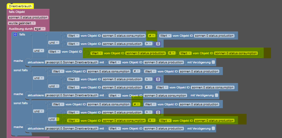

      @steinmetz_4
      Du hast da nen Fehler drin:
      mach es mal so :
      Ob das dein Problem löst weiß ich nicht, aber das würde ich erstmal in Ordnung bringen

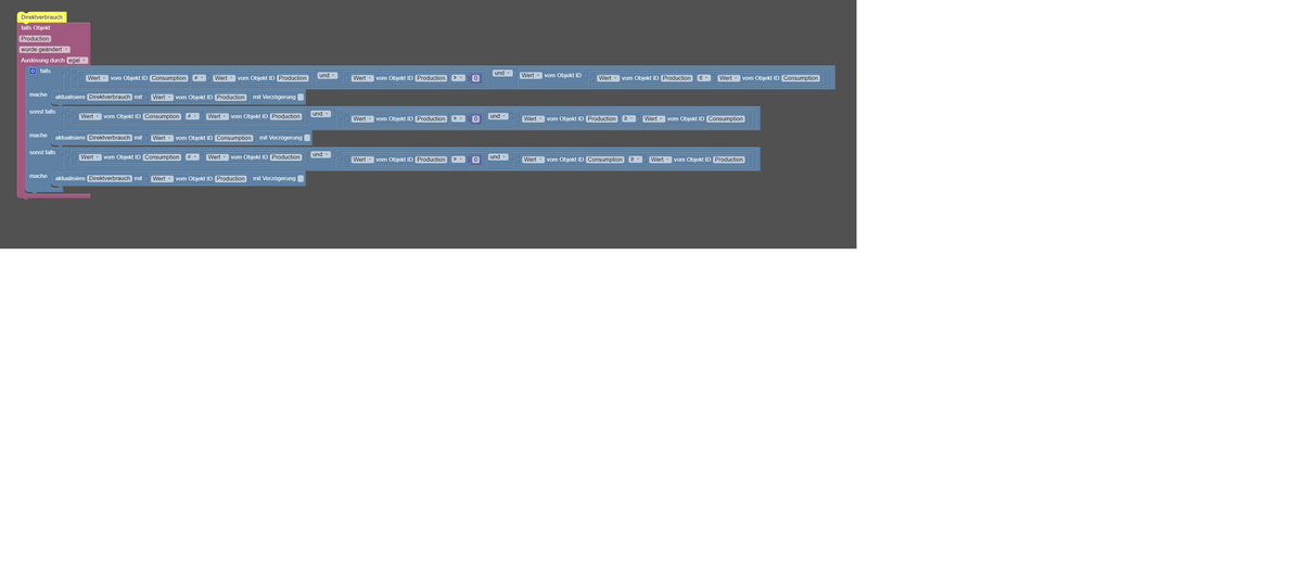

        Mfg
        Tom

        @steinmetz_4 sagte in [Fehlermeldung warum?]
        Du fragst auch im ersten und dritten Bereich exakt das selbe ab ! Hast es nur rum gedreht.
        Und die "falls ungleich" abfrage ist auch Unsinn wenn du bei "<=" und bei ">=" eine Änderung haben willst .... und du solltest dann auch nur einmal "<=" oder ">=" benutzen, denn sonst will er beide ausführen wenn die Werte dann gleich sind ... nimm einmal nur ">" bzw. "<".

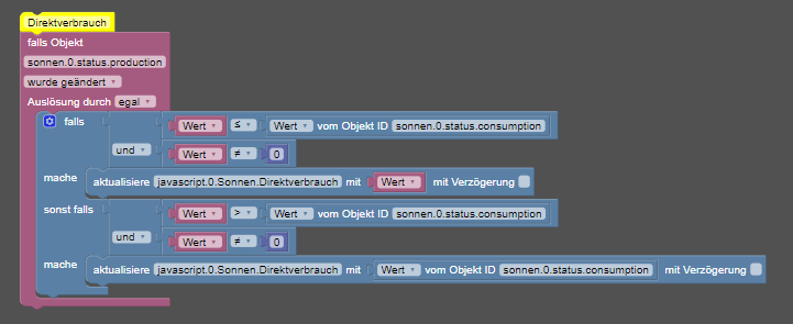

        Vorschlag:

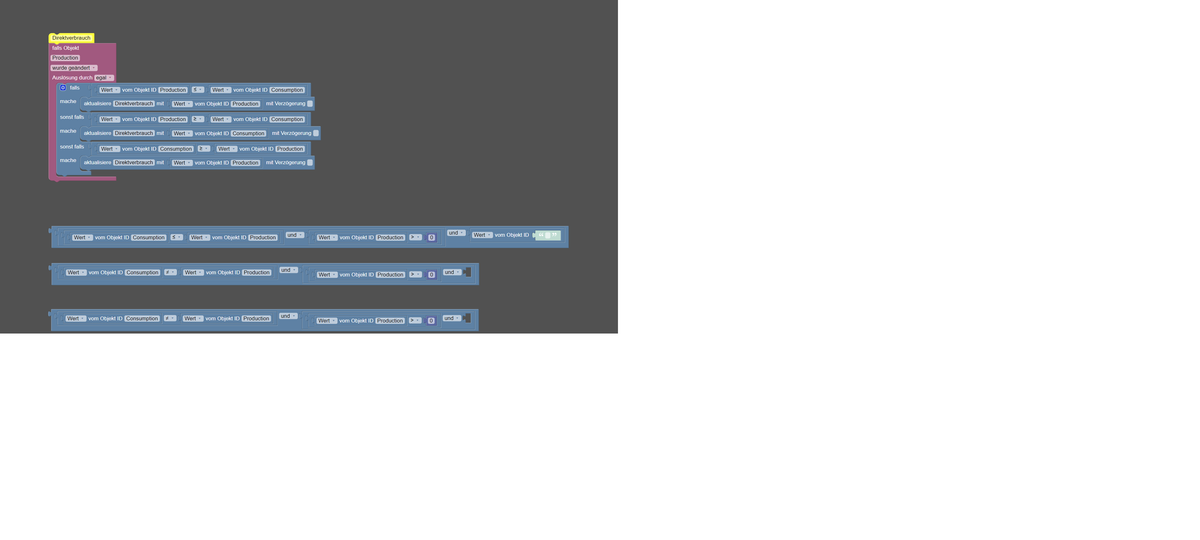

          @cinimod In Blockly sieht das so aus:
          Es ist etwas verwirrend, da es viele Werte sein müssen.

                  @steinmetz_4
                  besser noch du nimmst nur die < und > klammer, denn wenn Consumption = Produktion ist möchtest du ja keine Änderung des Direktverbrauch richtig ? Dann sparst du dir schon mal überall die frage der Ungleichheit, denn es tut sich nur was wenn größer oder kleiner, und nicht wenn gleich.
                  Kannst dein nachgebautes Skript gern noch mal zeigen, wenn du Probleme hast. Via PN ist unpraktisch

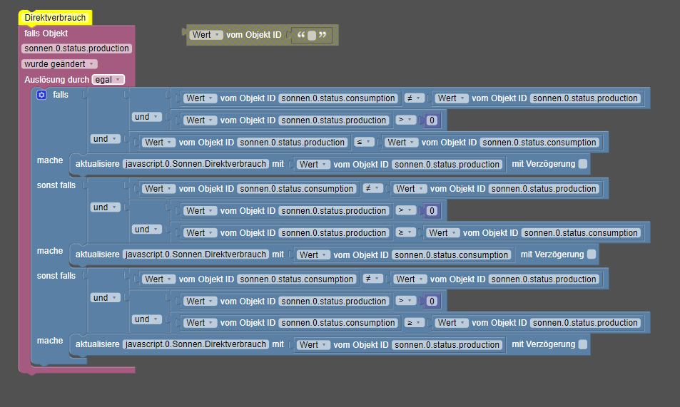

                    @cinimod
                    Ich habs jetzt mal so gemacht:
                    Bisher keine Fehler...

                      @steinmetz_4
                      du fragst aber schon wieder zwei mal genau das selbe ab:
