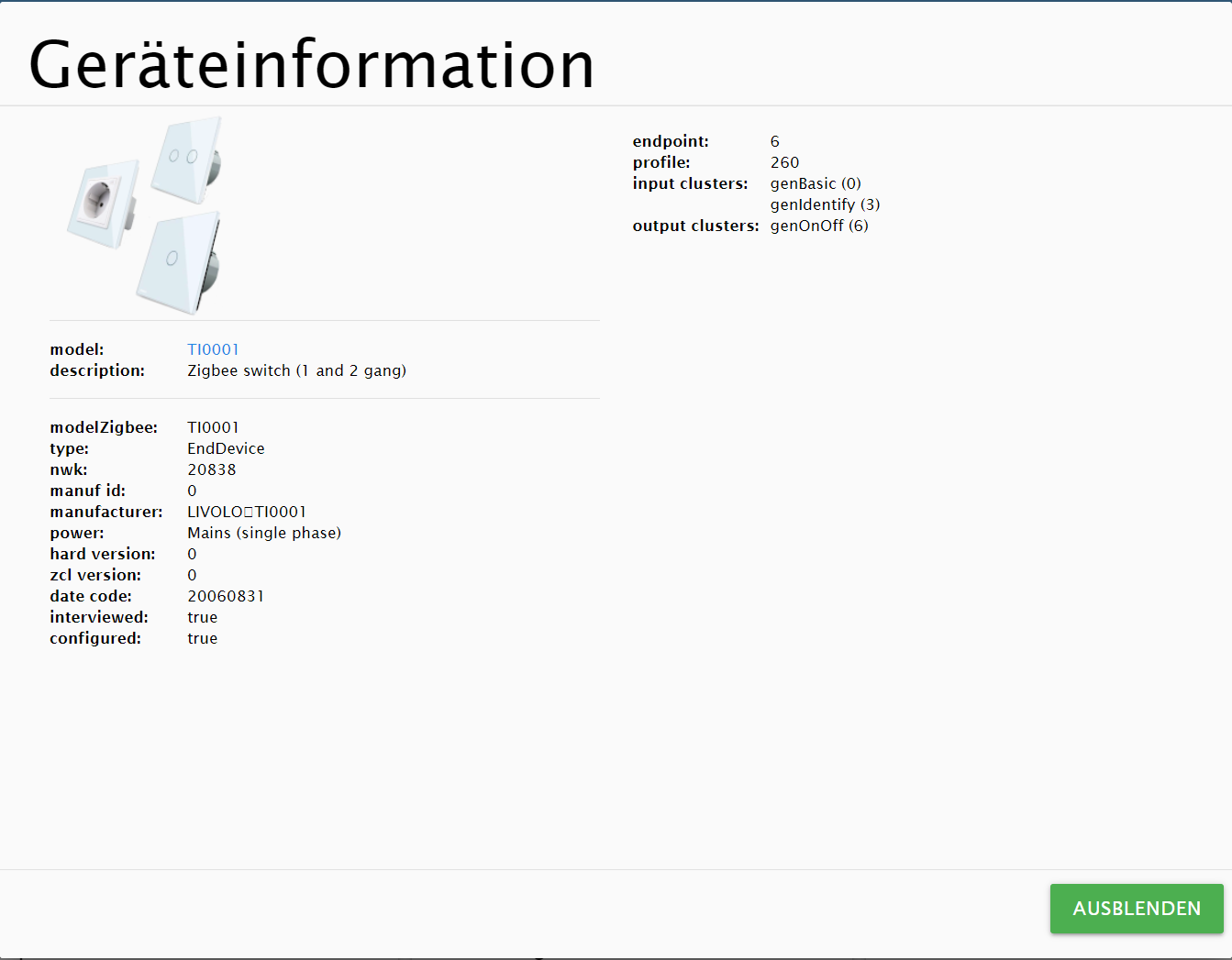

    ich habe mir vor ein paar Tagen einen Raspi 4 mit einem ZigBee Gateway CC1352P-2 installiert.
    Da mir die Steckdosen und Schalter von Livovo sehr gut gefallen, habe ich mir ein paar davon besorgt und wollte diese jetzt einbinden.
    Die Schalter haben ganz gut funktioniert (da spinnt nur einer :-)), aber die Steckdosen lassen sich gar nicht anbinden.
    Sie werden als Schalter (TI0001 statt TI0001-socket) gefunden und installiert, dadurch funktionieren sie dann nicht.
    Hatte jemand schon dieses Problem?

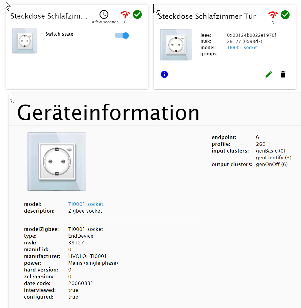

        @asgothian Wenn ich auf das blaue i klicke kommt das:
        Im Protokoll steht dann das:
        2021-10-08 19:26:42.500 - info: zigbee.0 (2121) Zigbee: allowing new devices to join.
        2021-10-08 19:26:44.097 - info: zigbee.0 (2121) Starting interview of '0x00124b0022e198ba'
        2021-10-08 19:26:44.106 - info: zigbee.0 (2121) Starting interview of '0x00124b0022e1970f'
        2021-10-08 19:26:44.437 - warn: zigbee.0 (2121) Device '0x00124b0022e198ba' announced itself
        2021-10-08 19:26:44.574 - warn: zigbee.0 (2121) Device '0x00124b0022e1970f' announced itself
        2021-10-08 19:26:47.417 - error: zigbee.0 (2121) Device 0x00124b0022e1970f "undefined" not described in statesMapping.
        2021-10-08 19:26:47.425 - error: zigbee.0 (2121) Device 0x00124b0022e1970f "undefined" not described in statesMapping.
        2021-10-08 19:26:48.910 - error: zigbee.0 (2121) Device 0x00124b0022e1970f "undefined" not described in statesMapping.
        2021-10-08 19:26:48.920 - error: zigbee.0 (2121) Device 0x00124b0022e1970f "undefined" not described in statesMapping.
        2021-10-08 19:27:08.993 - info: zigbee.0 (2121) Successfully interviewed '0x00124b0022e198ba', device has succesfully been paired
        2021-10-08 19:27:08.994 - info: zigbee.0 (2121) Device '0x00124b0022e198ba' is supported, identified as: Livolo Zigbee switch (1 and 2 gang) (TI0001)
        2021-10-08 19:27:08.996 - info: zigbee.0 (2121) Configuring 0x00124b0022e198ba TI0001
        2021-10-08 19:27:09.110 - info: zigbee.0 (2121) DeviceConfigure successful 0x00124b0022e198ba TI0001
        2021-10-08 19:27:09.498 - info: zigbee.0 (2121) Successfully interviewed '0x00124b0022e1970f', device has succesfully been paired
        2021-10-08 19:27:09.498 - info: zigbee.0 (2121) Device '0x00124b0022e1970f' is supported, identified as: Livolo Zigbee switch (1 and 2 gang) (TI0001)
        2021-10-08 19:27:09.499 - info: zigbee.0 (2121) Configuring 0x00124b0022e1970f TI0001
        2021-10-08 19:27:09.614 - info: zigbee.0 (2121) DeviceConfigure successful 0x00124b0022e1970f TI0001
        Walter

                      @asgothian sagte in Livovo Zigbee Steckdose pairing klappt nicht:
                      Nein, aber es ist denkbar das die Unterstützung im zigbee-herdsman-converter aktualisiert wurde. Wenn das passiert unterstützt der ioBroker die Geräte dann automatisch (nach einem Update des Adapters)
                      OK, da ich dauernd irgendwas herum bastle, wird's wohl so ein Update gewesen sein.
                      • Schaltet die Steckdose denn wenn du das vom ioBroker aus versuchst ?
                      Die Steckdose macht gar nichts, wenn ich sie im ioBroker schalte. Weder von der Zigbee-Kachel noch per Status in den Objekten. Bei Der Zigbee-Kachel geht der Status aber meist auf "true" und geht nach Betätigung auch wieder auf "true" zurück.
                      • Gibt es Meldungen im Log wenn Du es versuchst (wenn ja, welche ?)
                      Nein, Log scheint nichts auf.
                      LG Walter
