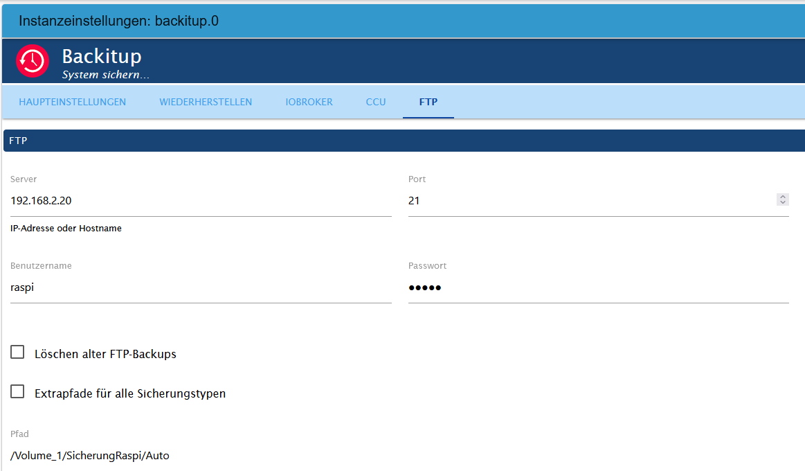

          @steinmetz_4 sagte in Backitup mountet Nas nicht:
          Laut deiner Backitup Einstellung:
          /Volume_1/Sicherungen
          Laut showmount
          /mnt/HD/HD_a2/Sicherungen
          Was ist das für eine NAS
          S GlasfaserG 2 Antworten Letzte Antwort

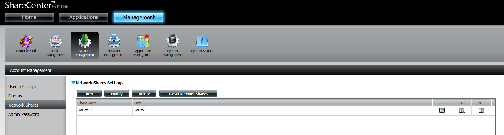

                • GlasfaserG Glasfaser
                  Laut showmount
                  GlasfaserG Offline

                  wie kommst du auf /Volume_1 in der Pfandangabe
                  S 1 Antwort Letzte Antwort
                    @Steinmetz_4
                    @glasfaser sagte in Backitup mountet Nas nicht:
                    Laut showmount
                    Steinmetz_4
                    @glasfaser
                    Keine Ahnung, hab ich aus Windows so im Kopf...
                    Hab es schon geändert auf /mnt/HD/HD_a2/Sicherungen, aber es ändert sich nichts. Es ist wohl irgendwo ein Fehler in den NAS- Einstellungen...

                                @steinmetz_4 Also, im Sharecenter habe ich im Account Managemenrt einen Network Share "Volume1" angelegt
                                Darunter liegt ein Ordner "SicherungRaspi\Auto", den hab ich im Windows-Explorer auf dem Share angelegt.
                                Unter Usermanagement einen user "raspi" mit Passwort und Lese/Schreibrechten.
                                Dann im Backupadapter FTP einrichten mit IP Adresse und standardport 21, User und Passwort und der genauen Pfadangabe (Achtung Pfad mit "Slash" nicht "Backslash":
