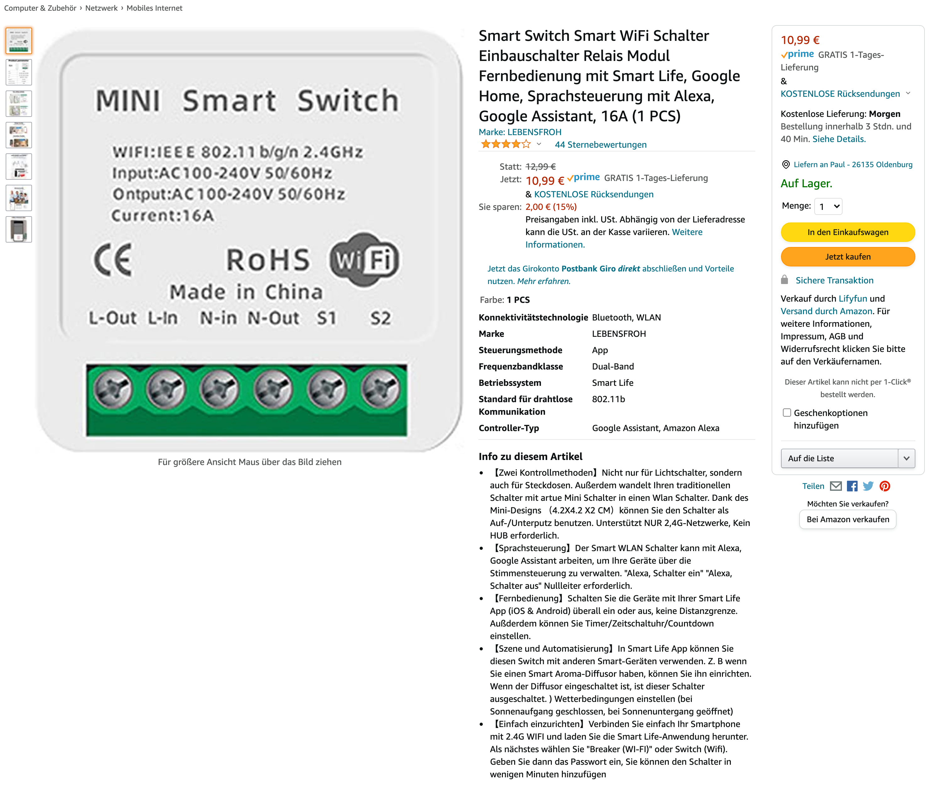

    ich habe diesen Schalter geschenk bekommen. Soweit habe ich es auch geschaft, alles richtig anzuschließen und über die "Smart Life" App lässt sich das auch steuern. Alles ist über Wifi.
    Wie genau binde ich diesen nun in ioBroker ein?
    Link
    Ich habe ein RasPi 4 mit ioBroker und dieser RaspBee II Antenne.
    Welche Instanz muss ich nun installieren?
    Bitte, sagt mir etwas, das ich nicht diesen mega umständlichen Weg über die Tunya App gehen muss mit einem Android Gerät welches dann noch mit einer besonders alten Version sein muss und so. Geht es nicht einfacher?
    Über euren Beitrag würde ich mich sehr freuen.

      Wenn Du den von dir skizzierten Weg scheust (ich hab's auch (noch) nicht gemacht). Bleibt noch Alexa Skill über die Smart Life App aktivieren und dann über den alexa2-Adapter in iobroker integrieren.

        @paul-ol sagte in Wie diesen Schalter einbinden? Welche Instanz?:
        RaspBee II Antenne.
        Das ist für ZigBee, dein Schalter läuft aber über WLAN. Da nutzt dir der RaspBee II nix.
