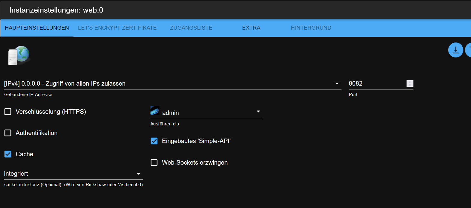

                    Stell mal bei Web Instanz den Port 8082 ein
                    H 1 Reply Last reply Reply Quote 0
                    • H
                      HolgerD @Glasfaser last edited by
                      @glasfaser gleicher Fehler.
                      Was hast du im WEB Adapter eingestellt? Traue mich jetzt keinen Screenshot mehr zu machen
                      Socket.IO
                      Built-in "Simple-API"
                      Force Web-Sockets

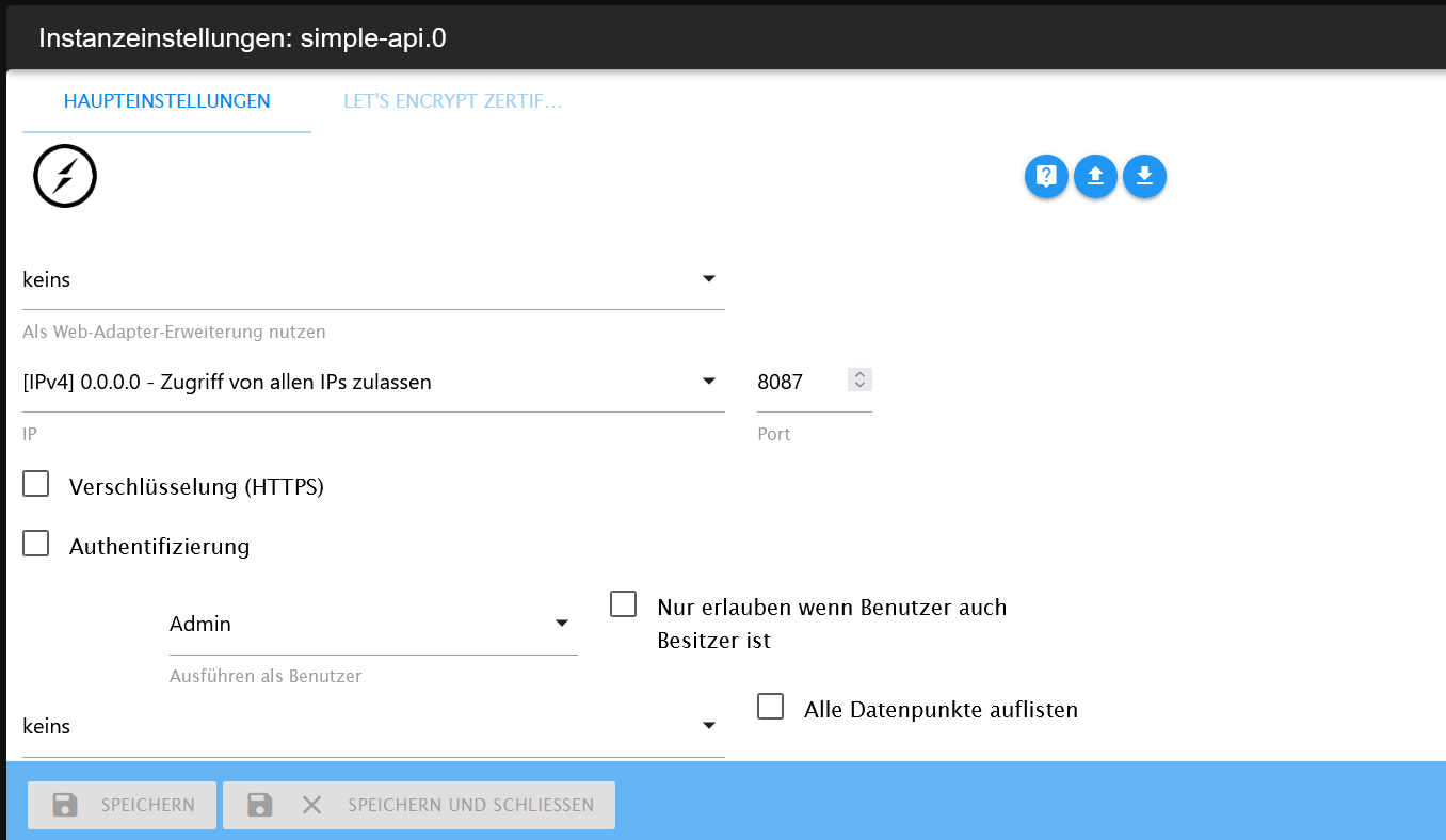

                      • Glasfaser
                        Glasfaser @HolgerD last edited by Glasfaser
                        @holgerd
                        Den Adapter socketio habe ich aus:
