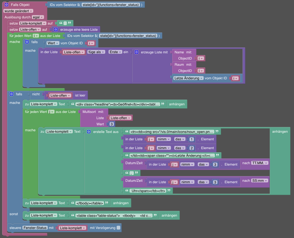

    Hallo Zusammen,
    Ich habe mal wieder eine Frage
    Ich habe mir dieses Blockly genommen um mir in der VIS anzeigen zu lassen welche Fenster noch offen sind
    https://www.machs-smart.de/offene-und-geschlossene-fenster-mit-blockly-als-liste-ausgeben/
    Jetzt habe ich 2 Fragen dazu
    1. Leider werden nicht alle Räume ausgegeben (um genau zu sein nur die Küche) bei den anderen steht immer "undefined" da
    2. Wie muss ich das Blockly umbauen damit mir nur die geöffneten Fenster angezeigt werden und wenn alle zu sind einfach da steht "es sind alle Fenster geschlossen"
    Ich danke euch im Voraus
    Marcel

      @wszene
      poste mal bitte dein eigenes gebautes Skript, nicht ne Anleitung

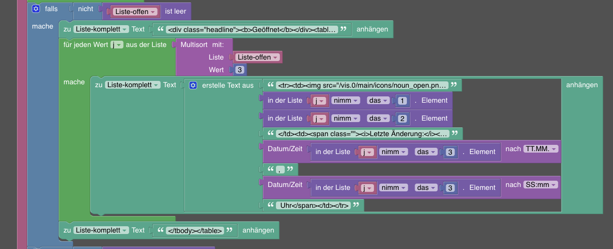

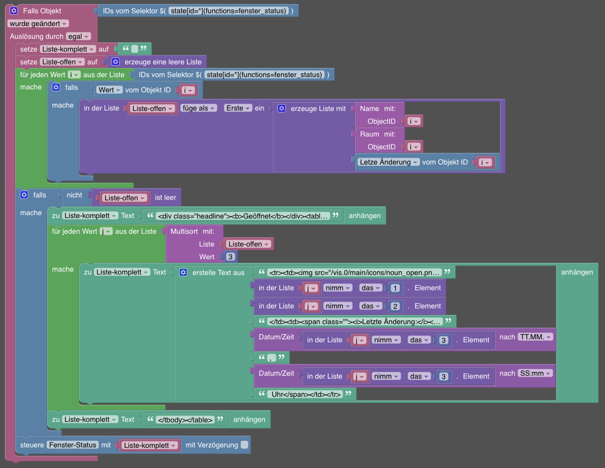

              Hier der Code von mir
                <variables>
                  <variable id="Fwt*3`3ScyT(qDt?gf(T">ObjectID</variable>
                  <variable id="./q,SFeGV,;)[@g=ERgm">Liste</variable>
                  <variable id="K@h0-NY5VaI|@t!5/iJh">Wert</variable>
                  <variable id="cTIvd#0frb]}?DN^7oUd">Liste-komplett</variable>
                  <variable id="MLrrG!H:mqglsc.Y_Ljh">Liste-offen</variable>
                  <variable id="}K$K4dup~Vnv!`[}vnQy">Liste-geschlossen</variable>
                  <variable id="9sl@{VQ/amrd~ZTB}e/O">i</variable>
                  <variable id="}7$%uuGc-M*ZU6ZQ%SJ[">j</variable>
                </variables>
                <block type="procedures_defcustomreturn" id="]lQM=r`L^2M}s^@n(USH" x="-112" y="-887">
                  <mutation statements="false">
                    <arg name="ObjectID" varid="Fwt*3`3ScyT(qDt?gf(T"></arg>
                  </mutation>
                  <field name="NAME">Name</field>
                  <field name="SCRIPT">bGV0IG5hbWUgPSBnZXRPYmplY3QoT2JqZWN0SUQpLmNvbW1vbi5uYW1lOwovL2lmKHR5cGVvZiByb29tID09ICdvYmplY3QnKSByZXR1cm4gcm9vbS5kZTsKcmV0dXJuICI8Yj4iK25hbWUrIjwvYj4iOw==</field>
                </block>
                <block type="procedures_defcustomreturn" id="v;YxDy}cJ+i39]iq7oim" x="-112" y="-862">
                  </mutation>
                  <field name="NAME">Raum</field>
                  <field name="SCRIPT">bGV0IHJvb20gPSBnZXRPYmplY3QoT2JqZWN0SUQsICdyb29tcycpLmVudW1OYW1lc1swXTsKcmV0dXJuICI8YnI+PHNwYW4gY2xhc3M9Jyc+PHNtYWxsPiIrcm9vbS5kZSsiPC9zbWFsbD48L3NwYW4+Ijs=</field>
                </block>
                <block type="procedures_defcustomreturn" id="!t;U0AgoNU@W*^{W;)1~" x="-112" y="-837">
                    <arg name="Liste" varid="./q,SFeGV,;)[@g=ERgm"></arg>
                    <arg name="Wert" varid="K@h0-NY5VaI|@t!5/iJh"></arg>
                  </mutation>
                  <field name="NAME">Multisort</field>
                  <field name="SCRIPT">dmFyIFdlcnQgPSBXZXJ0IC0gMTsgCkxpc3RlLnNvcnQoZnVuY3Rpb24oYSwgYil7CiAgICByZXR1cm4gYltXZXJ0XSAtIGFbV2VydF07Cn0pOwpyZXR1cm4gTGlzdGU7</field>
                </block>
                <block type="on_ext" id="RT3@Kxqxg#w3f=(kzwCu" x="-112" y="-762">
                  <value name="OID0">
                    <shadow type="field_oid" id="0)0sp$I1ccfm%4Sde-mT">
                    </shadow>
                    <block type="selector" id=",lvP%A]1J?Mf^@0s2D%[">
                      <field name="TEXT">state[id=*](functions=fenster_status)</field>
                    </block>
                  </value>
                  <statement name="STATEMENT">
                    <block type="variables_set" id="EaZb.Nmx4%jg9Z;%%B!-">
                      <field name="VAR" id="cTIvd#0frb]}?DN^7oUd">Liste-komplett</field>
                      <value name="VALUE">
                        <block type="text" id="Wh^sL0z$W-HIc=.KAWpS">
                          <field name="TEXT"></field>
                        </block>
                      </value>
                      <next>
                        <block type="variables_set" id="SS-}=kJy|nP`aiAV1-xb">
                          <field name="VAR" id="MLrrG!H:mqglsc.Y_Ljh">Liste-offen</field>
                            <block type="lists_create_with" id="$AFtq:sq?.LYHWTSs$x|">
                              <mutation items="0"></mutation>
                            </block>
                          </value>
                          <next>
                            <block type="variables_set" id="o_#fa#./grwL0VYZXhV1">
                              <field name="VAR" id="}K$K4dup~Vnv!`[}vnQy">Liste-geschlossen</field>
                                <block type="lists_create_with" id="P~^2(u_E4rR`PYMfolf}">
                                </block>
                              </value>
                              <next>
                                <block type="controls_forEach" id="~PaFX`X@5n{TM9K^{Jw6">
                                  <field name="VAR" id="9sl@{VQ/amrd~ZTB}e/O">i</field>
                                  <value name="LIST">
                                    <block type="selector" id="xQ^Q5{h5V@5PLI+YO@i.">
                                    </block>
                                  </value>
                                  <statement name="DO">
                                    <block type="controls_if" id="-3J;6~}7Ac!D}IR`/Dr1">
                                      <value name="IF0">
                                        <block type="get_value_var" id=")kSAuROX6lA-U2N,FJ1Q">
                                          <value name="OID">
                                            <shadow type="text" id="e+?Z+-m0_DLYGl{zT3ix">
                                            </shadow>
                                            <block type="variables_get" id="!fALmmY3PSF+?rGHUXQ,">
                                            </block>
                                          </value>
                                        </block>
                                      </value>
                                      <statement name="DO0">
                                        <block type="lists_setIndex" id="-zUiNM(}BsoQ].Hu.|mx">
                                          <mutation at="false"></mutation>
                                          <field name="MODE">INSERT</field>
                                          <field name="WHERE">FIRST</field>
                                          <value name="LIST">
                                            <block type="variables_get" id="Q0Hct8=ken4m!!W]js)U">
                                            </block>
                                          </value>
                                          <value name="TO">
                                            <block type="lists_create_with" id="6a@[p]s)BEL%k0#L3dY#">
                                              <value name="ADD0">
                                                <block type="procedures_callcustomreturn" id="2fUjFt9g8rVF/XheoN.x">
                                                  <mutation name="Name">
                                                    <arg name="ObjectID"></arg>
                                                  </mutation>
                                                  <value name="ARG0">
                                                    <block type="variables_get" id="k:Is?gkGPl/=r1X^,k3K">
                                                    </block>
                                                  </value>
                                                </block>
                                              </value>
                                              <value name="ADD1">
                                                <block type="procedures_callcustomreturn" id="}$wVs/^YVcjh{n/kS,q!">
                                                  <mutation name="Raum">
                                                  </mutation>
                                                  <value name="ARG0">
                                                    <block type="variables_get" id="E+iVny-H8b?jxnc3eZ/_">
                                                    </block>
                                                  </value>
                                                </block>
                                              </value>
                                              <value name="ADD2">
                                                <block type="get_value_var" id="ZH.h{PJzN,EeXI-)JVDH">
                                                  <field name="ATTR">lc</field>
                                                  <value name="OID">
                                                    <shadow type="text">
                                                    </shadow>
                                                    <block type="variables_get" id="!@Z.|vd8M+75I$7U.crR">
                                                    </block>
                                                  </value>
                                                </block>
                                              </value>
                                            </block>
                                          </value>
                                        </block>
                                      </statement>
                                      <statement name="ELSE">
                                        <block type="lists_setIndex" id="-jTzj32XiFWfi?n1Y/LN">
                                          <value name="LIST">
                                            <block type="variables_get" id="2~tv/YW~42Q$E*%G;Pqi">
                                            </block>
                                          </value>
                                          <value name="TO">
                                            <block type="lists_create_with" id="2h-G=W]Wb-8[:@[C~H,Y">
                                              <value name="ADD0">
                                                <block type="procedures_callcustomreturn" id="`Zdw5Kh*[(IY72pyr_o(">
                                                  </mutation>
                                                  <value name="ARG0">
                                                    <block type="variables_get" id="dTq}?1$ruG%K+237sR}z">
                                                    </block>
                                                  </value>
                                                </block>
                                              </value>
                                              <value name="ADD1">
                                                <block type="procedures_callcustomreturn" id="U=T2KtRYql2nS!LoW{0d">
                                                  </mutation>
                                                  <value name="ARG0">
                                                    <block type="variables_get" id="gkj|GlgH+B$28{6w8,WN">
                                                    </block>
                                                  </value>
                                                </block>
                                              </value>
                                              <value name="ADD2">
                                                <block type="get_value_var" id="mc2z(j0*wy9u3b.3zwJ[">
                                                  <value name="OID">
                                                    </shadow>
                                                    <block type="variables_get" id="Voni%mnoR.KzD5a!J:7a">
                                                    </block>
                                                  </value>
                                                </block>
                                              </value>
                                            </block>
                                          </value>
                                        </block>
                                      </statement>
                                    </block>
                                  </statement>
                                  <next>
                                    <block type="controls_if" id="%xroGCihVu8$~$xQ{]ke">
                                      <value name="IF0">
                                        <block type="logic_negate" id="u(+LUZ2=D}K8JRKt()tg">
                                          <value name="BOOL">
                                            <block type="lists_isEmpty" id="zS,AjUzHt0uWh$(li$,h">
                                                <block type="variables_get" id="b),0*5k:oMF~4H^Xx.Hw">
                                                </block>
                                              </value>
                                            </block>
                                          </value>
                                        </block>
                                      </value>
                                        <block type="text_append" id="+f`#OFcL{@YyO@sI#uCn">
                                          <value name="TEXT">
                                            </shadow>
                                            <block type="text" id="_u=h#j1gG^*i^j^JZqD6">
                                              <field name="TEXT">&lt;div class="headline"&gt;&lt;b&gt;Geöffnet&lt;/b&gt;&lt;/div&gt;&lt;table class="table-status"&gt;&lt;tbody&gt;</field>
                                            </block>
                                          </value>
                                          <next>
                                            <block type="controls_forEach" id="eWuU?Rt40RRVcn@?$@eq">
                                              <field name="VAR" id="}7$%uuGc-M*ZU6ZQ%SJ[">j</field>
                                              <value name="LIST">
                                                <block type="procedures_callcustomreturn" id="(AShS`,jO5uhez@2%ZNO">
                                                  <mutation name="Multisort">
                                                    <arg name="Liste"></arg>
                                                    <arg name="Wert"></arg>
                                                  </mutation>
                                                  <value name="ARG0">
                                                    <block type="variables_get" id="a;$8#B,;I75h-Hy}~}q3">
                                                    </block>
                                                  </value>
                                                  <value name="ARG1">
                                                    <block type="math_number" id="y28xQ%[n;@7Wa:a77wl!">
                                                      <field name="NUM">3</field>
                                                    </block>
                                                  </value>
                                                </block>
                                              </value>
                                                <block type="text_append" id="gf^b8UA.=3P(K5[$j)Bj">
                                                  <value name="TEXT">
                                                    </shadow>
                                                    <block type="text_join" id=";7`[nwtLmM9SXh2[VePK">
                                                      <mutation items="8"></mutation>
                                                      <value name="ADD0">
                                                        <block type="text" id="j?`NI/7Gacv}dFN.+$PE">
                                                          <field name="TEXT">&lt;tr&gt;&lt;td&gt;&lt;img src="/vis.0/main/icons/noun_open.png"&gt;&lt;/td&gt;&lt;td&gt;</field>
                                                        </block>
                                                      </value>
                                                      <value name="ADD1">
                                                        <block type="lists_getIndex" id="@5OV65,;$.kv#!TecfHZ">
                                                          <mutation statement="false" at="true"></mutation>
                                                          <field name="MODE">GET</field>
                                                          <field name="WHERE">FROM_START</field>
                                                            <block type="variables_get" id="EWa-I_dccB@]^nQe/W^d">
                                                            </block>
                                                          </value>
                                                          <value name="AT">
                                                            <block type="math_number" id="g}BE:?b{VIm/+ZX2V0__">
                                                              <field name="NUM">1</field>
                                                            </block>
                                                          </value>
                                                        </block>
                                                      </value>
                                                      <value name="ADD2">
                                                        <block type="lists_getIndex" id="q)iY@.m/$og@3$~)uH,K">
                                                            <block type="variables_get" id="g@zqTh)Ok*(KS$Z@eyc2">
                                                            </block>
                                                          </value>
                                                          <value name="AT">
                                                            <block type="math_number" id="xcqlR!$Dwpu}DNdHJgy5">
                                                              <field name="NUM">2</field>
                                                            </block>
                                                          </value>
                                                        </block>
                                                      </value>
                                                      <value name="ADD3">
                                                        <block type="text" id=",FstDM5*y1X5@,$t;^[k">
                                                          <field name="TEXT">&lt;/td&gt;&lt;td&gt;&lt;span class=""&gt;&lt;i&gt;Letzte Änderung:&lt;/i&gt;&lt;br&gt;</field>
                                                        </block>
                                                      </value>
                                                      <value name="ADD4">
                                                        <block type="convert_from_date" id="jhQmJJ_|F9dP%V#G7f2(">
                                                          <field name="OPTION">DD.MM.</field>
                                                            <block type="lists_getIndex" id="P3nC5W6:Y!7hvvwb[W4(">
                                                                <block type="variables_get" id="J]=7|JP6XXE0=iPV#!cV">
                                                                </block>
                                                              </value>
                                                              <value name="AT">
                                                                <block type="math_number" id=",;WKYc]epU}2fK^CNY~Q">
                                                                </block>
                                                              </value>
                                                            </block>
                                                          </value>
                                                        </block>
                                                      </value>
                                                      <value name="ADD5">
                                                        <block type="text" id="@n3wTEG3`D{hPv(e[Wr)">
                                                          <field name="TEXT">, </field>
                                                        </block>
                                                      </value>
                                                      <value name="ADD6">
                                                        <block type="convert_from_date" id="XCt-c7RmMEAIAg:,hF]Y">
                                                          <field name="OPTION">hh:mm</field>
                                                            <block type="lists_getIndex" id="[aoz%*sr^}=m)|rI2a(t">
                                                                <block type="variables_get" id="{#={{3Gtp:2fb/o-ure(">
                                                                </block>
                                                              </value>
                                                              <value name="AT">
                                                                <block type="math_number" id="2k8J6XGU%Y%uqN%8q5H|">
                                                                </block>
                                                              </value>
                                                            </block>
                                                          </value>
                                                        </block>
                                                      </value>
                                                      <value name="ADD7">
                                                        <block type="text" id="w]zt{}A*8rLlwGa7H=Ty">
                                                          <field name="TEXT"> Uhr&lt;/span&gt;&lt;/td&gt;&lt;/tr&gt;</field>
                                                        </block>
                                                      </value>
                                                    </block>
                                                  </value>
                                                </block>
                                              </statement>
                                              <next>
                                                <block type="text_append" id="yrfmMVllibE1D[1,T-8c">
                                                  <value name="TEXT">
                                                    </shadow>
                                                    <block type="text" id="^^w-UuG$rGsR==gG(FoC">
                                                      <field name="TEXT">&lt;/tbody&gt;&lt;/table&gt;</field>
                                                    </block>
                                                  </value>
                                                </block>
                                              </next>
                                            </block>
                                          </next>
                                        </block>
                                      </statement>
                                      <next>
                                        <block type="controls_if" id="L!}N25QKJ[D61;a?bf%?">
                                          <value name="IF0">
                                            <block type="logic_negate" id="P#;v$=eLxCHvoTF^|O)k">
                                              <value name="BOOL">
                                                <block type="lists_isEmpty" id="7GdP`ErgKtT#V1*MU9gK">
                                                    <block type="variables_get" id="T`YMrp]-^RFDhRULk,7z">
                                                    </block>
                                                  </value>
                                                </block>
                                              </value>
                                            </block>
                                          </value>
                                            <block type="text_append" id="rr-Lu!{,+|n3Pz}r,/|q">
                                              <value name="TEXT">
                                                <shadow type="text" id="u#~AR/M~-4pVtl1Oc_:7">
                                                </shadow>
                                                <block type="text" id="rHg4[Q1;k=YZ/r;j3e$B">
                                                  <field name="TEXT">&lt;div class="headline"&gt;&lt;b&gt;Geschlossen&lt;/b&gt;&lt;/div&gt;&lt;table class="table-status inactive"&gt;&lt;tbody&gt;</field>
                                                </block>
                                              </value>
                                              <next>
                                                <block type="controls_forEach" id=",E%-hd9aNijDQS~xb6IG">
                                                  <value name="LIST">
                                                    <block type="procedures_callcustomreturn" id="zJBJ-|TKh/:ffe,W~G//">
                                                      </mutation>
                                                      <value name="ARG0">
                                                        <block type="variables_get" id="u4US1gL%m8Myl{MI]BFp">
                                                        </block>
                                                      </value>
                                                      <value name="ARG1">
                                                        <block type="math_number" id="sRy6vLJv{L4*zM1h$Vw.">
                                                        </block>
                                                      </value>
                                                    </block>
                                                  </value>
                                                    <block type="text_append" id="IM7}q13Z,USrjHB5d^`n">
                                                      <value name="TEXT">
                                                        </shadow>
                                                        <block type="text_join" id="5rJbRkW+.9IHmSei:Rem">
                                                          <value name="ADD0">
                                                            <block type="text" id="Lx-~aJu?UNp)TMQLkg}`">
                                                            </block>
                                                          </value>
                                                          <value name="ADD1">
                                                            <block type="lists_getIndex" id="AoaEUJWKFdo)%+D*Yk3`">
                                                                <block type="variables_get" id="HP7dg7+GTepvUBFM3uVT">
                                                                </block>
                                                              </value>
                                                              <value name="AT">
                                                                <block type="math_number" id="bpTIbgw@cw;ar+uBuXbB">
                                                                </block>
                                                              </value>
                                                            </block>
                                                          </value>
                                                          <value name="ADD2">
                                                            <block type="lists_getIndex" id="9?X`MaNlZ1NZS6C-SYS|">
                                                                <block type="variables_get" id="k%z{z]Lw~_bKfP=YRX^;">
                                                                </block>
                                                              </value>
                                                              <value name="AT">
                                                                <block type="math_number" id="MFyongfno_TN#AtpmSJm">
                                                                </block>
                                                              </value>
                                                            </block>
                                                          </value>
                                                          <value name="ADD3">
                                                            <block type="text" id="$$]eY9QbaR[AgXw{/~~j">
                                                            </block>
                                                          </value>
                                                          <value name="ADD4">
                                                            <block type="convert_from_date" id="aBK1xf.=O3@4B{}t+hse">
                                                                <block type="lists_getIndex" id="v4J?rf;_y|w){2wYgI}^">
                                                                    <block type="variables_get" id="9UQY?lUs2WHo1:QMD*,.">
                                                                    </block>
                                                                  </value>
                                                                  <value name="AT">
                                                                    <block type="math_number" id="k:!a*P$0iS!w(w=%ZI#~">
                                                                    </block>
                                                                  </value>
                                                                </block>
                                                              </value>
                                                            </block>
                                                          </value>
                                                          <value name="ADD5">
                                                            <block type="text" id="s.!yxzz@DmF9$ljS.E[4">
                                                            </block>
                                                          </value>
                                                          <value name="ADD6">
                                                            <block type="convert_from_date" id="BdIPI^$}|(8fhQ`Lg-@]">
                                                                <block type="lists_getIndex" id="~A$+{3Nnp%6Sw6m$nef$">
                                                                    <block type="variables_get" id="S_D%98-`g28xsoQgC@*a">
                                                                    </block>
                                                                  </value>
                                                                  <value name="AT">
                                                                    <block type="math_number" id="=gOAYbL~nFne0k:Eo/^|">
                                                                    </block>
                                                                  </value>
                                                                </block>
                                                              </value>
                                                            </block>
                                                          </value>
                                                          <value name="ADD7">
                                                            <block type="text" id="F7-vgXOBbexh|4M^!v5G">
                                                            </block>
                                                          </value>
                                                        </block>
                                                      </value>
                                                    </block>
                                                  </statement>
                                                  <next>
                                                    <block type="text_append" id="WRGYm57Dr)oU(kB+1fT?">
                                                      <value name="TEXT">
                                                        </shadow>
                                                        <block type="text" id="`r/el3B4b=](jn!@`y,1">
                                                        </block>
                                                      </value>
                                                    </block>
                                                  </next>
                                                </block>
                                              </next>
                                            </block>
                                          </statement>
                                          <next>
                                            <block type="control" id="dI4yke%zrI0vqI$=7|!P">
                                              <field name="OID">0_userdata.0.002_nurVIS.01_Infos.Fenster-Status</field>
                                                <block type="variables_get" id="1Q0Efv^4i*zZNN~`bBg,">
                                                </block>
                                              </value>
                                            </block>
                                          </next>
                                        </block>
                                      </next>
                                    </block>
                                  </next>
                                </block>
                              </next>
                            </block>
                          </next>
                        </block>
                      </next>
                    </block>
                  </statement>
                </block>
              </xml>

              • WszeneW Wszene
                  <variables>
                  </variables>
                    </mutation>
                  </block>
                    </mutation>
                  </block>
                    </mutation>
                  </block>
                    <value name="OID0">
                      </shadow>
                      </block>
                    </value>

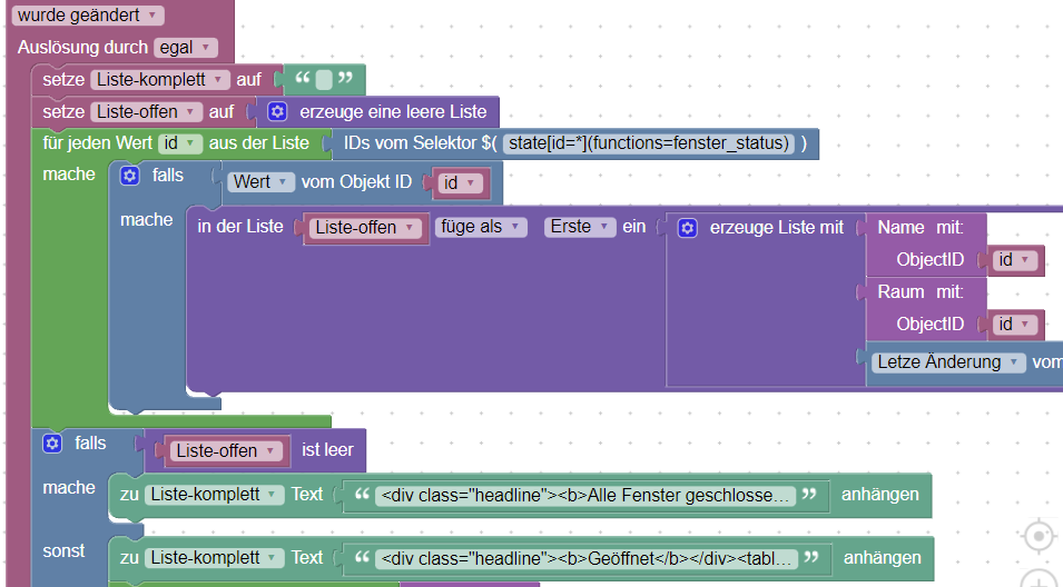

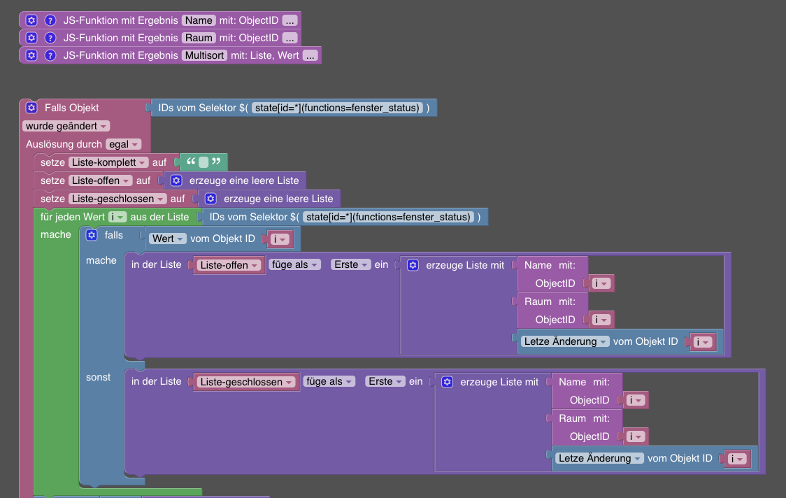

                          </block>
                        </value>
                        <next>
                              </block>
                            </value>
                            <next>
                                  </block>
                                </value>
                                <next>
                                    <value name="LIST">
                                      </block>
                                    </value>
                                        <value name="IF0">
                                            <value name="OID">
                                              </shadow>
                                              </block>
                                            </value>
                                          </block>
                                        </value>
                                            <value name="LIST">
                                              </block>
                                            </value>
                                            <value name="TO">
                                                <value name="ADD0">
                                                    </mutation>
                                                    <value name="ARG0">
                                                      </block>
                                                    </value>
                                                  </block>
                                                </value>
                                                <value name="ADD1">
                                                    </mutation>
                                                    <value name="ARG0">
                                                      </block>
                                                    </value>
                                                  </block>
                                                </value>
                                                <value name="ADD2">
                                                    <value name="OID">
                                                      </shadow>
                                                      </block>
                                                    </value>
                                                  </block>
                                                </value>
                                              </block>
                                            </value>
                                          </block>
                                        </statement>
                                            <value name="LIST">
                                              </block>
                                            </value>
                                            <value name="TO">
                                                <value name="ADD0">
                                                    </mutation>
                                                    <value name="ARG0">
                                                      </block>
                                                    </value>
                                                  </block>
                                                </value>
                                                <value name="ADD1">
                                                    </mutation>
                                                    <value name="ARG0">
                                                      </block>
                                                    </value>
                                                  </block>
                                                </value>
                                                <value name="ADD2">
                                                    <value name="OID">
                                                      </shadow>
                                                      </block>
                                                    </value>
                                                  </block>
                                                </value>
                                              </block>
                                            </value>
                                          </block>
                                        </statement>
                                      </block>
                                    </statement>
                                    <next>

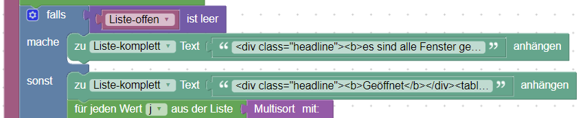

                                        <value name="IF0">
                                            <value name="BOOL">
                                                  </block>
                                                </value>
                                              </block>
                                            </value>
                                          </block>
                                        </value>
                                            <value name="TEXT">
                                              </shadow>
                                              </block>
                                            </value>
                                            <next>
                                                <value name="LIST">
                                                    </mutation>
                                                    <value name="ARG0">
                                                      </block>
                                                    </value>
                                                    <value name="ARG1">
                                                      </block>
                                                    </value>
                                                  </block>
                                                </value>
                                                    <value name="TEXT">
                                                      </shadow>
                                                        <value name="ADD0">
                                                          </block>
                                                        </value>
                                                        <value name="ADD1">
                                                              </block>
                                                            </value>
                                                            <value name="AT">
                                                              </block>
                                                            </value>
                                                          </block>
                                                        </value>
                                                        <value name="ADD2">
                                                              </block>
                                                            </value>
                                                            <value name="AT">
                                                              </block>
                                                            </value>
                                                          </block>
                                                        </value>
                                                        <value name="ADD3">
                                                          </block>
                                                        </value>
                                                        <value name="ADD4">
                                                                  </block>
                                                                </value>
                                                                <value name="AT">
                                                                  </block>
                                                                </value>
                                                              </block>
                                                            </value>
                                                          </block>
                                                        </value>
                                                        <value name="ADD5">
                                                          </block>
                                                        </value>
                                                        <value name="ADD6">
                                                                  </block>
                                                                </value>
                                                                <value name="AT">
                                                                  </block>
                                                                </value>
                                                              </block>
                                                            </value>
                                                          </block>
                                                        </value>
                                                        <value name="ADD7">
                                                          </block>
                                                        </value>
                                                      </block>
                                                    </value>
                                                  </block>
                                                </statement>
                                                <next>
                                                    <value name="TEXT">
                                                      </shadow>
                                                      </block>
                                                    </value>
                                                  </block>
                                                </next>
                                              </block>
                                            </next>
                                          </block>
                                        </statement>
                                        <next>

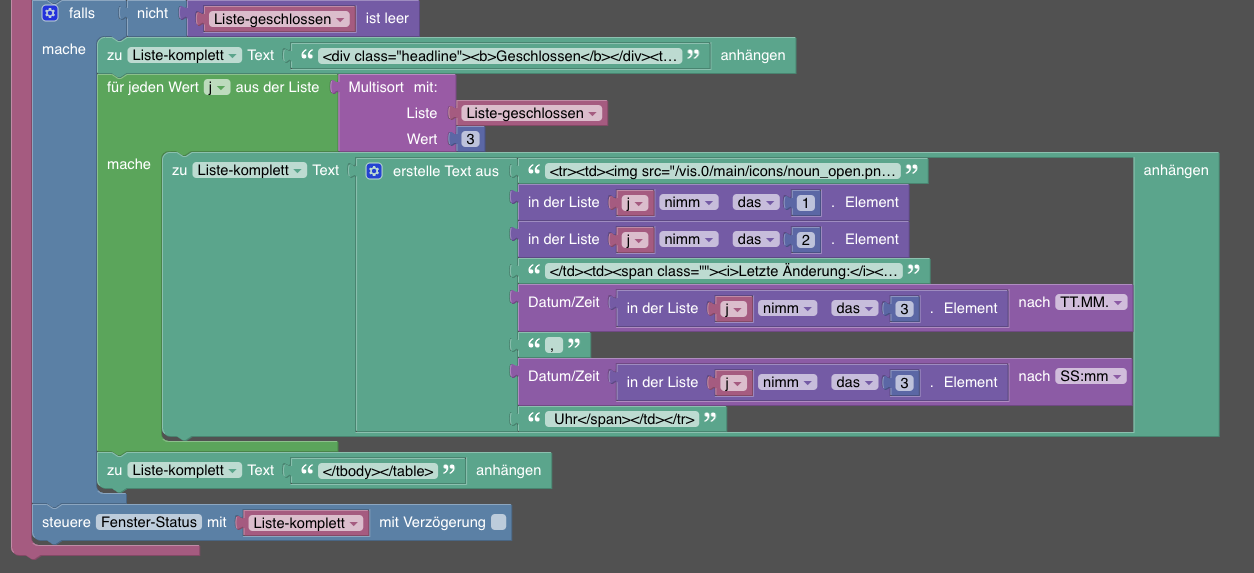

                                            <value name="IF0">
                                                <value name="BOOL">
                                                      </block>
                                                    </value>
                                                  </block>
                                                </value>
                                              </block>
                                            </value>
                                                <value name="TEXT">
                                                  </shadow>
                                                  </block>
                                                </value>
                                                <next>
                                                    <value name="LIST">
                                                        </mutation>
                                                        <value name="ARG0">
                                                          </block>
                                                        </value>
                                                        <value name="ARG1">
                                                          </block>
                                                        </value>
                                                      </block>
                                                    </value>
                                                        <value name="TEXT">
                                                          </shadow>
                                                            <value name="ADD0">
                                                              </block>
                                                            </value>
                                                            <value name="ADD1">
                                                                  </block>
                                                                </value>
                                                                <value name="AT">
                                                                  </block>
                                                                </value>
                                                              </block>
                                                            </value>
                                                            <value name="ADD2">
                                                                  </block>
                                                                </value>
                                                                <value name="AT">
                                                                  </block>
                                                                </value>
                                                              </block>
                                                            </value>
                                                            <value name="ADD3">

                Screenshot ist leider nicht wirklich möglich
                @wszene sagte in Fenster Offen Liste:
                warum?
                WszeneW 1 Antwort Letzte Antwort
                  warum?
                  WszeneW Offline
                  WszeneW Offline
                  Wszene
                  Hier mal in 3 Teilen
                  Meine Hard- & Software:
                  • MSI Cubi 5 10M-049DE mit Proxmox
                  • CC2652P Zigbee Stick
                  • Steckdosen mit Tasmota und Zigbee
                  • Lichtschalter mit Tasmota
                  • IKEA TRÅDFRI Glühbirnen
                  • Aqara Sensoren

                      @wszene sagte: Wie muss ich das Blockly umbauen damit mir nur die geöffneten Fenster angezeigt werden und wenn alle zu sind einfach da steht "es sind alle Fenster geschlossen"
                      Alles weglassen, was mit "Fenster geschlossen" zu tun hat. Etwa so:
                      Mit HTML kenne ich mich nicht aus.

                              @paul53 sagte in Fenster Offen Liste:
                              So jetzt habe ich es so das es mir bei geöffneten Fenster eine Liste anzeigt
                              Aber ich stehe auf dem Schlauch wie ich es jetzt machen kann das wenn alle geschlossen sind das da steht "es sind alle Fenster geschlossen"
                              • Aqara Sensoren
                              • WszeneW Wszene
                                @wszene sagte: das da steht "es sind alle Fenster geschlossen"
                                Habe ich vom Prinzip her gezeigt: Anstelle von
                                falls nicht Liste-offen ist leer
                                mache Tabelle erstellen
                                ändern in
                                falls Liste-offen ist leer
                                mache HTML-Text "es sind alle Fenster geschlossen"
                                sonst Tabelle erstellen

                                  WszeneW Offline
                                  WszeneW Offline
                                  Wszene
                                  schrieb am zuletzt editiert von Wszene
                                  OK Ich habe es jetzt
                                  Für alle diejenigen die es auch gern so haben wollen hier das Blockly
                                                                  </mutation>
                                                                  <value name="ARG0">
                                                                    </block>
                                                                  </value>
                                                                </block>
                                                              </value>
                                                              <value name="ADD2">
                                                                  <value name="OID">
                                                                    </shadow>
                                                                    </block>
                                                                  </value>
                                                                </block>
                                                              </value>
                                                            </block>
                                                          </value>
                                                        </block>
                                                      </statement>
                                                    </block>
                                                  </statement>
                                                  <next>
                                                      <value name="IF0">
                                                          <value name="BOOL">
                                                                </block>
                                                              </value>
                                                            </block>
                                                          </value>
                                                        </block>
                                                      </value>
                                                          <value name="TEXT">
                                                            </shadow>
                                                            </block>
                                                          </value>
                                                          <next>
                                                              <value name="LIST">
                                                                  </mutation>
                                                                  <value name="ARG0">
                                                                    </block>
                                                                  </value>
                                                                  <value name="ARG1">
                                                                    </block>
                                                                  </value>
                                                                </block>
                                                              </value>
                                                                  <value name="TEXT">
                                                                    </shadow>
                                                                      <value name="ADD0">
                                                                        </block>
                                                                      </value>
                                                                      <value name="ADD1">
                                                                            </block>
                                                                          </value>
                                                                          <value name="AT">
                                                                            </block>
                                                                          </value>
                                                                        </block>
                                                                      </value>
                                                                      <value name="ADD2">
                                                                            </block>
                                                                          </value>
                                                                          <value name="AT">
                                                                            </block>
                                                                          </value>
                                                                        </block>
                                                                      </value>
                                                                      <value name="ADD3">
                                                                        </block>
                                                                      </value>
                                                                      <value name="ADD4">
                                                                                </block>
                                                                              </value>
                                                                              <value name="AT">
                                                                                </block>
                                                                              </value>
                                                                            </block>
                                                                          </value>
                                                                        </block>
                                                                      </value>
                                                                      <value name="ADD5">
                                                                        </block>
                                                                      </value>
                                                                      <value name="ADD6">
                                                                                </block>
                                                                              </value>
                                                                              <value name="AT">
                                                                                </block>
                                                                              </value>
                                                                            </block>
                                                                          </value>
                                                                        </block>
                                                                      </value>
                                                                      <value name="ADD7">
                                                                        </block>
                                                                      </value>
                                                                    </block>
                                                                  </value>
                                                                </block>
                                                              </statement>
                                                              <next>
                                                                  <value name="TEXT">
                                                                    </shadow>
                                                                    </block>
                                                                  </value>
                                                                </block>
                                                              </next>
                                                            </block>
                                                          </next>
                                                        </block>
                                                      </statement>
                                                        <block type="text_append" id="b8j0,y*t!!Yit@B8ZDu3">
                                                          <value name="TEXT">
                                                            <shadow type="text" id="nm)]Xdp_nV?LQWuQ:ElF">
                                                            </shadow>
                                                            <block type="text" id="Ce$MOG)(RZ9G-P`-x)P)">
                                                              <field name="TEXT">&lt;table class="table-status"&gt;   &lt;tbody&gt;     &lt;td class="alles_zu"&gt;&lt;span class=""&gt;Alle Fenster geschlossen&lt;/span&gt;&lt;/td&gt;   &lt;/tbody&gt; &lt;/table&gt;</field>
                                                            </block>
                                                          </value>
                                                        </block>
                                                      </statement>
                                                      <next>
                                                            </block>
                                                          </value>
                                                        </block>
                                                      </next>
                                                    </block>
                                                  </next>
                                                </block>
                                              </next>
                                            </block>
                                          </next>
                                        </block>
                                      </statement>
                                    </block>
                                  </xml>
                                  Hier das CSS
                                  /* ===== Fenster-Status ===== */
                                  .table-status {
                                  width: 100%;
                                  margin: 0px 0px 40px;
                                  .table-status tr {
                                  background: none!important;
                                  border-bottom: 1px dotted #ccc;
                                  height: 48px;
                                  .table-status tr:last-child {
                                  border-bottom: 0px solid #ccc;
                                  .table-status th:nth-child(1),
                                  .table-status td:nth-child(1) {
                                  padding: 5px 0px 0px!important;
                                  text-align: left!important;
                                  width: 10%!important;
                                  vertical-align: top;
                                  .table-status th:nth-child(1) img,
                                  .table-status td:nth-child(1) img {
                                  width: 40px;
                                  height: auto;
                                  margin-left: -6px;
                                  .table-status.inactive img {
                                  opacity: 0.6;
                                  .table-status th:nth-child(2),
                                  .table-status td:nth-child(2) {
                                  padding: 0px 0px 0px 10px!important;
                                  text-align: left;
                                  width: *;
                                  -moz-hyphens: none;
                                  -o-hyphens: none;
                                  -webkit-hyphens: none;
                                  -ms-hyphens: none;
                                  hyphens: none;
                                  white-space: nowrap;
                                  font-size: large;
                                  line-height: 1;
                                  .table-status th:nth-child(3),
                                  .table-status td:nth-child(3) {
                                  padding: 9px 0px 0px!important;
                                  text-align: right;
                                  .alles_zu {
                                    text-align: center;
                                    font-size: 25px:
                                    color: #329c1a;
                                  Großen Dank nochmal an @paul53

                                    @wszene Danke, habs mal übernommen, coole idee
