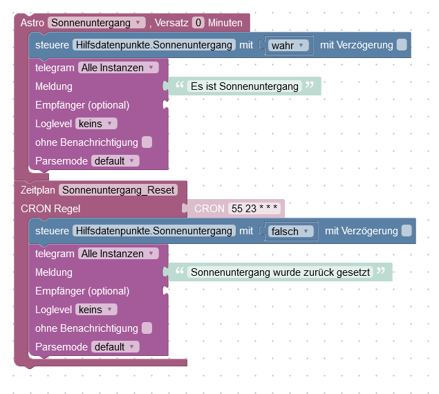

          @raspido probiere dies als ersten Trigger
          iobroker läuft unter Docker auf Windows (WSL2)
          R 1 Antwort Letzte Antwort

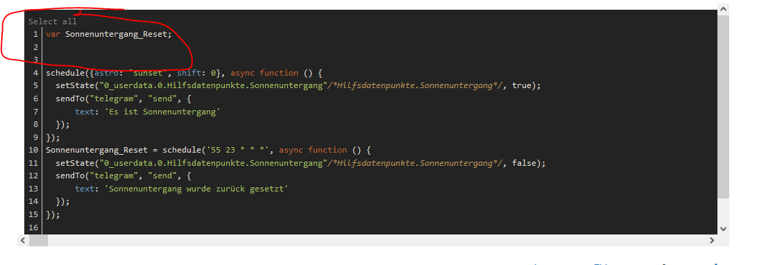

                        @raspido Wie im 4. Beitrag von fastfoot auf wahr und mittels cron um 23:55 wieder false
                        J 1 Antwort Letzte Antwort

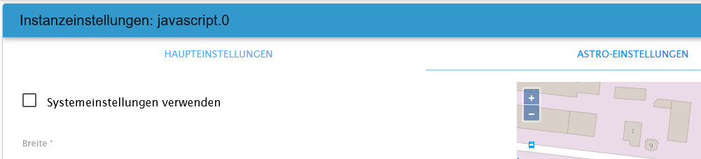

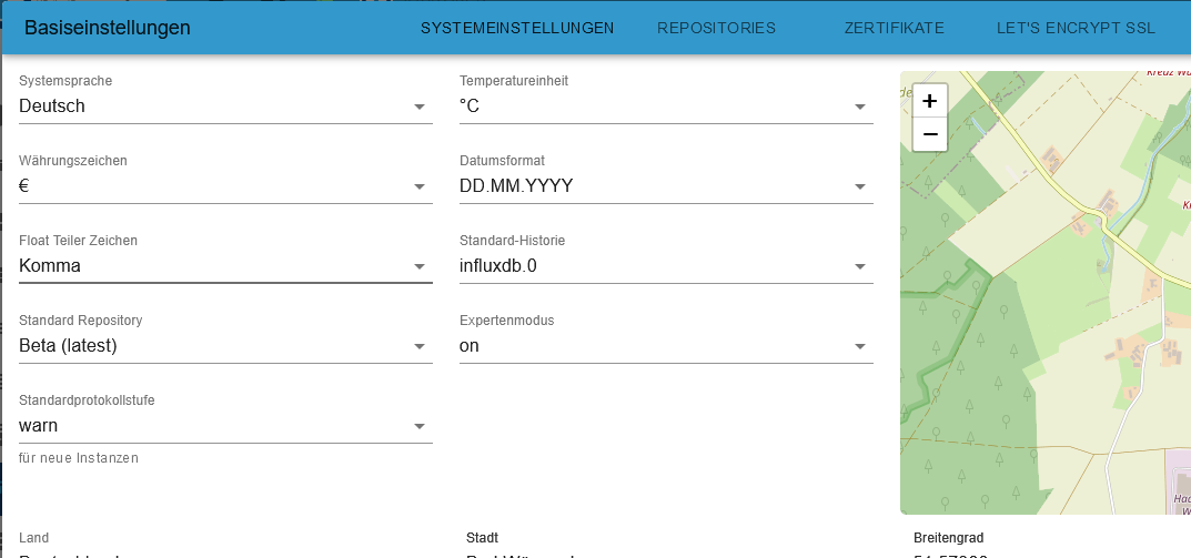

                            Und überall (System und js-adapter) die richtigen Koordinaten eintragen!

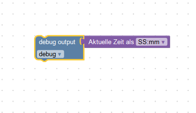

                                Und um zu gucken wann der Sonnenuntergang wäre (Script speichern und einfach starten):

                                      @raspido Dann so: 0d3df367-215e-4728-8b89-41b65ee5d7a6-grafik.png
                                      Impulslänge kannste dann mittels Verzögerung wählen
