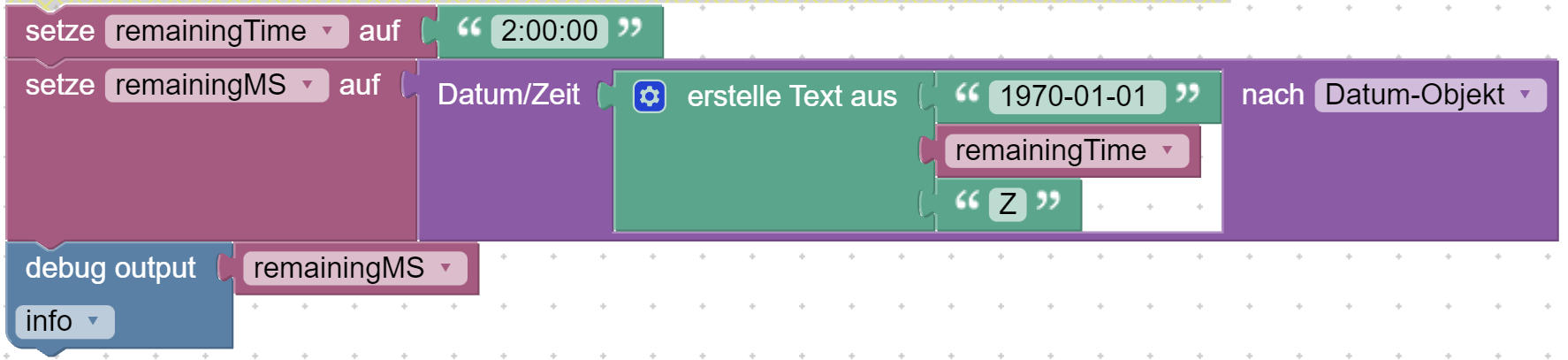

    Hallo Zusammen
    Brauche wieder mal Hilfe bei einen Blockly
    Möchte gerne von einen Datenpunkt der mir eine zeit in HH:MM:SS ausgibt in MS umrechnen und in einen anderen Datenpunkt schreiben.
    So sieht mein aktuelles Blockly aus, funktioniert aber noch nichtt:
    F 1 Antwort Letzte Antwort

      @locito09 zB so
      iobroker läuft unter Docker auf QNAP TS-451+
      SkriptRecovery: https://forum.iobroker.net/post/930558
      L 1 Antwort Letzte Antwort

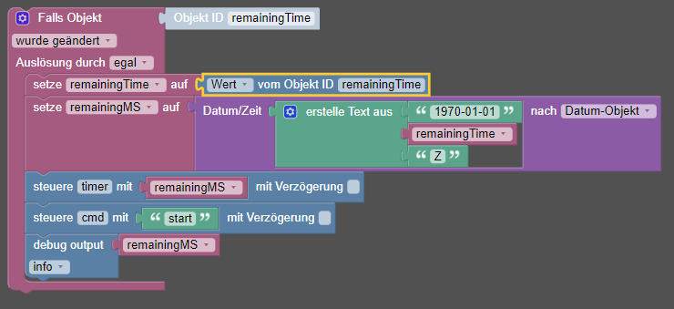

        @fastfoot sagte in Zeit Berechnen in MS:
        Kannst du mir erklären warum 2:00:00 und das Datum 1970-01-01 und Z
        habe dein Blockly angepasst stimmt das soweit?
        • L locito09
          @locito09 sagte: stimmt das soweit?
          Hinter das Datum muss ein Leerzeichen gesetzt werden: "1970-01-01 "
          @locito09 sagte in Zeit Berechnen in MS:
          warum 2:00:00
          Das war ein Beispiel zur Kontrolle.
          Der 01.01.1970 00:00 Uhr UTC ist die Unix-Startzeit (0 ms). Das Z am Ende der Uhrzeit kennzeichnet die Zeit als UTC-Zeit (Zero offset). Ohne das Z am Ende wird die Lokalzeit verwendet.

            Vielen Dank für die Erklärung, ich werde das Blockly testen sobald meine Frau den Wäschetrockner wieder einschaltet
