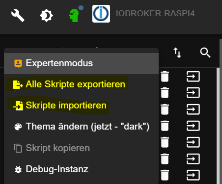

          @fa-bio hab gerade ne pragmatische Lösung gefunden:
          Hatte noch eine "manuelle" Sicherung meiner Scripte von 2020.
          Diese Funktion meine ich:
          Dort habe ich aus der Backup-Zip alle Scripte gelöscht, die ich NICHT wiederherstellen will und anschließend wieder eingespielt. Die gewollten Scripte konnte ich damit wiederherstellen, auch wenn der Stand etwas alt ist.
          Für mich besser als der Weg vom händischen löschen, der auch nicht gewiss funktioniert.
          Mich würde dennoch interessieren, wieso der Backitup die Scripte nicht wiederherstellt, das sollte für die Zukunft unbedingt funktionieren!

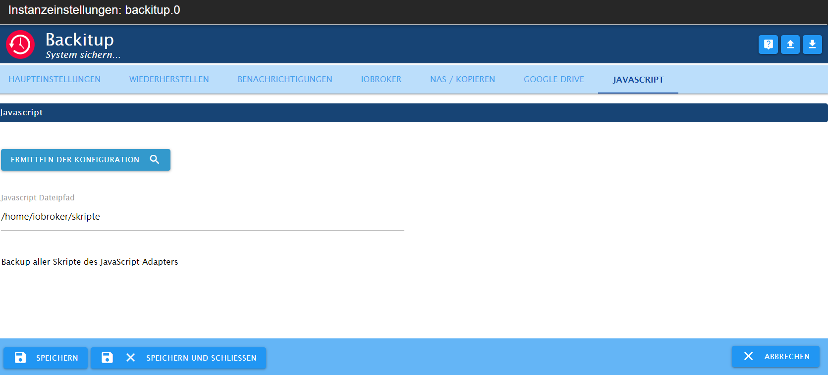

              @loverz sagte in Backitup stellt Java Scripte nicht wieder her:
              @thomas-braun lösche ich damit automatisch auch die "richtigen" Scripte, wenn ich die Spiegeldateien lösche?
              natürlich! Der Spiegel spiegelt in beide Richtungen.
              das ist für viele eher ein Problem, da bei Veränderung der Spiegeldatei, oder des Pfades in javascript auf einmal alles weg ist

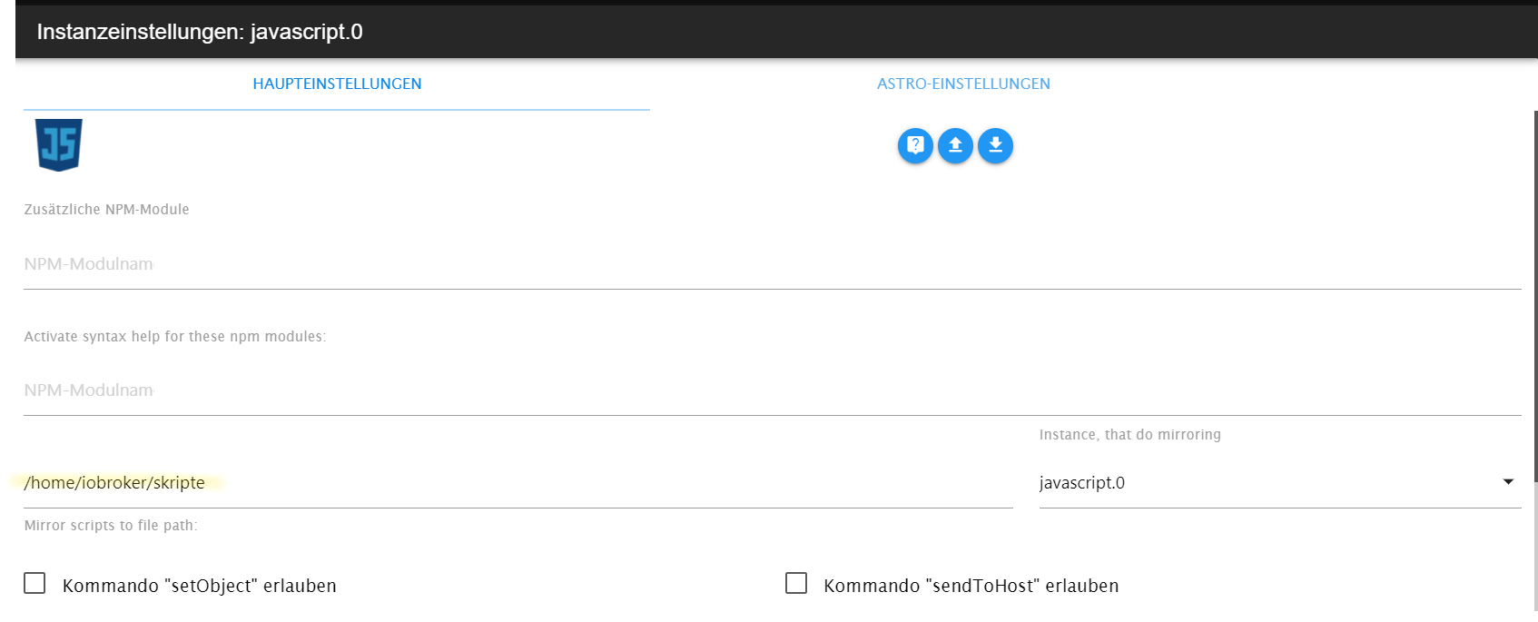

              BTW: Die Spiegeldatei ist in der javascript Instanz korrekt angelegt?

                L Offline
                L Offline
                loverz
                @homoran ja:
                ich nehme an, dass ich die Spiegeldaten löschen muss WÄHREND der JS-Adapter läuft, oder?

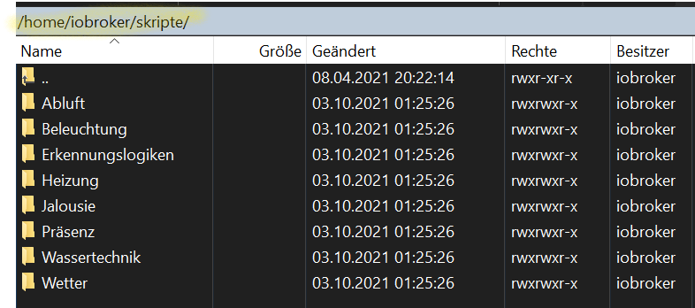

                  @thomas-braun merkwürdig, dein Befehl scheint zu laufen, aber die Ordner und Dateien sind danach noch immer da.
                  pi@ioBroker-RasPi4:/ $ sudo -u iobroker rm -rf /home/iobroker/scripte/*
                  pi@ioBroker-RasPi4:/ $ cd home/
                  pi@ioBroker-RasPi4:/home $ cd iobroker/
                  pi@ioBroker-RasPi4:/home/iobroker $ cd skripte/
                  pi@ioBroker-RasPi4:/home/iobroker/skripte $ ls
                  2020-11-01-scripts  Beleuchtung        Heizung   Präsenz        Wetter
                  Abluft              Erkennungslogiken  Jalousie  Wassertechnik
                  OK dieser Befehl ging:
                  pi@ioBroker-RasPi4:/home/iobroker/skripte $ sudo rm -r *

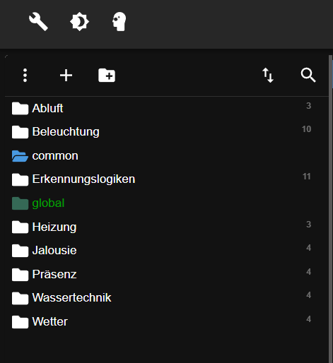

                                #22
                                @loverz
                                Nö, passt.
                                Wobei soweit ich weiß da eigentlich noch die Verzeichnisse common und global dazwischen gehören.
                                Bei mir z.B.:
                                echad@chet:~ $ ls -l /home/iobroker/skripte/
                                insgesamt 8
                                drwxr-xr-x 2 iobroker iobroker 4096 19. Sep 16:21 common
                                drwxr-xr-x 3 iobroker iobroker 4096 30. Apr 20:12 global
                                echad@chet:~ $
                                • L Offline
                                  L Offline

                                  #23
                                  @Thomas-Braun weil du deine Scripte in Common und Global untergeordnet hast.
                                  Da wo ich angefangen habe, gab es diese beiden Standardordner noch nicht.
                                  • L loverz
                                    #24
                                    @loverz
                                    Das heißt die laufen alle global?
                                    L 1 Antwort Letzte Antwort

                                      @thomas-braun Gute Frage, eher außerhalb von beidem:
                                      Wie wirkt sich das aus, ob etwas global läuft oder nicht?

                                        #26
                                        das glaube ich nicht!
                                        global gab es immer, bei common bin ich mir nicht so sicher
                                        globale Skripte werden vor jedem anderen Skript gestartet.
                                        Deswegen ist das jetzt nur noch für echte Experten sichtbar

                                          @homoran Das kann sein, dass auch nur common "neu" ist.
                                          Ist es nicht gut, wie ich meine Scripte angeordnet habe?
                                          Sollte ich alle in Common verschieben?
