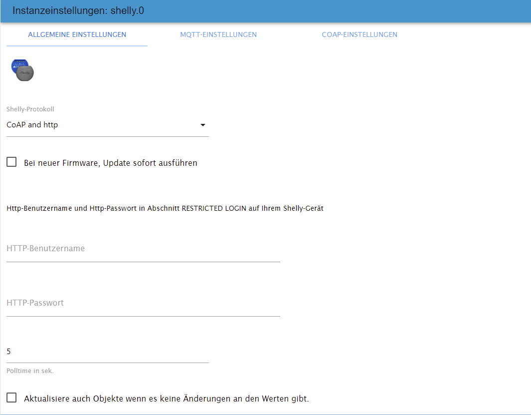

    Hey Leute, vielleicht habt ihr nen Tipp. Ich finde meinen Shellys mit dem Shelly Adapter nicht mehr. Was hab ich gemacht, hab ne neue Fritzbox bekommen, die eingerichtet und mit 2 weiteren neuen Fritz Repeater ein neuen Wlan Mesh aufgemacht. Habe damit meinen ganzen Smarthome Bereich mit dem neuen Wlan und neuen Kennwort eingerichtet. Das war schon echt Stress pur, glaubt man gar nicht was da so alles sich im Wlan bereits tummelt. Na jedenfalls, in der Android App finde ich die Shellys, kann sie hinzufügen und ändern, ebenso in der Weboberfläche. Lediglich in dem Adapter werden sie einfach nicht mehr gefunden. Hab jetzt alle Shellys aus der Android App geworfen, einen komplett neu eingerichtet und in der Weboberfläche neue Logindaten angelegt. Diese neuen Logindaten hab ich auch in dem Adapter hinterlegt, aber er findet diesen Shelly einfach nicht. Bin grad etwas am verzweifeln. Vielleicht hat einer nen Tipp?? DANKE!

        @da_woody Also die Shellys haben alle die aktuellste FW drauf. Handelt sich im ShellyPM1 , Shelly 2 oder Shelly2.5. Hab alle rausgeworfen, weil ich dachte, die legen sie neu an, aber im Prinzip ist es wohl egal, weil die ja nur in der App verbunden sind und jetzt da wieder raus sind, dachte damit bekommt man einen Reset der Shellys hin. Also hab jetzt hier den ersten wieder drin in der App. Ein Shelly 2 mit der FW 20210909-144243/v1.11.4-DNSfix-ge6b2f6d.
        Die Login Daten, weil ich dachte, im Adapter soll man doch Logindaten angeben, also müssen ja in den Shellys vorher auch welche eingerichtet sein oder ist das falsch?
        Unter: CoIoT peer: ist einegestellt: mcast
        Keine Ahnung wofür das ist? Sollte da unicast stehen?
        Restart required when CoIoT peer is changed!
        Danke für deine Hilfe und Geduld ;)

          Hab jetzt mal die Logindaten rausgenommen, aber findet der Adapter auch nicht.

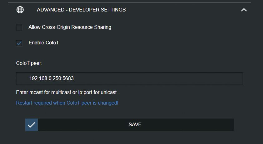

            wie ich das sehe, kommst du mit der IP auf deinen shelly.
            da gehört die IP deines ioBrokers rein, dann save. der port wird automatisch eingetragen.
            adapter neu starten, dann sollte der shelly gefunden werden

              So hab ich eingetragen, leider keine Änderung. Hm ...

                @smarti2015 adapter 4.0.8? shelly einen normalen device reboot gemacht?

                  Ich werd nicht wieder 😁 😬 😀 er ist nach dem Reboot tatsächlich jetzt im Adapter sichtbar. Ich danke dir !!!!!!!!! Aber komisch hatte früher nie Probleme mit dem Adapter und immerm wenn ich mal einen neuen Shelly eingebunden habe, war der sofort da, ohne das ich dort noch die IP vom iobroker eingeben musste. Egal es geht und du hast mein WE gerettet

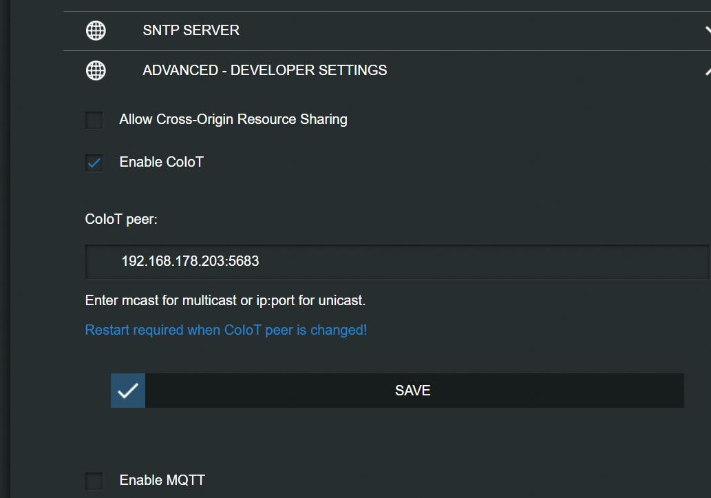

                          Die Umstellung auf unicast hat auch mein Problem gelöst, danke!
                          Aber was ich nicht verstehe, warum es bei multicast den Effekt gibt, dass die Shellys gar nicht mehr aktualisiert werden bzw. gesteuert werden können. So wie ich es verstehe reduziert die Umstellung von multicast zu unicast den Netzwerktraffic, was sinnvoll ist. Aber die Kommunikation sollte bei multicast ja zu allen/mehreren Servern funktionieren (also auch dem einen ioBroker Server), während ich bei unicast den Traffic reduziere auf einen einzigen Server (dessen IP ich angebe).

                            @rennigel wie, warum genau kann ich dir auch nicht sagen.
                            denk mal, da gehts darum, das direkt kommuniziert wird und nicht einfach ins netzwerk gebrüllt wird.
                            wird sich dadurch auch auf die reaktionszeit auswirken. wie bei batterie betriebenen, wo man ja auch die IP im shelly eingeben soll um energie zu sparen, weil nicht jedes mal die IP vom DHCP abgefragt werden muss.

                              @da_woody Die Sinnhaftigkeit der Einstellung ist schon völlig klar. Direkte, zielgerichtete Kommunikation anstatt broadcast, geringerer Energieverbrauch vor allem bei batteriebetrieben Geräten, Reduzierung unnötigen Netzverkehrs, alles logisch.
                              Dennoch, wenn in einem LAN mit vielleicht 30 oder 40 Clients (also verhältnismäßig wenig) die Kommunikation über mcast derart instabil ist, dass die Aktoren nicht mehr ansprechbar sind und sich über Tage nicht mehr aktualisieren, dann frage ich mich, warum es vorher (also vor der Einführung von unicast bei Shelly) mit mcast funktioniert hat.
                              Aber egal, wir werden die Frage hier wahrscheinlich nicht beanworten und haben ja ein funktionierende Lösung für Shelly/ioBroker.
                              Ich wunderte mich nur, warum einige Blockly-Skripte zwar noch meine Hue-Lampen steuerten, aber nicht mehr die Shellys. Jetzt habe ich alle Shellys aktualisiert wie beschrieben und es funktioniert wieder.
