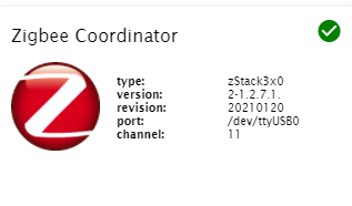

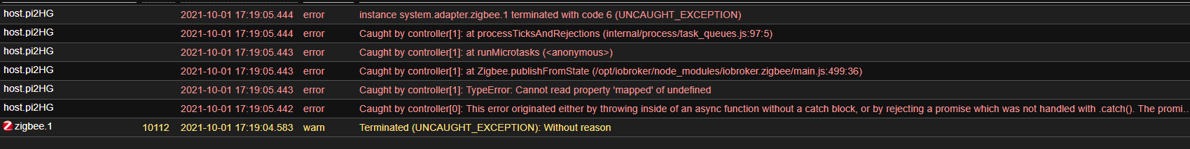

    Seit heute vormittag (nach vergeblichen Anlernen eines Sonoff Mini) verliert mein Adapter ständig die Verbindung. Nach Neustart bleibt er 1-2 min grün.
    Hier die Fehlermeldung:
    Stick 2652 an USB 2.0 mit Version 1.6.3 auf einem Slave mit Debian Buster
    Reboot, Downgrade auf 1.6 , Wechsel des USB-Portes oder Umbennung des Com-Pfades blieben erfolglos.
    Wo kann ich noch ansetzen?

            Bitte poste das vollständige Log eines Zigbee Startvorgangs als Textdatei - nicht als Screenshot. Dann kann versucht werden heraus zu bekommen was da passiert.
            A.
            Thomas BraunT efxzE 2 Antworten Letzte Antwort
