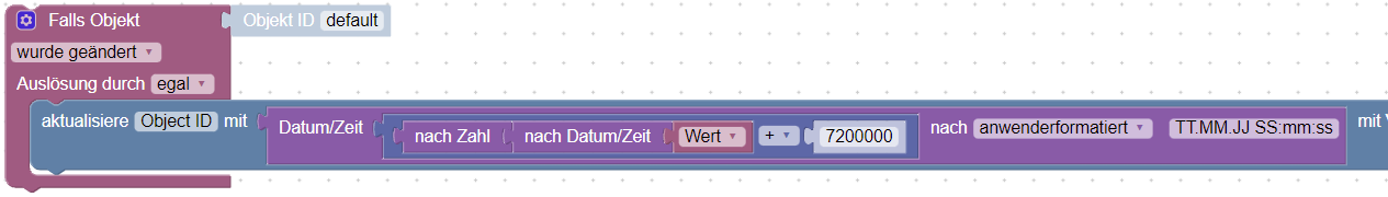

    ich bekomme einen Zeitstempel in folgendem Format von einem Server
    in der Vis hätte ich aber diesen Wert gerne plus 2 Stunden Wie kann man das umrechnen?

      @massenbach sagte: Wert gerne plus 2 Stunden Wie kann man das umrechnen?
      Weshalb plus 2 Stunden?
      on('idXYZ', function(dp) {
          let date = new Date(dp.state.val).getTime() + 7200000; // in ms
      massenbachM 1 Antwort Letzte Antwort

        @paul53 weil der übermittelte Zeitstempel aus einer anderen Zeitzone stammt und ich auf der Visu gerne unsere Zeit sehen würde ohne immer erst im Kopf umrechnen zu müssen (was ich durchaus könnte ;-) ) Danke erst mal für das Skript.... geht das auch mit blockly? Da stehe ich bei Java etwas auf dem Schlauch wie ich jetzt was einsetzen muss.

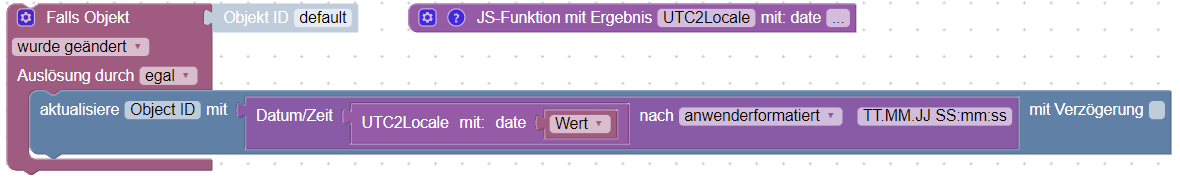

          @massenbach sagte: Zeitstempel aus einer anderen Zeitzone stammt
          Andere Zeitzone oder UTC? Falls UTC, unterscheidet sich die Differenz bei Winter- und Sommerzeit.

              @massenbach sagte: es handelt sich um UTC.
              Dann verwende eine JS-Funktion UTC2Locale(date) mit Ergebnis:
              return new Date(date).getTime() - new Date().getTimezoneOffset() * 60000;
              oder
              return new Date(date + 'Z').getTime();

                @paul53 sagte in Zeitstempel konvertieren:
                👍 Vielen Dank
