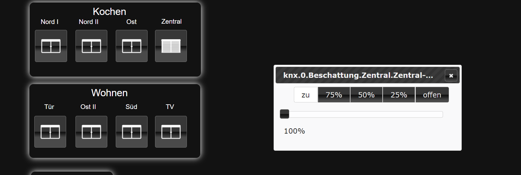

    wenn meine Rollos automatisch (per Zeitschaltuhr) oder Manuell über Taster fahren, wird der Status im shutter Widget nicht aktualisiert.
    Weiß jemand wonach ich suchen muss?
    Flags im KNX, Instanzen Berechtigungen, oder brauch ich dafür ein script?

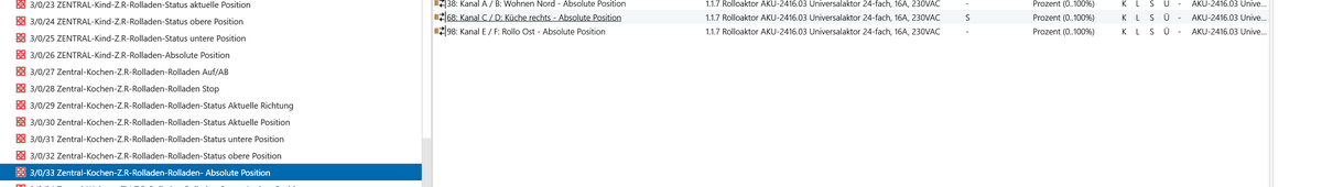

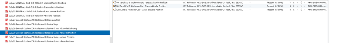

        Der KNX Adapter ist aktuell 1.0.45, an dem wird es vermutlich nicht liegen.
        Alle Rollos verfahren, nur der Status wird nicht mit geändert.
        Wenn ich Kochen Zentral schließe, wird nur der Status von Zentral angezeigt bzw. geändert.
        Es sollten aber auch Nord I, Nord II und Ost den Status auf 100& also Rollo zu anzeigen.
        Ich hab schon alles mögliche mit Flags in der ETS 5.7.5 experimentiert, aber ich komme auf keinen grünen Zweig...
        Was sind die RAW-Werte der Datenpunkte?
        Das?
        Mfg
        Tom

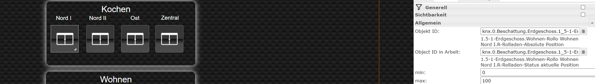

          @steinmetz_4 Die ETS sollte nicht das Problem sein.
          Was ist denn der Unterschied zwischen Absolute Position oder Aktuelle Position?
          Zentral ist doch nur ein Datenpunkt. Wie sehen denn die Datenpunkte für die Himmelsrichtungen aus?
          RAW-Werte -> einfach auf den Stift ganz rechts beim Datenpunkt klicken.

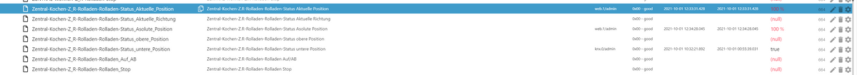

            Steinmetz_4
            @lessthanmore
            Da hab ich wohl einen Fehler in der Bezeichnung der Gruppenadressen.
            Absolute Poisition ist kein Status, sondern ein Befehl.
            Die Aktuelle Position sollte den Stand des Rollos in % anzeigen, auf den Tastern und in der Visu. Genau da liegt der Hund Begraben...
            Datenpunkte für Kochen Sind :

            • S Steinmetz_4
              @lessthanmore
               "_id": "knx.0.Beschattung.Zentral.Zentral-Kochen-Z_R-Rolladen-Rolladen-Status_Aktuelle_Position",
               "type": "state",
               "common": {
                 "name": "Zentral-Kochen-Z.R-Rolladen-Rolladen-Status Aktuelle Position",
                 "type": "number",
                 "role": "",
                 "unit": "%",

                  • S Steinmetz_4
                    @lessthanmore
                     "type": "state",
                     "common": {
                       "type": "number",
                       "role": "",
                       "unit": "%",
                       "max": 100,
                       "min": 0
                     "native": {
                       "dpt": "DPT5.001",
                       "address": "3/0/30",
                       "addressRefId": "P-024E-0_GA-450",
                       "statusGARefId": "",
                       "actGARefId": "",
                       "update": "",
                       "objRef": "MD-2_M-9_MI-1_O-2-40_R-9",
                       "devName": "M-0083_A-00C0-41-AD85",
                       "devInst": "P-024E-0_DI-4",
                       "objectSize": ""
                     "from": "system.adapter.knx.0",
                     "user": "system.user.admin",
                     "ts": 1633077212117,
                     "acl": {
                       "object": 1636,
                       "state": 1636,
                       "owner": "system.user.admin",
                     "_id": "knx.0.Beschattung.Zentral.Zentral-Kochen-Z_R-Rolladen-Rolladen-Status_Aktuelle_Richtung",
                     "type": "state",
                     "common": {
                       "name": "Zentral-Kochen-Z.R-Rolladen-Rolladen-Status Aktuelle Richtung",
                       "type": "boolean",
                       "role": "",
                       "max": true,
                       "min": false
                     "native": {
                       "dpt": "DPT1.008",
                       "address": "3/0/29",
                       "addressRefId": "P-024E-0_GA-449",
                       "actGARefId": "",
                       "update": "",
                       "objRef": "MD-2_M-12_MI-1_O-2-35_R-13",
                       "objectSize": ""
                     "ts": 1633077212098,
                     "acl": {
                       "object": 1636,
                       "state": 1636,
                     "_id": "knx.0.Beschattung.Zentral.Zentral-Kochen-Z_R-Rolladen-Rolladen-Status_Asolute_Position",
                     "type": "state",
                     "common": {
                       "name": "Zentral-Kochen-Z.R-Rolladen-Rolladen-Status Asolute Position",
                       "type": "number",
                       "role": "",
                       "unit": "%",
                       "max": 100,
                       "min": 0,
                       "read": true
                     "native": {
                       "dpt": "DPT5.001",
                       "address": "3/0/33",
                       "addressRefId": "P-024E-0_GA-453",
                       "actGARefId": "",
                       "update": true,
                       "objRef": "MD-2_M-12_MI-1_O-2-38_R-7",
                       "objectSize": ""
                     "ts": 1633077212137,
                     "acl": {
                       "object": 1636,
                       "state": 1636,
                     "_id": "knx.0.Beschattung.Zentral.Zentral-Kochen-Z_R-Rolladen-Rolladen-Status_obere_Position",
                     "type": "state",
                     "common": {
                       "name": "Zentral-Kochen-Z.R-Rolladen-Rolladen-Status obere Position",
                       "type": "boolean",
                       "role": "",
                       "max": true,
                       "min": false
                     "native": {
                       "dpt": "DPT1.011",
                       "address": "3/0/32",
                       "addressRefId": "P-024E-0_GA-452",
                       "actGARefId": "",
                       "update": "",
                       "objRef": "MD-2_M-12_MI-1_O-2-45_R-14",
                       "objectSize": ""
                     "ts": 1633077212078,
                     "acl": {
                       "object": 1636,
                       "state": 1636,
                     "_id": "knx.0.Beschattung.Zentral.Zentral-Kochen-Z_R-Rolladen-Rolladen-Status_untere_Position",
                     "type": "state",
                     "common": {
                       "name": "Zentral-Kochen-Z.R-Rolladen-Rolladen-Status untere Position",
                       "type": "boolean",
                       "role": "",
                       "max": true,
                       "min": false
                     "native": {
                       "dpt": "DPT1.011",
                       "address": "3/0/31",
                       "addressRefId": "P-024E-0_GA-451",
                       "actGARefId": "",
                       "update": "",
                       "objRef": "MD-2_M-12_MI-1_O-2-46_R-15",
                       "objectSize": ""
                     "ts": 1633077212152,
                     "acl": {
                       "object": 1636,
                       "state": 1636,
                     "_id": "knx.0.Beschattung.Zentral.Zentral-Kochen-Z_R-Rolladen-Rolladen_Auf_AB",
                     "type": "state",
                     "common": {
                       "name": "Zentral-Kochen-Z.R-Rolladen-Rolladen Auf/AB",
                       "type": "boolean",
                       "role": "",
                       "max": true,
                       "min": false
                     "native": {
                       "dpt": "DPT1.008",
                       "address": "3/0/27",
                       "addressRefId": "P-024E-0_GA-447",
                       "actGARefId": "",
                       "update": "",
                       "objRef": "MD-2_M-12_MI-1_O-2-31_R-3",
                       "objectSize": ""
                     "ts": 1633077211939,
                     "acl": {
                       "object": 1636,
                       "state": 1636,
                     "_id": "knx.0.Beschattung.Zentral.Zentral-Kochen-Z_R-Rolladen-Rolladen_Stop",
                     "type": "state",
                     "common": {
                       "name": "Zentral-Kochen-Z.R-Rolladen-Rolladen Stop",
                       "type": "boolean",
                       "role": "",
                       "max": true,
                       "min": false
                     "native": {
                       "dpt": "DPT1.017",
                       "address": "3/0/28",
                       "addressRefId": "P-024E-0_GA-448",
                       "actGARefId": "",
                       "update": "",
                       "objRef": "MD-2_M-12_MI-1_O-2-32_R-2",
                       "objectSize": ""
                     "ts": 1633077211911,
                     "acl": {
                       "object": 1636,
                       "state": 1636,

                    @steinmetz_4 Also Absolute Position ist das Anfahren einer Position und Aktuelle Position sollte die Rückmeldeadresse sein?
                    Liegen denn in der GA in der ETS überhaupt die Kommunikationsobjekte der Rollos?
                    Dein Aktor muss ja die Position auch rückmelden und die sollte in diese GA.
                    Werden denn die Werte für die einzelnen Rollos korrekt gesetzt bzw. rückgemeldet?
                    Gemäß der RAW-Werte ist da gar nichts hinterlegt.
                    Da sind keine Rollen definiert (State, value), keine Eigenschaften wie read und write.

                      Die Ga´s sollten passen. Es fährt und Meldet ja auch alles.
                      Der Staus der Rollos in der Visu ändert sich jedoch nur, wenn ich auch über die Visu mit den Shutter-Tasten verfahre.
                      Wenn z. B. die Rollos mit der Zeitschaltuhr der MDT GBZ, oder an einem Taster per Hand auf oder zu gefahren wird, dann zeitgt die Visu dies nicht an.
                      Der Wert in % des Status aktuelle Position sollte doch von der Visu übernommen werden?
                      Wenn nun über "Zentral alle" z. B. mit der Zeitschaltuhr abends die Rollos zu fahren, solle die Visu mir anzeigen, dass alle Rollos zu sind und am Morgen dann eben offen.
                      Die Rückmeldung sollte doch über: Objekt ID in Arbeit = GA für aktuelle Position (wert)% erfolgen, oder bin ich da falsch?
                      Die Objekt ID: = Ga für absolute Position zur Steuerung in (wert)%

                          @steinmetz_4 Wenn alles läuft würde ich da erstmal nichts umstellen.
                          Ich kenne mich mit VIS nicht aus, aber für mich sieht das so aus als brauchst du zwei unterschiedliche Dinge.
                          Zum Steuern die absolute Position und zum Anzeigen die aktuelle.
                            Steinmetz_4
                            So hab ich das gemacht. Nur wie gesagt: Visu frisst den Status Nicht...
