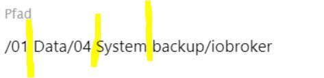

    ich benötige mal eine Hilfestellung bezüglich Einrichtung des Adapters Backitup. Ich würde gern die Backups auf mein Synology NAS ablegen bekomme es aber nicht hin.
    Mein NAS hat den Hostnamen HAL-9000 und der Pfad wo ich die Backups haben möchte ist /01 Data/04 System backup/iobroker

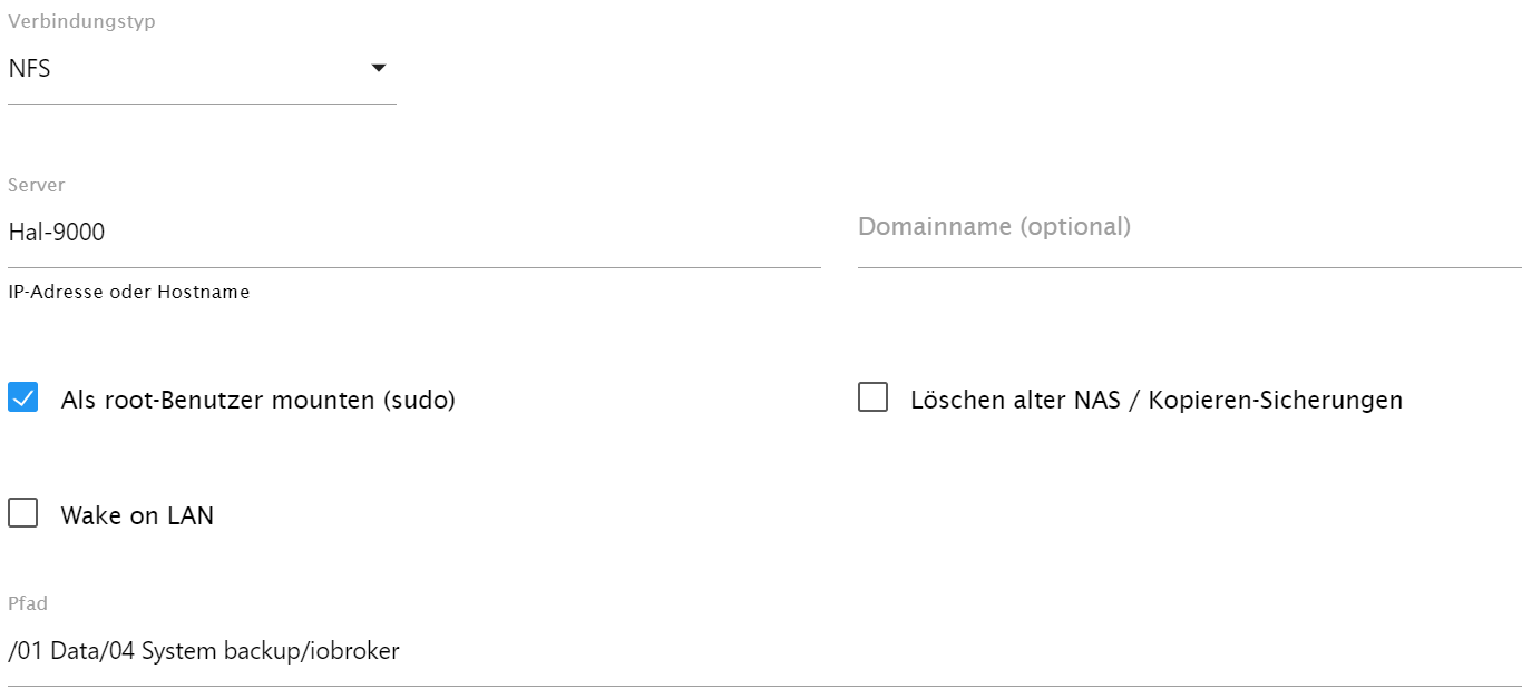

    Ich habe NFS versucht:
    und erhalte beim Ausführen des Backups folgende Fehlermeldung:
    Started iobroker ...
    [DEBUG] [mount] - nfs-mount command: "sudo mount Hal-9000:/01 Data/04 System backup/iobroker /opt/iobroker/backups"
    [ERROR] [mount] - [undefined mount: bad usage
    Try 'mount --help' for more information.
    [ERROR] [mount] - [IGNORED] Error: Command failed: sudo mount Hal-9000:/01 Data/04 System backup/iobroker /opt/iobroker/backups
    mount: bad usage

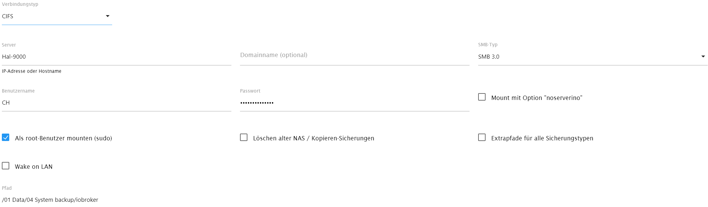

    Ich habe CIFS versucht:
    und erhalte die folgende Fehlermeldung.
    [DEBUG] [mount] - noserverino option: false
    [DEBUG] [mount] - cifs-mount command: "sudo mount -t cifs -o username=CH,password=****,rw,file_mode=0777,dir_mode=0777,vers=3.0 //Hal-9000/01 Data/04 System backup/iobroker /opt/iobroker/backups"
    [DEBUG] [mount] - first mount attempt with smb option failed. try next mount attempt without smb option ...
    [DEBUG] [mount] - cifs-mount command: "sudo mount -t cifs -o username=CH,password=****,rw,file_mode=0777,dir_mode=0777 //Hal-9000/01 Data/04 System backup/iobroker /opt/iobroker/backups"
    [ERROR] [mount] - [undefined Error: Command failed: sudo mount -t cifs -o username=CH,password='Fg1dE$dFaLg_sy',rw,file_mode=0777,dir_mode=0777 //Hal-9000/01 Data/04 System backup/iobroker /opt/iobroker/backups
    mount: bad usage
    [ERROR] [mount] - [IGNORED] Error: Command failed: sudo mount -t cifs -o username=CH,password='Fg1dE$dFaLg_sy',rw,file_mode=0777,dir_mode=0777 //Hal-9000/01 Data/04 System backup/iobroker /opt/iobroker/backups
    mount: bad usage

      @cherberg Hast du auf der Synology den freigegebenen Ordner mit NFS-Freigabe versehen? Dort die IP des iobroker eingeben. Ich würde auch anstelle des Namens die IP der Synology im Backup-Adapter eintragen.
      Gruß Chrunchy
      C 1 Antwort Letzte Antwort

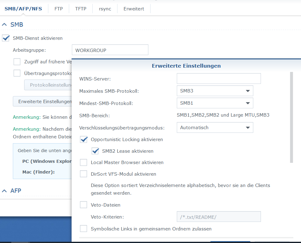

        @cherberg sagte in Hilfe: Backitup Backups auf Synology NAS:
        Das stimmt etwas nicht bei der Synology , wie hast du SMB 3.0 eingestellt.
        hier mein :
          Es kann auch passieren das der Pfad mit den Leerzeichen nicht angenommen wird .
          • GlasfaserG Glasfaser
            @glasfaser @cherberg
            Leezeichen in Pfaden sind zu vermeiden.
            Der mount-Befehl interpretiert die losgelösten Bestandteile als Option und kann damit natürlich nichts anfangen.
                hier mein :
                C Offline
                C Offline
                cherberg
                @glasfaser
                sieht bei mir genau so aus. SMB3 ist doch auch bei Dir als maximales Protokoll eingestellt.
                      [DEBUG] [mount] - cifs-mount command: "sudo mount -t cifs -o username=CH,password=****,rw,file_mode=0777,dir_mode=0777 //192.168.178.102/01\Data/04\System\backup/iobroker /opt/iobroker/backups"
                      [ERROR] [mount] - [undefined Error: Command failed: sudo mount -t cifs -o username=CH,password='Fg1dE$dFaLg_sy',rw,file_mode=0777,dir_mode=0777 //192.168.178.102/01\Data/04\System\backup/iobroker /opt/iobroker/backups
                      mount error(2): No such file or directory
                      Refer to the mount.cifs(8) manual page (e.g. man mount.cifs)
                      [ERROR] [mount] - [IGNORED] Error: Command failed: sudo mount -t cifs -o username=CH,password='Fg1dE$dFaLg_sy',rw,file_mode=0777,dir_mode=0777 //192.168.178.102/01\Data/04\System\backup/iobroker /opt/iobroker/backups
                      mit NFS
                      [DEBUG] [mount] - nfs-mount command: "sudo mount 192.168.178.102:/01\Data/04\System\backup/iobroker /opt/iobroker/backups"
                      [ERROR] [mount] - [undefined mount.nfs: access denied by server while mounting 192.168.178.102:/01Data/04Systembackup/iobroker
                      [ERROR] [mount] - [IGNORED] Error: Command failed: sudo mount 192.168.178.102:/01\Data/04\System\backup/iobroker /opt/iobroker/backups
                      Kann mir vielleicht jemand einen Screenshot schicken von der Konfiguration im iobroker und Synology?

                        mit CIFS
                        [DEBUG] [mount] - cifs-mount command: "sudo mount -t cifs -o username=CH,password=****,rw,file_mode=0777,dir_mode=0777,vers=1.0 //192.168.178.102/01\Data/04\System\backup/iobroker /opt/iobroker/backups"
                              //Hal-9000/01\Data/04\System\backup/iobroker
                              Das hat leider auch nicht funktioniert:
                              Zeige mal wie das eigenlich aussieht mit :
                              showmount -e 192.168.178.102
                              eventuell muß noch ein volume1/ davor...

                                C Offline
                                C Offline
                                cherberg
                                @glasfaser said in Hilfe: Backitup Backups auf Synology NAS:
                                da wird mir dieses hier angezeigt
                                pi@raspberrypi:~ $ showmount -e 192.168.178.102
                                Export list for 192.168.178.102:
                                /volume1/01 Data *

                                    Versuch mit NFS:
                                    [DEBUG] [mount] - nfs-mount command: "sudo mount 192.168.178.102:/volume1/01\Data/04\System\backup/iobroker /opt/iobroker/backups"
                                    [ERROR] [mount] - [undefined mount.nfs: access denied by server while mounting 192.168.178.102:/volume1/01Data/04Systembackup/iobroker
                                    [ERROR] [mount] - [IGNORED] Error: Command failed: sudo mount 192.168.178.102:/volume1/01\Data/04\System\backup/iobroker /opt/iobroker/backups
                                    Versuch mit CIFS:
                                    [DEBUG] [mount] - cifs-mount command: "sudo mount -t cifs -o username=CH,password=****,rw,file_mode=0777,dir_mode=0777,vers=2.0 //192.168.178.102/volume1/01\Data/04\System\backup/iobroker /opt/iobroker/backups"
                                    [DEBUG] [mount] - cifs-mount command: "sudo mount -t cifs -o username=CH,password=****,rw,file_mode=0777,dir_mode=0777 //192.168.178.102/volume1/01\Data/04\System\backup/iobroker /opt/iobroker/backups"
                                    [ERROR] [mount] - [undefined Error: Command failed: sudo mount -t cifs -o username=CH,password='Fg1dE$dFaLg_sy',rw,file_mode=0777,dir_mode=0777 //192.168.178.102/volume1/01\Data/04\System\backup/iobroker /opt/iobroker/backups
                                      Es wird immer der Pfad zusammengebaut ( die Leerzeichen werden nicht übernommen)
                                      und wie schon @Thomas-Braun sagt , solltest du es ändern .
