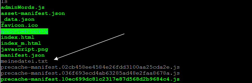

            @oliverio sagte in Aus javascript in Textdatei schreiben:
            writeFile('javascript.admin', '/meinedatei.txt', "testx test", function (error) {
            funktioniert (ohne slash vor datei):
            writeFile('javascript.admin', 'meinedatei.txt', "testx test", function (error) {
                console.log('file written');

              BobbyB Offline
              BobbyB Offline
              Bobby
              @liv-in-sky Das hat funktioniert!
              Ich danke dir/euch für die Hilfe :)
