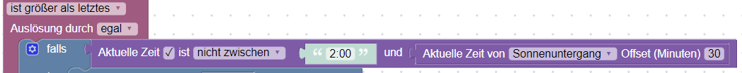

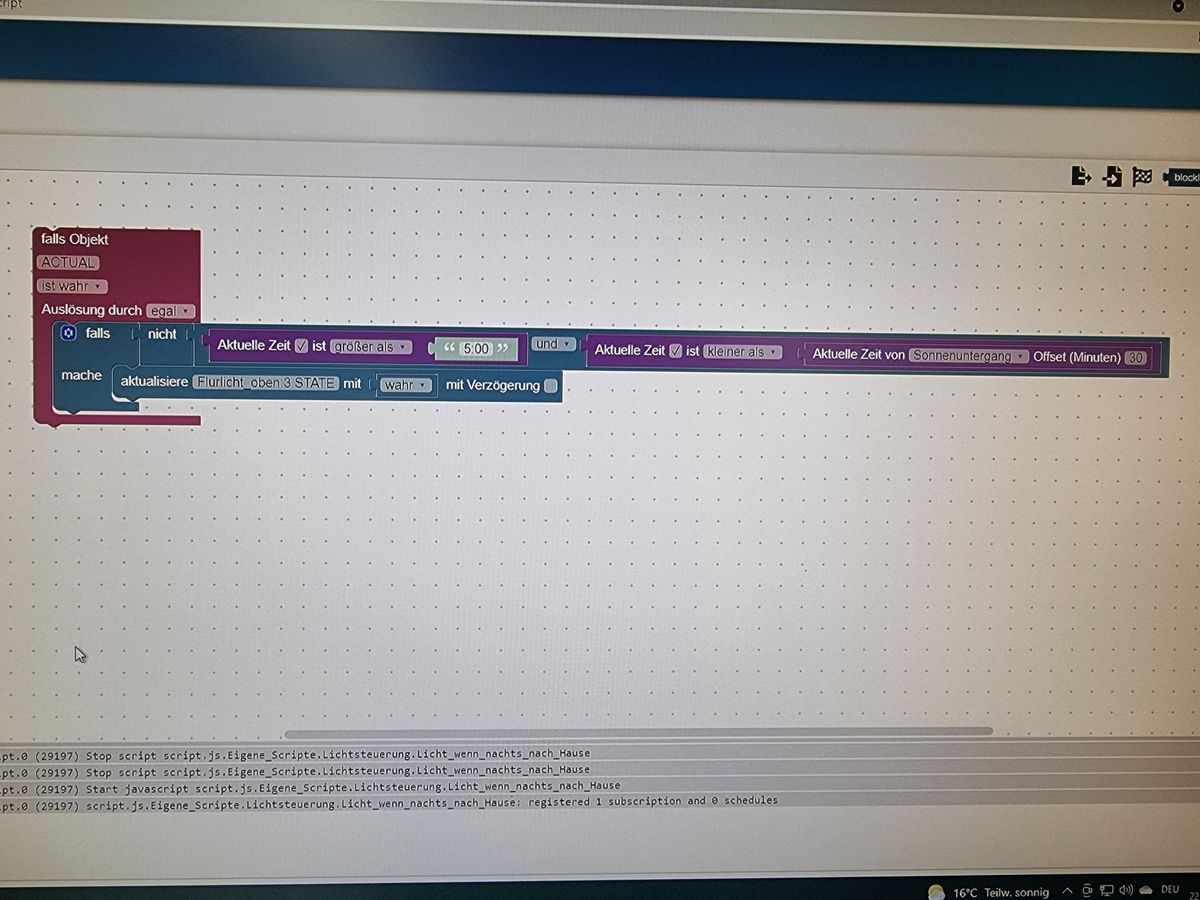

    wollte mal fragen ob das so klappen müsste.
    Ist im Moment schwer zu testen ^^.
    Das Licht soll eingeschaltet werden falls der Trigger zwischen "30min nach Sonnenuntergang" und 2 Uhr nachts ausgelöst wird.
    Hab es mit einem nicht gemacht, weil ich meine mal gelesen zu haben, dass man besser nicht über 2 Tage prüfen soll.

      @david-g sagte: der Trigger
      Was ist der Trigger?
      @david-g sagte in Aktion nur in Zeitraum:
      Das trifft zu, wenn eine Astrozeit verwendet wird, geht aber einfacher.
        David G.D Online
        David G.D Online
        David G.
        Ein Sensor im Türschloss der beim aufschließen von false auf true wechselt.
