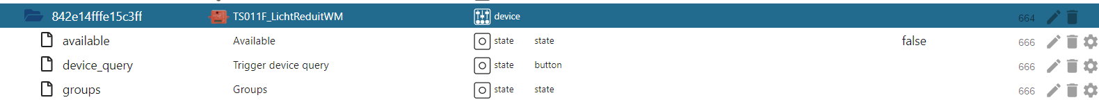

                    Danke für die Tipps ich werde es wohl einfach mal mit der Hue Versuchen. Hatte Testweise das ganze mit diesem Device versucht:
                    Ist ein Tuya Socket wo ne E27 Birne drauf geschraubt ist. Aber da bockt der available Status total rum. Selbst wenn ich den Relais via Zigbee via iobroker anschalte und wieder ausschalte ändert sich der Status nicht mehr auf "true".

                      @flo-0 Klassisches Tuya Problem. Die melden sich grundsätzlich nicht selber.
                      Was du versuchen kannst ist den device_query zu triggern.. danach sollte der available auf true gehen wenn die Steckdose antwortet
