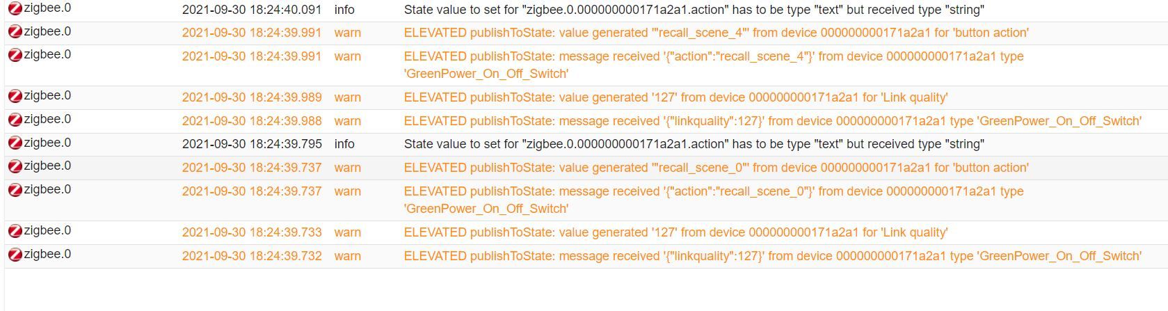

    Hallo Leute,
    hat schonmal jemand dieses Modul von LED-Trading erfolgreich eingebunden?
    Laut Support ist es kompatibel zu Conbee2 und Phoscon.
    Ich habe es hier zuhause mit dem ConBee2 und ZigBee-Adapter eingebunden. Aber die Objektdaten sind schon merkwürdig.
    Ausserdem hat der ZigBee-Adapter das Modul als "GreenPower_On_Off_Switch" Identifiziert.

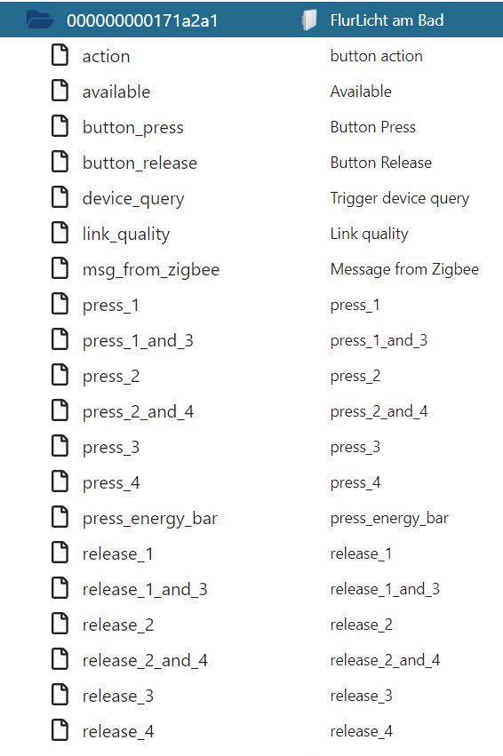

    Die Objektdaten sehen wie folgt aus:
    Ausserdem, wenn ich einen der Kontakte schließe und auch öffne, ändert sich jedesmal der Wert von action. Bekomme also insgesamt 8 Werte bei action (recal_scene_0 bis recal_scene_7)
    Bei button_press und button_release kamen bisher nie Werte.
    Ausserdem bekomme ich keine Batteriedaten.
    Kann das jemand bestätigen oder ist beim pairen nur irgendwas schiefgelaufen

        @torsten_mg
        • Das Gerät unterstützt keine Batterieanzeige
        • warum der button press und button release keine Ausgabe zeigen wäre zu prüfen. Dazu 171a2a1 in den State zigbee.0.info.debugmessages eintragen, die entsprechenden Knöpfe / Kontakte ausprobieren und sich die WARN nachrichten mit "ELEVATED" im Log anschauen. Wenn ich mir die Implementation im Herdsman-converters anschaue sollten die beiden States eigentlich nicht erzeugt werden.
        Ein nachträgliches einbinden von States ist möglich, aber nur bedingt sinnvoll - besser ist es die von zigbee2mqtt.io über "exposes" vorhandenen States zu nutzen.
        Sollte das Gerät eine Batterieanzeige unterstützen dann wäre die Implementierung / Erkennung nicht korrekt und müsste im Zigbee-Herdsman-Converters Projekt gefixed werden.

              Das wurde mir nach dem betätigen des Schalters angezeigt
              Ich benutze nur einen der 4 Kontakte

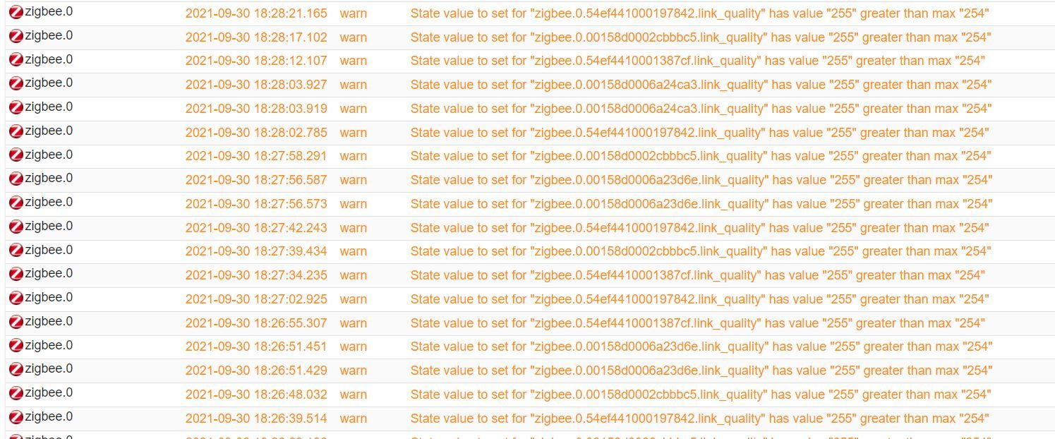

              Ausserdem kommen auch diese Warnmeldungen rein

                @torsten_mg
                • Logs bitte immer als Text posten, nicht als Screenshot. Dann kann man die besser lesen
                • Du nutzt offensichtlich eine ältere Version des Zigbee Adapters. Ab 1.6.1 sollte die Warnung mit der Link Quality weg sein.
                • Die Meldungen die du gepostet hast zeigen das der Adapter den action state aktualisiert wenn du die Knöpfe drückst. Es taucht keinerlei Meldung zum Thema Batterie auf.

                  Torsten_MG
                  @asgothian
                  ich habe die Version 1.5.6
                  Da ich nur die Stable-Versionen Installiere
