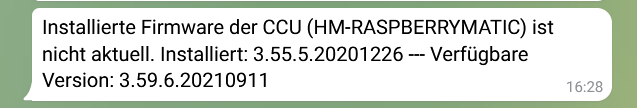

    Dies funktioniert nicht mehr.
    Ist wird nur noch angezeigt "undifined".
    Habt ihr dies auch?

        Super, Danke für den Link.
        Offensichtlich hat sich der request Link für raspberrymatic geändert.
        Jetzt läuft es wieder.
