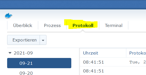

                      @dan11hh sagte in Bester Weg für den Umzug? Aber wohin?:
                      2.0.4beta (?)
                      Ohmmmm das ist sehr alt , der ist schon bei 5.1......
                      https://hub.docker.com/r/buanet/iobroker/
                      ... aber bist du sicher , schau mal im iobroker Docker Protokoll , da wir es angezeigt .

                        dan11hh
                        @glasfaser (sorry musste vorhin schnell weg). Ja, genau daher habe ich die Versionsnummer. Also 2.0.4beta.
