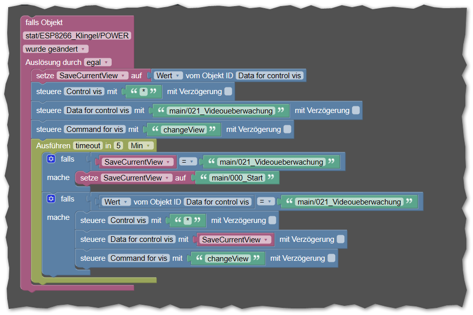

            @speedy hier mein Blockly
            Wenn es klingelt wird die VIS auf die View "main/021_Videoueberwachung" umgeschaltet,
            nach 5 Minuten wieder auf die Ansicht zuvor.
            War vorher schon die Videoüberwachung zu sehen nimmt er die Startseite

            Die Lück im System ist, das wenn jemand 2x innerhalb der 5 Minuten klingelt, dann ist die letzte View die Videoüberwachung, deshalb dann die Startseite. Den Timeout-Teil habe ich aber sowieso deaktiviert da ein anderes Skript im Hintergrund läuft was sowieso nach 5 Minuten wieder auf die Startseite wechseln lässt
