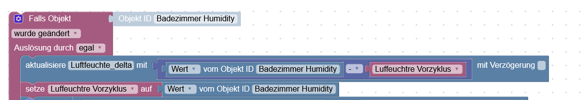

    ich habe bei der Ausgabe einer Variablen das Problem, dass wenn Sie den Wert "0" enthalten sollte dort "null" drinsteht.
    Die anderen Werte wie z.B. "-5" oder "88" werden richtig ausgegeben.
    Kann mir da jemand einen Tipp geben?

      @heinzie sagte in numereiche Variable enthält "null" anstelle von "0":
      wer schreibt das da rein?

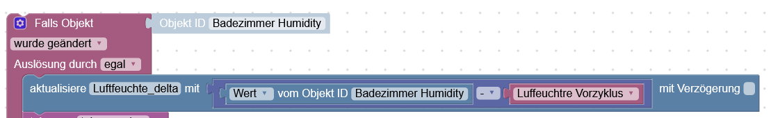

        @homoran das sieht so aus:
        Die code Zeile sieht so aus:
        setState("0_userdata.0.Sensoren_Diverse.Luftfeuchte_delta"/*Luftfeuchte_delta*/, (parseFloat(getState("zigbee.0.00158d000232277b.humidity").val) - Luffeuchtre_Vorzyklus), true);
          das sieht so aus:
          was ist Badezimmer_humidity?
          wo kommt der Wert her?
          ggf. mal in Zahl wandeln.
          Gibt es entsprechende Meldungen im log?

            @heinzie
            Wo wird Luffeuchtre_Vorzyklus gesetzt?
            HomoranH H 2 Antworten Letzte Antwort

              @paul53 sagte in numereiche Variable enthält "null" anstelle von "0":
              Wo wird Luftfeuchte_Vorzyklus gesetzt?

                der Code:
                Luffeuchtre_Vorzyklus = getState("zigbee.0.00158d000232277b.humidity").val;
                  und der Wert ist vom Typ number?

                      @heinzie sagte: der Code:
                      Die Variable wurde nicht bei Skriptstart initialisiert und enthält deshalb undefined nach dem Start. Einfacher ist es so:
                      H 1 Antwort Letzte Antwort

                        @paul53 Danke, habe es hinbekommen
