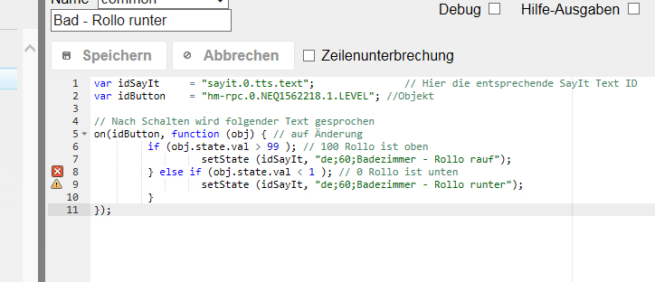

          Ich danke Dir für die Hilfe, aber Dein Script bringt eine Fehlermeldung.
          Gruß Andreas
          • P Offline
            P Offline
            pix
            Welche denn?
            • H Offline
              H Offline
              Hicki
              @pix:
              Welche denn? `
              Ich habe Dir ein Bild gemacht. Ich selber finde ihn auch nicht.

                sorry, ein Copy&Paste-Fehler:
                Probier es so:
