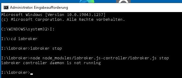

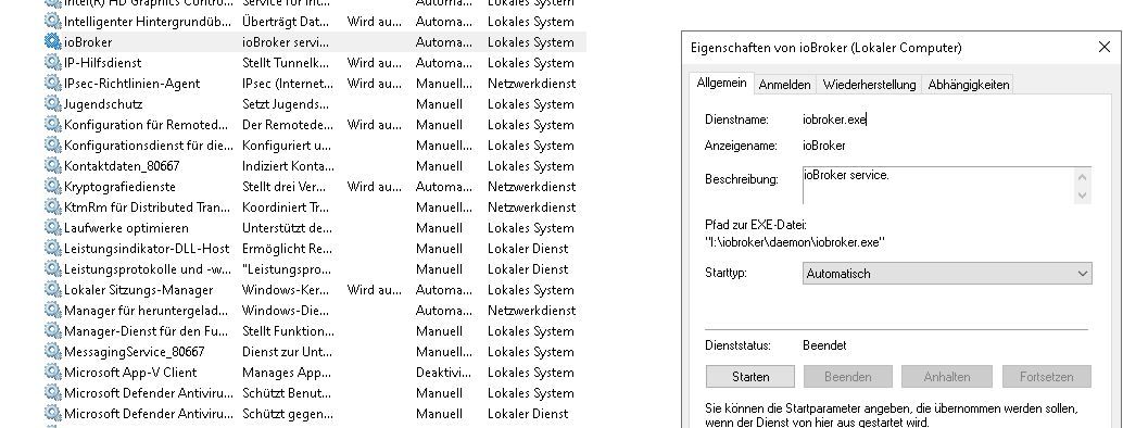

    ich wollte gerade meinen js-controller auf die 3.3.18 updaten, habe dabei aber gerade ein Problem festgestellt.
    Ich habe den iobroker Dienst beendet, auch nochmal über die CMD überprüft ob er beendet ist, beim upgrade erscheint dann allerdings der Hinweis, dass der Controller noch läuft und ich nicht upgraden kann?!
    Ich kann, auch wenn der Dienst beendet ist, immer noch die Weboberfläche vom IO-Broker aufrufen.
    Kann mir das vielleicht einmal jemand erklären?

      @surfer09
      Wie hast du iob installiert? Mit dem Installer?

        @surfer09
        Ist das auch das richtige Terminal? Da muss die für den iobroker vorbereitete shell verwendet werden.
          @surfer09

            @sigi234 Wie rufe ich das Terminal auf? Ich habe das immer über die "normale Windows CMD" gemacht...
            Jetzt nach dem 3. Versuch hat es bei mir doch funktioniert, aber über die "normale CMD" von Windows. Den Dienst habe ich manuell vor dem Update gestoppt und dann die entsprechenden Befehle "iobroker update, iobroker upgrade self" ausgeführt.
            Wäre aber nett, wenn mir nochmal jemand kurz den Weg zu der anderen Konsole erläutern könnte. Nicht, dass ich das zukünftig falsch mache und mir damit Fehler ins System hole.
            Danke! :-)
