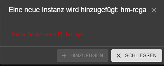

    ManfredH 0
    Beim Versuch, o.g. Adapter zu installieren bekomme ich die Fehlermeldung "Keine Versionsinfo für hm-rpc". Und das unabhängig davon ob ich den hm-rpc vorher installiert habe :(
    Wie kann ich den Fehler beheben?

      @manfredh-0 sagte in Fehlermeldung bei der Installation von hm-rega:
      Hast du aktuelle Firmware auf der CCU? Manchmal wirkt auch Neustart der CCU Wunder...
      Ansonsten check mal diesen Thread, die haben da das Problem gelöst indem sie die hm-rpc-Instanzen auf Protokoll xml umgestellt haben

        ManfredH 0
        schrieb am zuletzt editiert von ManfredH 0
        @amg_666 Die FW der CCU (ist übrigens aktuell!) hat damit rein gar nichts zu tun weil schon die Installation des Adapters fehlschlägt (bricht mit der genannten Fehlermeldung schon gleich zu Anfang ab). Zu dem Zeitpunkt weiß ioBroker bzw. der Adapter noch gar nicht daß da einen CCU ist. So wie es aussieht fehlt dem Adapter selbst(!) die Versionsinfo, weswegen ioBroker sich weigert den zu installieren. Selbiges hab ich übrigens noch bei einem anderen Adapter erlebt (weiß nicht mehr welcher, jedenfalls hatte er nix mit HomeMatic zu tun).

                      L Offline
                      loverz
                      hab das gleiche Problem, Adapter lässt sich von NPM oder Github installieren, jedoch keine Instanz :(

                            loverz
                            schrieb am zuletzt editiert von loverz
                            @wildbill ja weiß ich, aber da kam genau die gleiche Fehlermeldung wie beim Threadersteller.
                            Konnte es nun lösen:
                            iobroker fix als Reparaturbefehl hat Wunder gewirkt.
                            Edit: Gerade an einem anderen, komplett aktuellen ioBroker probiert: Selber Fehler:
                            @Homoran
                            hier hilft auch iobroker fix nicht weiter...

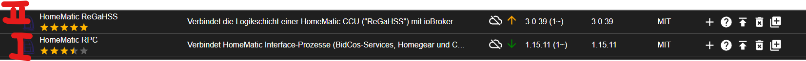

                            Fehler gefunden:
                            Man muss zuerst den anderen Homematic Adapter installieren:
                            Das sollte unbedingt so beschrieben werden, sonst sucht man sich zu tode :(

                              apollon77A Offline
                              apollon77A Offline
                              apollon77
                              @loverz bitte leg dazu mal ein Github issue bei Admin an. Die Anzeige so macht keinen Sinn. Keine version heißt quasi jede Version.
