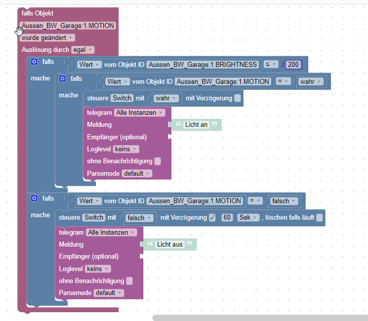

    Hey Leute hab hier ein Blockly womit einer Lampe eingeschaltet wird, wenn eine Bewegung mit dem BW erfasst wird und sollte die Lampe wieder 60 Sekunden abschalten, sobald vom BW die Meldung kommt, das keine Motion mehr erfasst wird. Das hab ich mit der Funktion "Verzögerung" gemacht. Leider klappt es nicht. Sobald die Meldung vom BW kommt das Motion auf false geht schaltet auch die Lampe ab. Der BW schaltet Motion immer nach ca 20 Sekunden auf false. Hat einer ne Idee was ich da falsch mache? Weitere Frage, wenn der BW jetzt vorm dem Ausschalten der Lampe eine Bewegung meldet soll die Verzögerung ja wieder bei 60 Sekunden beginnen, das sollte doch dann mit dem Haken rein bei: löschen falls läuft funktionieren oder?
      CinimodC Offline
      CinimodC Offline
      Cinimod

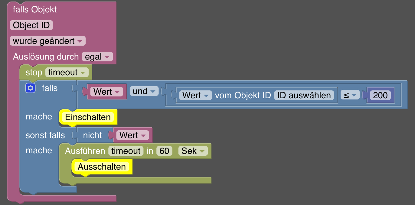

      @smarti2015 du solltest lieber mit timeout arbeiten, sobald der BW einmal auf false geht, aber Sekunden später doch wieder Bewegung ist, hält er aktuell deine Ausschalung nicht mehr an.
      deine zwei falls abfragen oben kann man mit einem "und" Baustein zusammenfassen
      unten solltest du statt der Verzögerung einen timeout Baustein nehmen und dort rein deine AUSschalung. dann packst noch direkt nach dem trigger nen "stop
      timeout" Baustein rein, das er jedesmal wenn sich der BM verändert der timout wieder angehalten wird.

        @smarti2015

          Kann "Sonst falls" nicht auch weggelassen werden ?
          Also nur ein "sonst".
          Der "wert" ist dann ja "falsch" und es wird abgeschaltet.

            @blechsoldat es kann aber sein das BM wahr ist aber die helligkeit nicht kleiner/gleich 200 ist ... soll er dann ausschalten ?

              @dom-sch
              So wie ich das verstehe , ja.

                  smarti2015
                  Ja also nur wenn die Helligkeit kleiner als 50 ist, (200 war bei mir nur zum probieren) dann soll die Lampe einschalten. Fürs Ausschalten hab ich noch einen extra Abfrage drin, damit die Lampe auch auf alle Fälle noch ausgeschaltet wird, falls in dem Moment die Helligkeit auf über 50 springen sollte. Morgen probiere ich mal eure Vorschläge aus, erstmal vielen Dank, bin heute leider wegen der Arbeit nicht dazu gekommen. Auf alle Fälle erstmal Danke für eure Antworten.

                    smarti2015
                    Ich danke euch, hat wunderbar geklappt. Hab des jetzt gemacht, wie Dom Sch vorgeschlagen und so passt es jetzt :)
