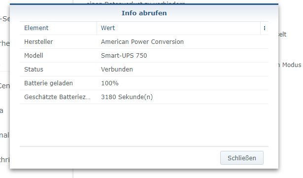

    ich habe eine USV Smart-UPS 750 per USB-Kabel mit meiner Synology verbunden. Im iobroker habe ich den NUT-Adapter installiert und die Werte der Synology eingegeben. Der Adapter wird auch grün. Wenn ich jetzt jedoch unter Objekte - Nut Adapter - Status schaue, werden hier alle Werte mit "false" angegeben. Kann mir jemand sagen, warum der Adapter die Werte der USV nicht anzeigt?

      @tolkin alle Konfigurationen auf der Syno korrekt ausgeführt?
      isind in der Syno die USV Daten zu sehen?

        In der Syno sind die USV Daten sauber zu sehen

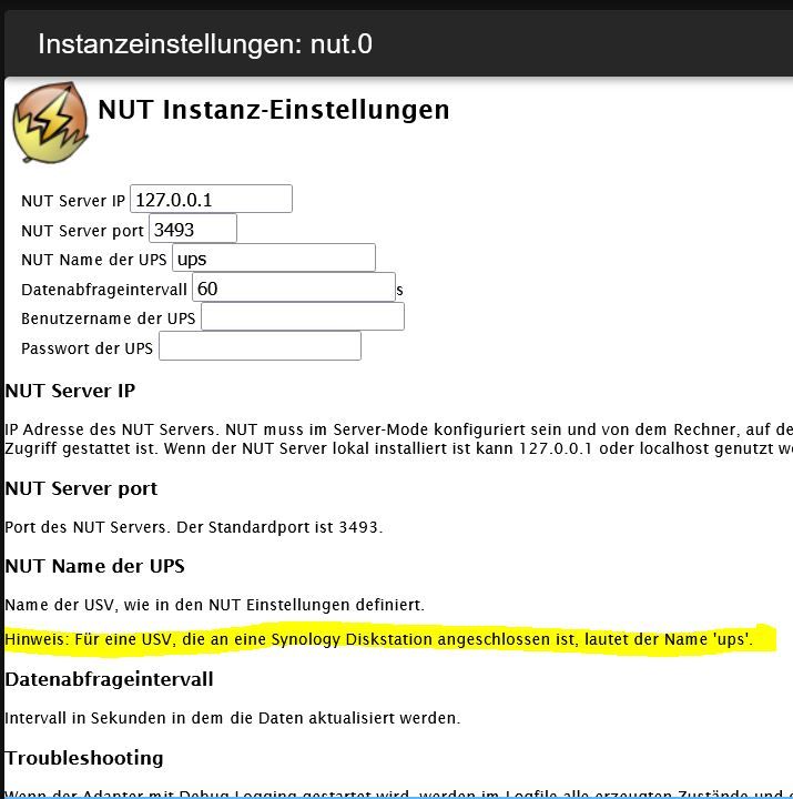

        Doch, ich bekomme eine Fehlermeldung im log beim Neustart des nut Adapters
        nut.0
        2021-09-17 22:34:16.961 error Err while getting NUT values: ACCESS-DENIED
        nut.0
        2021-09-17 22:34:16.959 error Err while getting all commands: ACCESS-DENIED

          @tolkin sagte in NUT Adapter verbunden, bekomme aber keine Werte?:
          ACCESS-DENIED
          dann sind entweder die Zugangsdaten in der Instanz nicht korrekt oder die Syno ist nicht korrekt konfiguriert

            Habe die Zugangsdaten in der Instanz gerade mal angepasst, aber das zeigt keine Veränderung. Was muss in der Syno noch konfiguriert werden? Laut Anleitung ist das doch noch nur unter Systemstart - USV - USV-Unterstützung aktivieren anklicken...
              ja, aber nur für den Syno internen Betrieb
              für Nutzung mit ioBroker musst du noch die ip des iobrokers freigeben
              TolkinT 1 Antwort Letzte Antwort

                    @homoran sagte in NUT Adapter verbunden, bekomme aber keine Werte?:
                    verbundenen Rechnern
                    Ok, unter Netzwerk-USV Server aktivieren gibt es einen Punkt mit "Zugelassene DiskStation Geräte" hier habe ich mal die IP vom iobroker eingegeben. Jetzt bekomme ich eine andere Fehlermeldung..
                    nut.0
                    2021-09-17 22:55:44.349 error Err while getting NUT values: UNKNOWN-UPS
                    nut.0
                    2021-09-17 22:55:44.348 error Err while getting all commands: UNKNOWN-UPS
                          hatte gerade vom Handy aus da nachgesehen.
                          ist richtig, dort eintragen
                          dann ist der nut name in der instanz falsch
                            UNKNOWN-UPS
                            Deine Einstellungen sind gerade bei dir Geheim ...
                            Eventuell das :
                            • GlasfaserG Glasfaser
                              UNKNOWN-UPS
                              Eventuell das :
                              @glasfaser sagte in NUT Adapter verbunden, bekomme aber keine Werte?:
                              Eventuell das :
                              sehr wahrscheinlich

                                Vielen Dank, jetzt bekomme ich die Werte richtig angezeigt ;)
