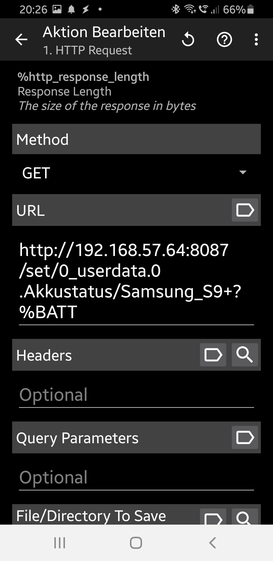

      @biker1602 Zeig uns doch bitte noch mal die komplette URL.
      bahnuhrB 1 Reply Last reply

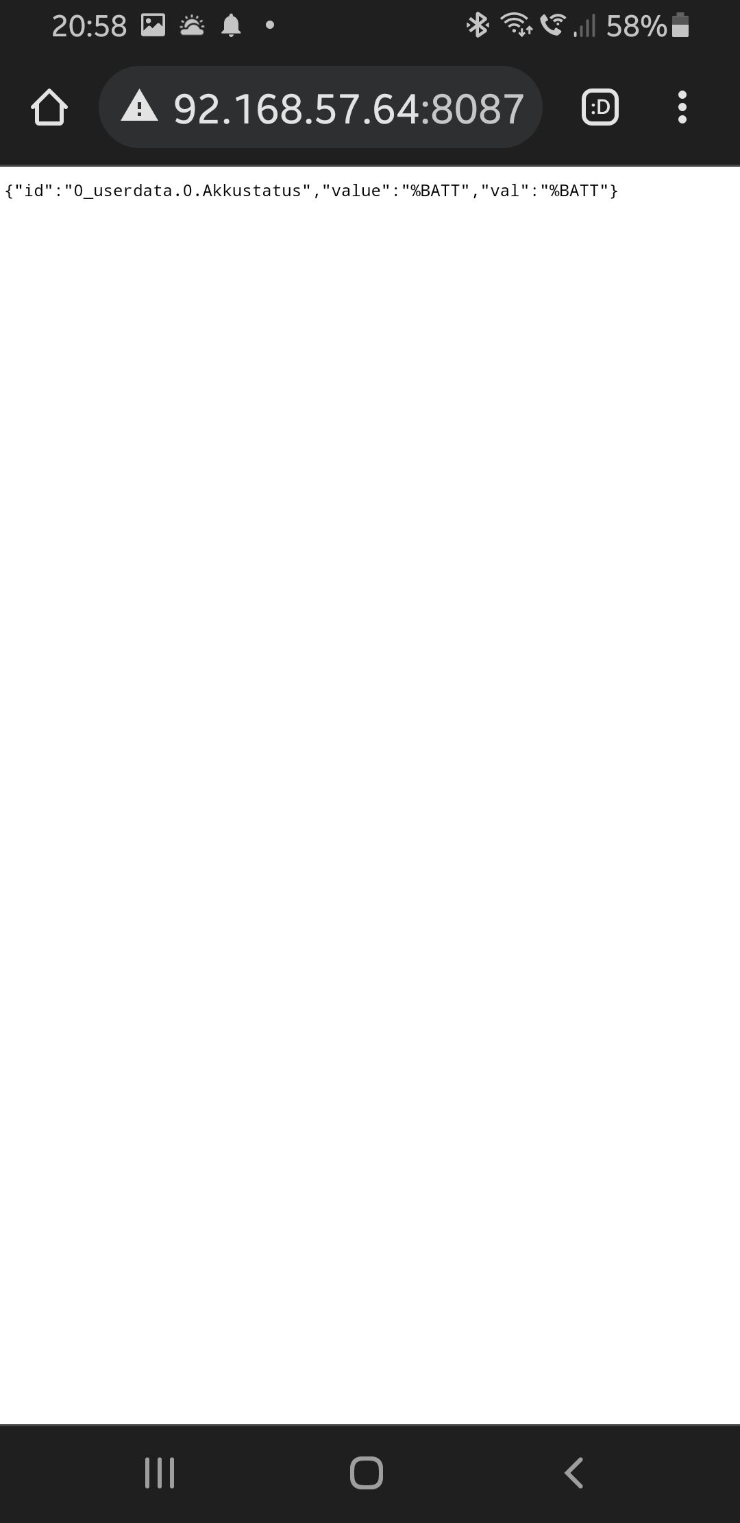

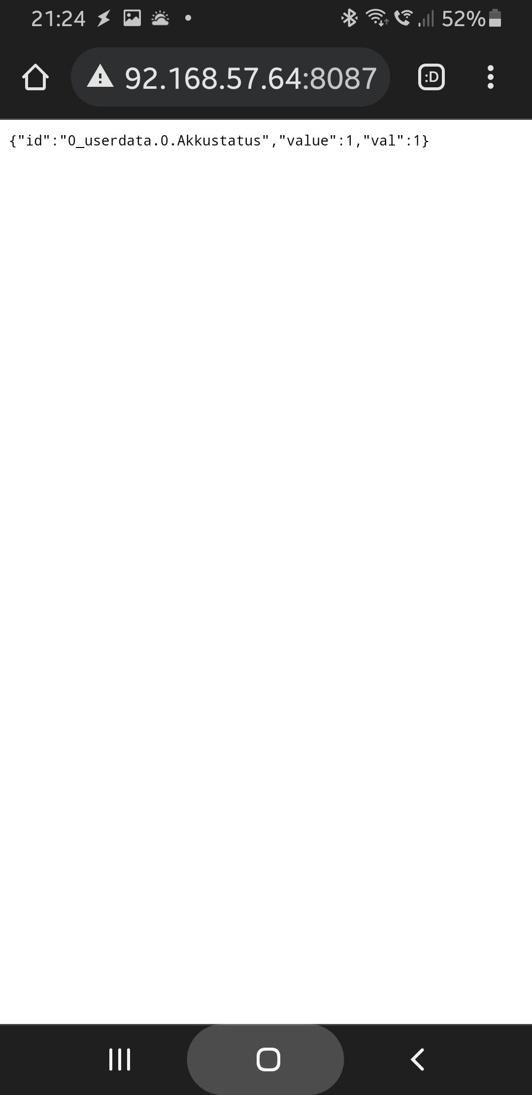

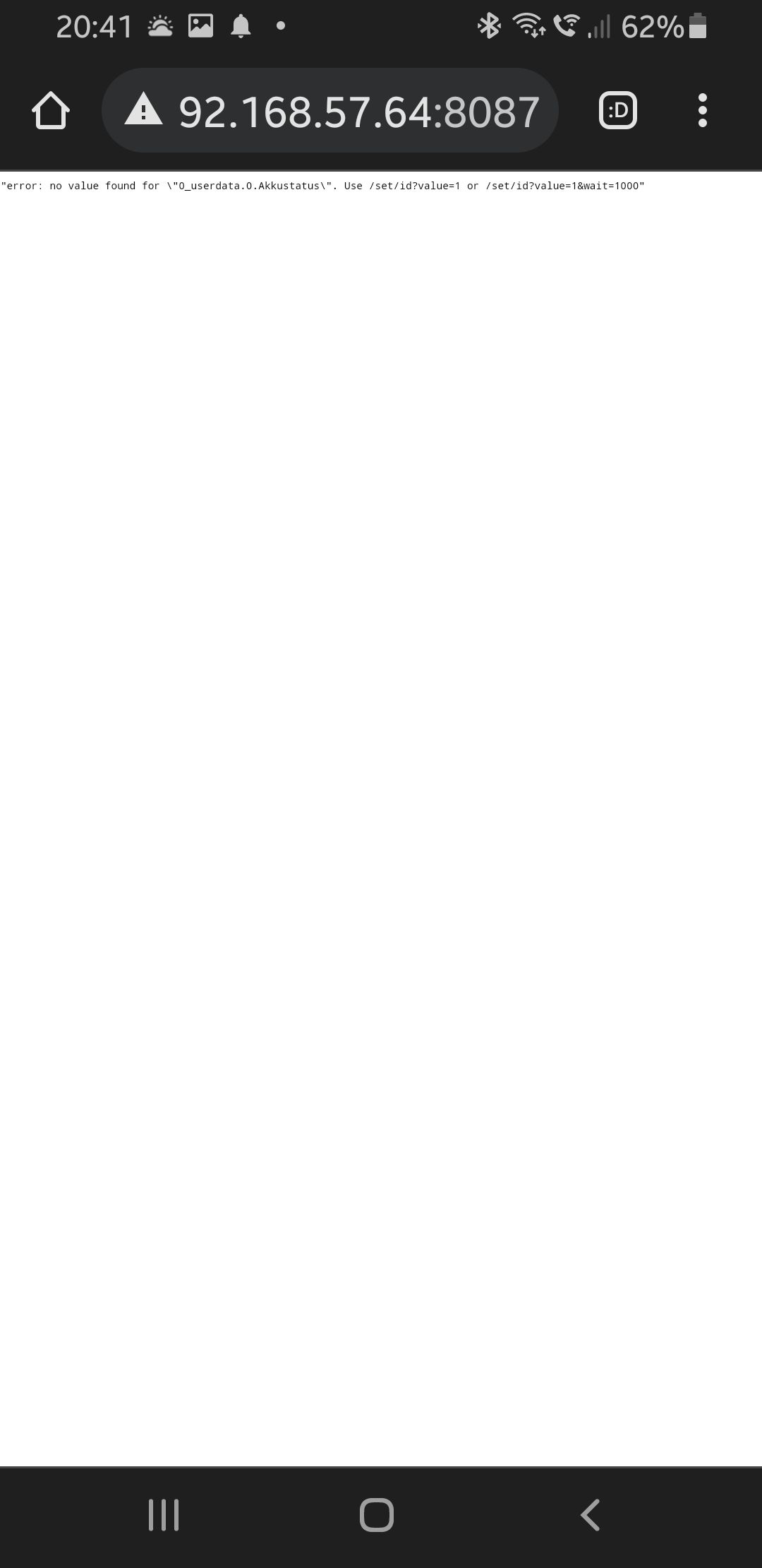

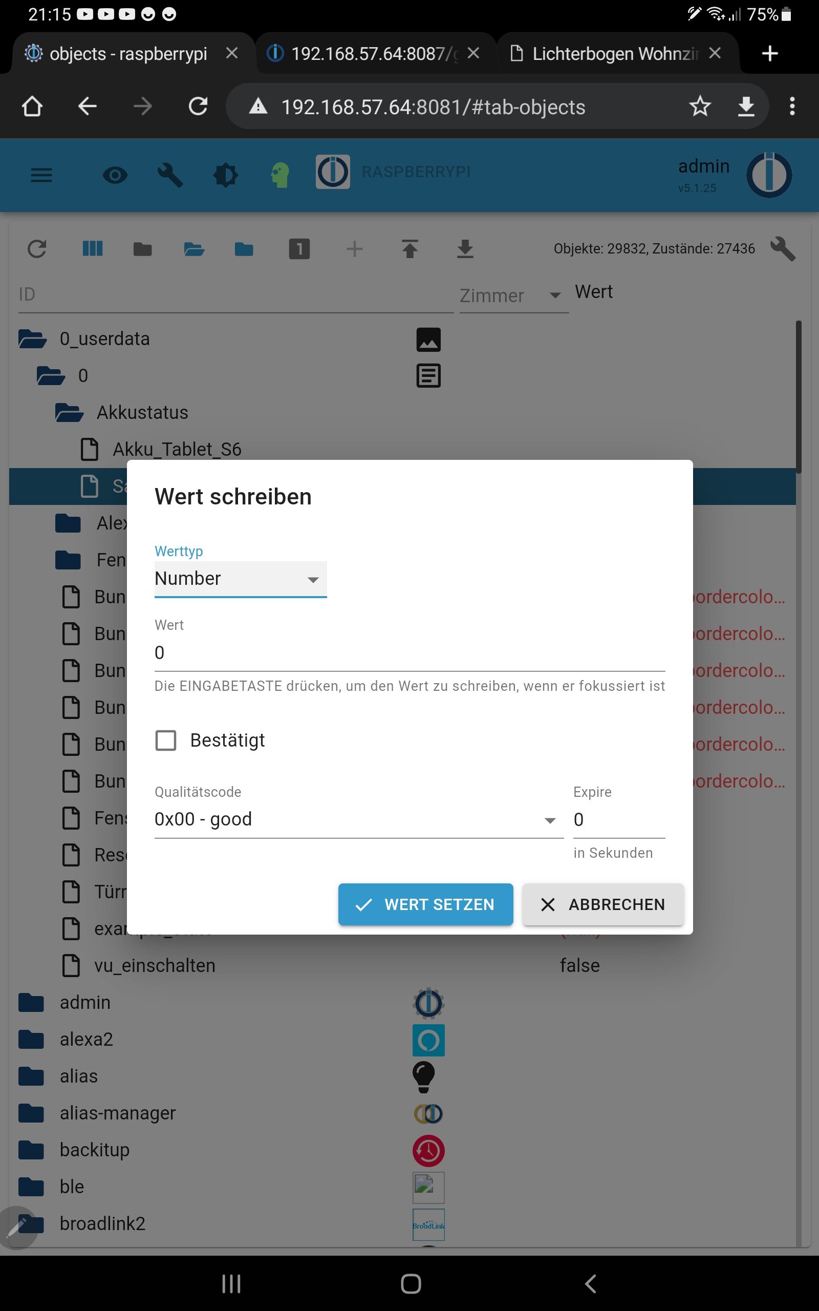

        @rushmed ich habe %BATT durch 1 ersetzt ohne Prozente richtig. Das ist die Antwort
        Im Datenpunkt bleibt trotzdem die 0 stehen
          bahnuhrB Online
          bahnuhrB Online
          bahnuhr
          wrote on last edited by
          #49
          @rushmed sagte in Akkustand von Tablet importieren möglich?:
          Warum zeigst du uns die url nicht?
          Und eine Hardcopy von den Objekten
          Danke.
          • bahnuhrB bahnuhr

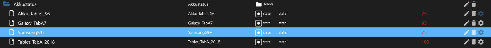

                ok, Hardcopy hab ich auf Seite 2 gefunden.
                Weiß jetzt nicht ob das + stört.
                Und simpli api hast du aber installiert ?

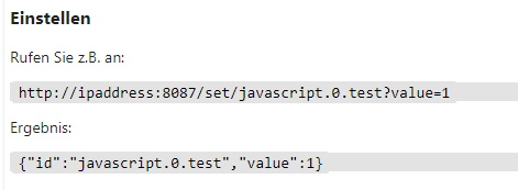

                    @bahnuhr sagte in Akkustand von Tablet importieren möglich?:
                    http://ipaddress:8087/set/javascript.0.test?value=1
                    Ich habs gerade bei mir probiert, klappt einwandfrei.
                    Mit
                    http://192.168.243.12:8087/set/javascript.0.System.Sonstige.Laut_Gong?value=70
                    als Ergebnis kommt:
                    {"id":"javascript.0.System.Sonstige.Laut_Gong","value":70,"val":70}
                    Fazit:
                    vollkommen korrekt; und der DP bei den Objekten wurde natürlich auch geändert.
                    Danke.

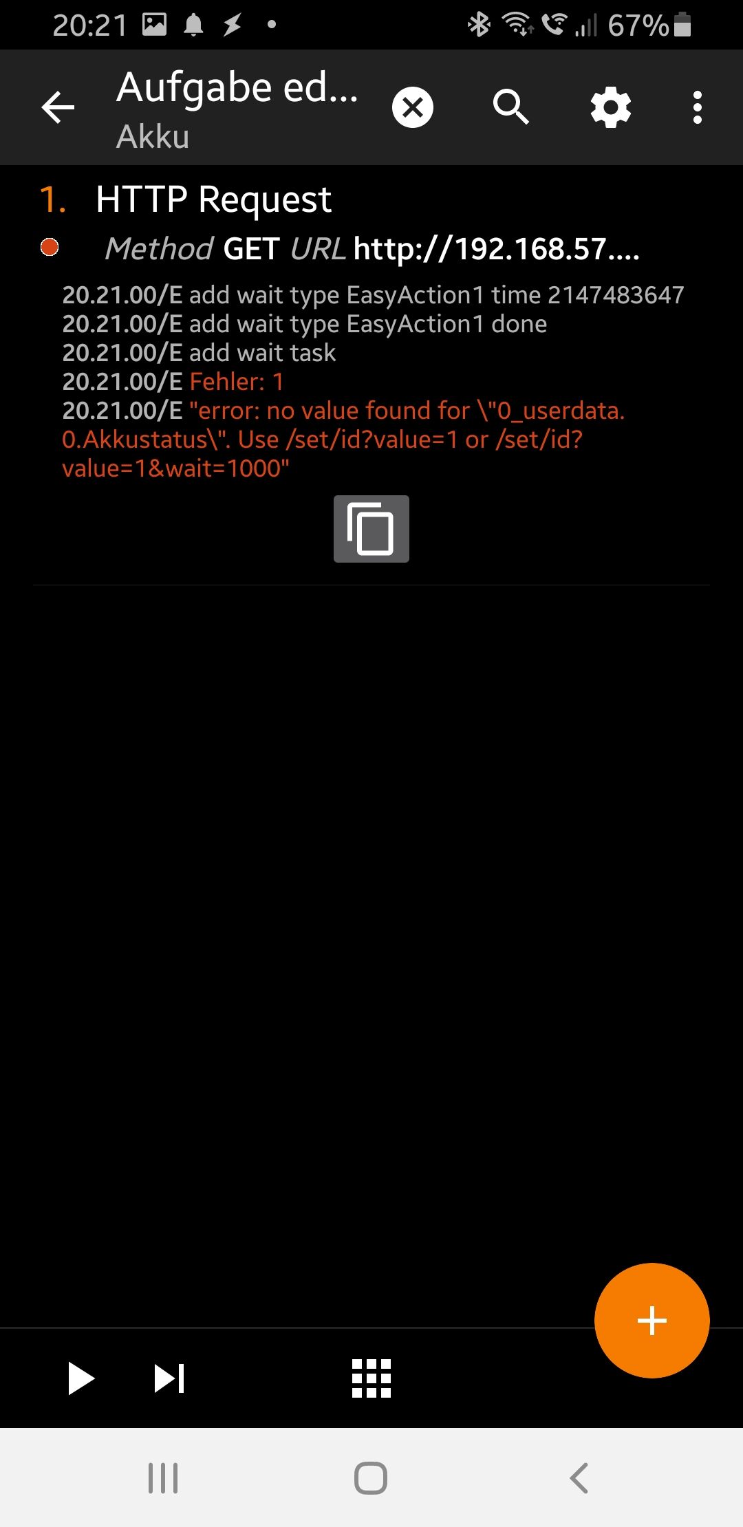

                            @biker1602 sagte in Akkustand von Tablet importieren möglich?:
                            @bahnuhr ich dachte das ist das gleiche oder? Aber bitte kein Problem
                            http://192.168.57.64:8087/set/0_userdata.0.Akkustatus/Samsung_S9+?value=1
                            Bist du sicher, dass der Slash zwischen 'Akkustatus' und 'Samsung' so hingehört?
                            Müsste doch eher ein Punkt sein, oder?

                              @bahnuhr
                              So Gott sei Dank geht das Board wieder. Ich dachte schon ich hätte es kaputt gemacht :blush:
                              Ich habe gestern hinbekommen und @Labersack hatte recht es war der Slash statt Punkt.

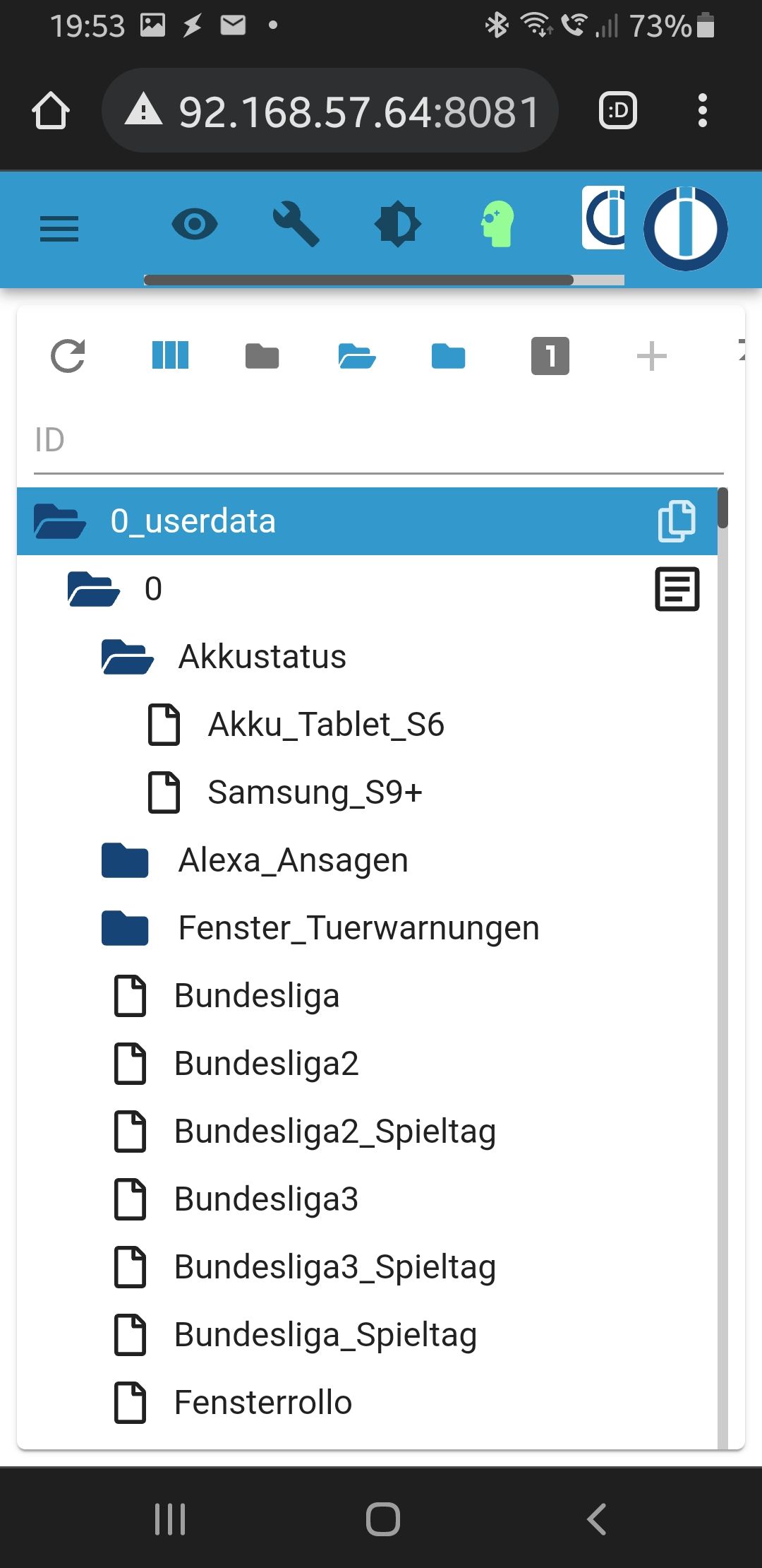

                                  @bahnuhr Ich denke er meint im Objektbaum.
                                  @biker1602 Du musst in den RAW Daten Unit: % ergänzen.

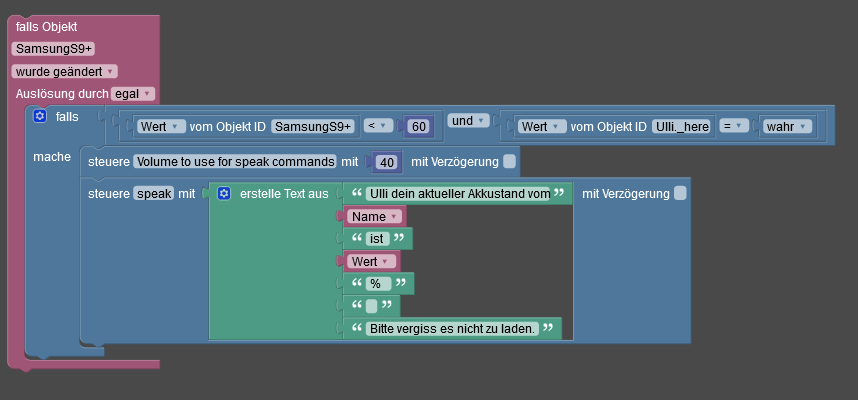

                                          biker1602
                                          #65
                                          @rushmed

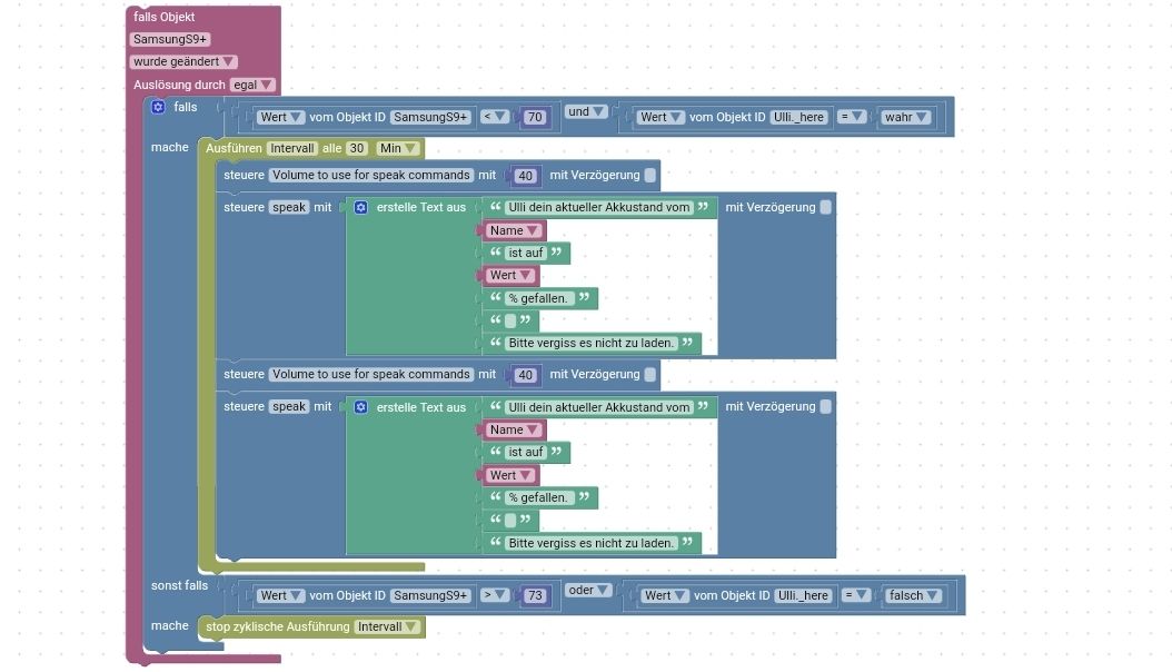

                                          Ich habe noch mal eine Frage zu dem Blockly.
                                          Die Medung kommt wenn der Akkustand unter 70% geht.
                                          Zum Testen habe ich den Akku den weiter bis auf 60% gelassen um zu testen ob die richtige Prozentzahl angesagt wird. Es wird leider nie die richtige Zahl vom Datenpunkt angesagt. Auch wenn der Datenpunkt 75 % erreicht hat kommt immer noch die Meldung das der Akkustand z.B. 67% hat.
                                          Da passt irgendetwas im Blockly nicht. Hat Jemand einen Tipp
                                          R 1 Reply Last reply
